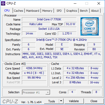

Gruesse euch liebe Community,
Habe mir jetzt als Ersatz fuer meinen i5 7500 einen i7 7700k geholt, welchen ich nicht OCn will, daher laeuft er auf einem ASRock B250M Pro4.
Nun habe ich jetzt schon Probleme mit dem Teil, undzwar bei einem normalen Cinebench erreicht das Teil schon innerhalb von kuerzester Zeit 80 Grad, und der Luefter geht dann auch auf 100%
Auch im Idle ist jetzt kein Silent Betrieb mehr moeglich, weil das Ding sogar im Idle super heiss wird.
Mir ist weiterhin aufgefallen dass die Spannungen teils auf 1,37V hochgehen (Beim i5 7500 nur 1,05V)
Bei LinX geht die Schachtel nach wenigen Sekunden auf 95 Grad
Wie kann ich das Problem loesen?
Ich weiss ebenfalls nicht inwiefern ich den AVX Multi oder die Spannung bei einem B250 Board einstellen kann so dass das Ding nicht ausrastet
Wenn es keine Loesung gibt werde ich wohl eher zum i5 7600k wechseln

Kannst du mal Coretemp installieren und die vid nachschauen?
Ich vermute, dass die CPU eine relativ hohe VID hat und darum auch recht hohe Spannung anliegt was wiederum in den hohen Temperaturen resultiert. Ich hab hier auch einen 7700k mit einer VID von 1.325 der auch verglichen mit anderen wirklich warm wird - vor allem, wenn man nichts reguliert im BIOS des Boards (also alles auf Auto)....
Ahh siehste, da hab ich VID von Core Temp mit der Core Voltage (CPU-Z) gleichgesetzt... :shot:
Aber egal, zwischenzeitlich hat sich was getan:
Während des FPU-Aida 64 hab ich jetzt nen Core Voltage von 1.240 und VID von 1.255
Die CPU wird nicht heisser als 75°C (FPU) und der reine CPU-Test geht nur auf knapp 60°C.
Bei Prime95 geht er bei den Small FFTs nicht über 85°C und beim Blend (also Spiele-ähnlich) auf 55-60°C.
Was hab ich gemacht? Einfach im MSI Command Center ("Windows-Bios") mal nach den Voltages geschaut.
Und siehe da: SA Voltage und IO Voltage auf "Auto" im roten Bereich, d.h. 1,25 - dann auf "Default" geklickt.
Jetzt scheint alles gut zu sein.
