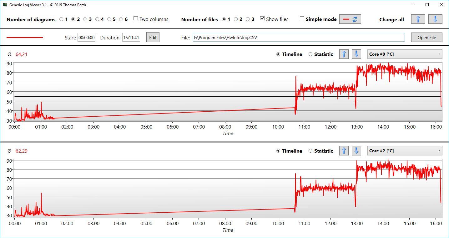

Im folgenden Diagramm ist die Temperaturentwickelung während des Spielens zu erkennen, von 10:30 - 13:00 war es Rocket League, dann von 13:00-16:00 Uhr The Division, man sieht in The Division kommt es zu Hitzeproblemen
CPU-Wärme:

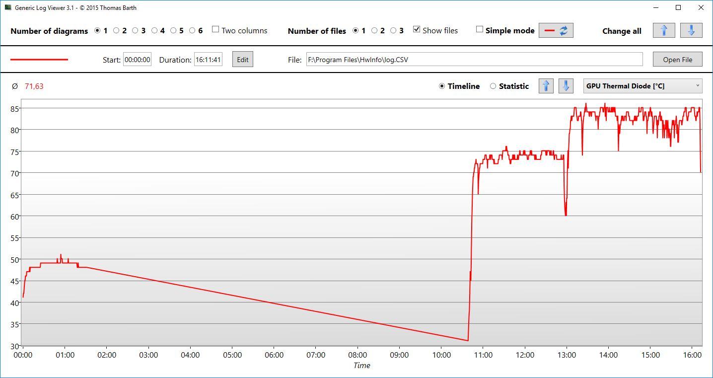

Hier der Verlauf der Wärme der GPU, ich denke hier ist alles in Ordnung:

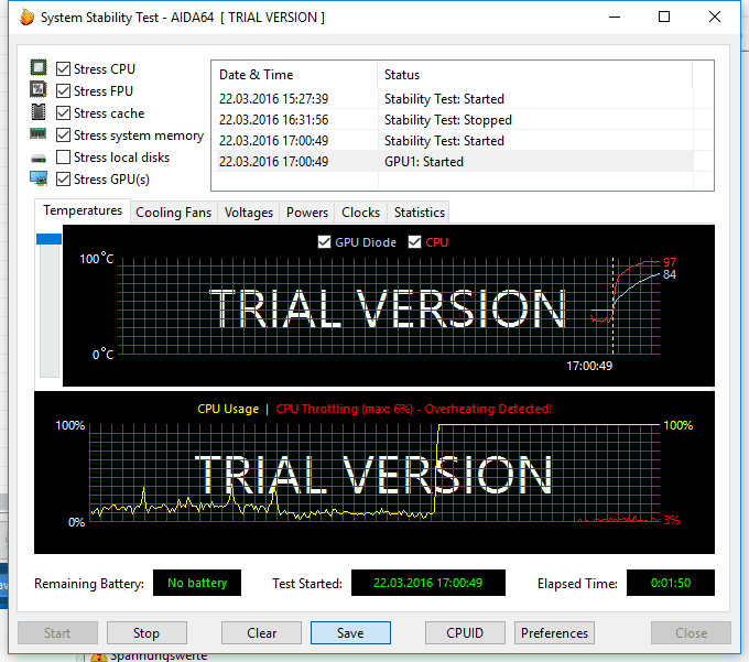

Werde AIDA64 zum gegenchecken und stressen verwenden.

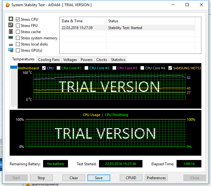

31 Minuten Stresstest mit AIDA64 und die CPU-Temp sagt 77-78°C, denke, das ist in Ordnung?
(Gehäuse war aber offen, werde das heute Abend noch mal mit geschlossenem Gehäuse testen!)

Grade mal ne Runde CS:GO gespielt, und er ist wieder bei 83°C. :/
Wie kommt dieser 40°C Temperatur Sprung direkt beim Ausschalten des Stabilitätstests zustande?

Wenn ich einen "Gesamt-Systemtest" mache throttled der CPU nach kurzer Zeit, wegen Hitze :/
