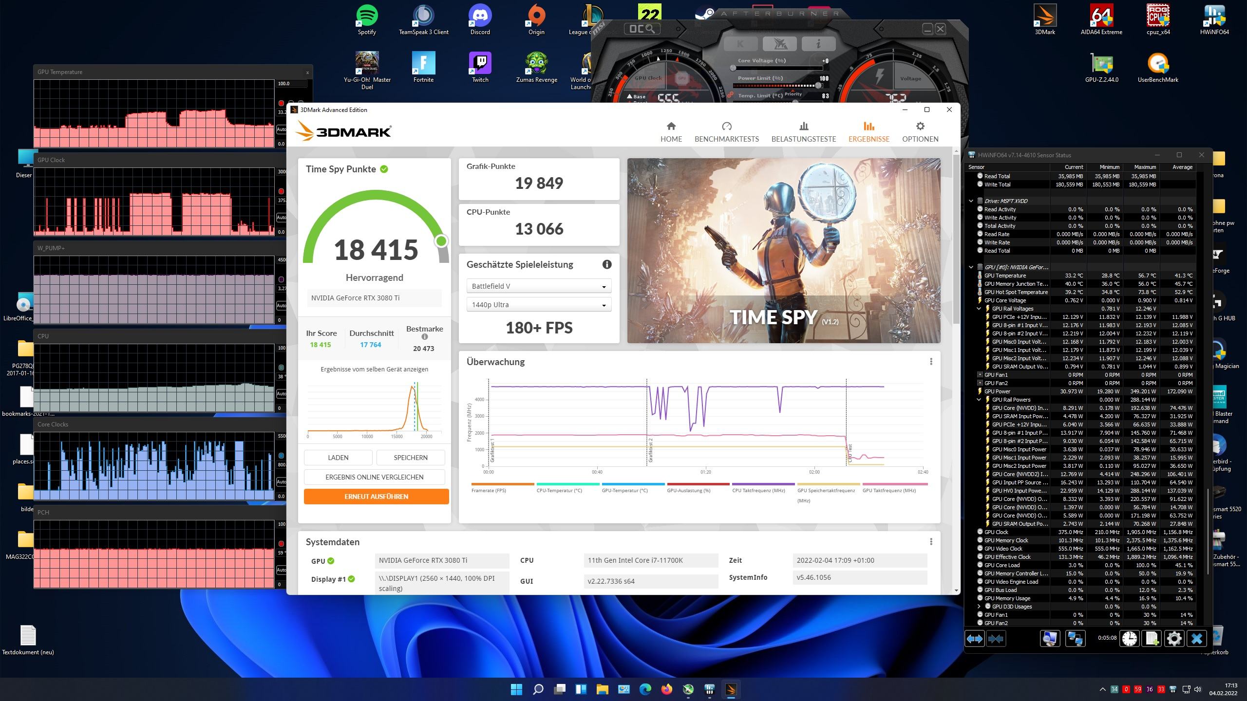

wie oben schon geschrieben suche ich einen guten gpu kühler für die 3080ti sollte aber nicht zuviel kosten.
ps es kann auch gerne ohne rgb sein.
ich habe mir jetzt diesen gekauft
Alphacool Eisblock Aurora Acryl GPX-N RTX 3090/3080 mit Backplate (Reference)​
allerdings finde ich meine speichertemps bissel hoch für wasserk. 80C bei 3d mark.
gpu 53,8C und hotspot 65,5C sind da gegen super habe den radiator 1080/45 von alpahcool mit 6 lüfter mom am laufen.
den radi habe ich aussen an meinen Corsair 780t angebaut.
rest von sys sind
z590 +11700k 8x4800
3600 ram
d5 pumpe mit agb d5 stuhfe 3,5
hab den kühler schon zweimal auseinander gebaut um zu gucken ob die pads richitg liegen und ob kontakt besteht bin der meinung das es passen sollte.
habe auch schon die apex 1mm pads versucht.
noch einer eine iddeeeee?
alphacool schreibt das der kühler zu meine 3080ti passt.

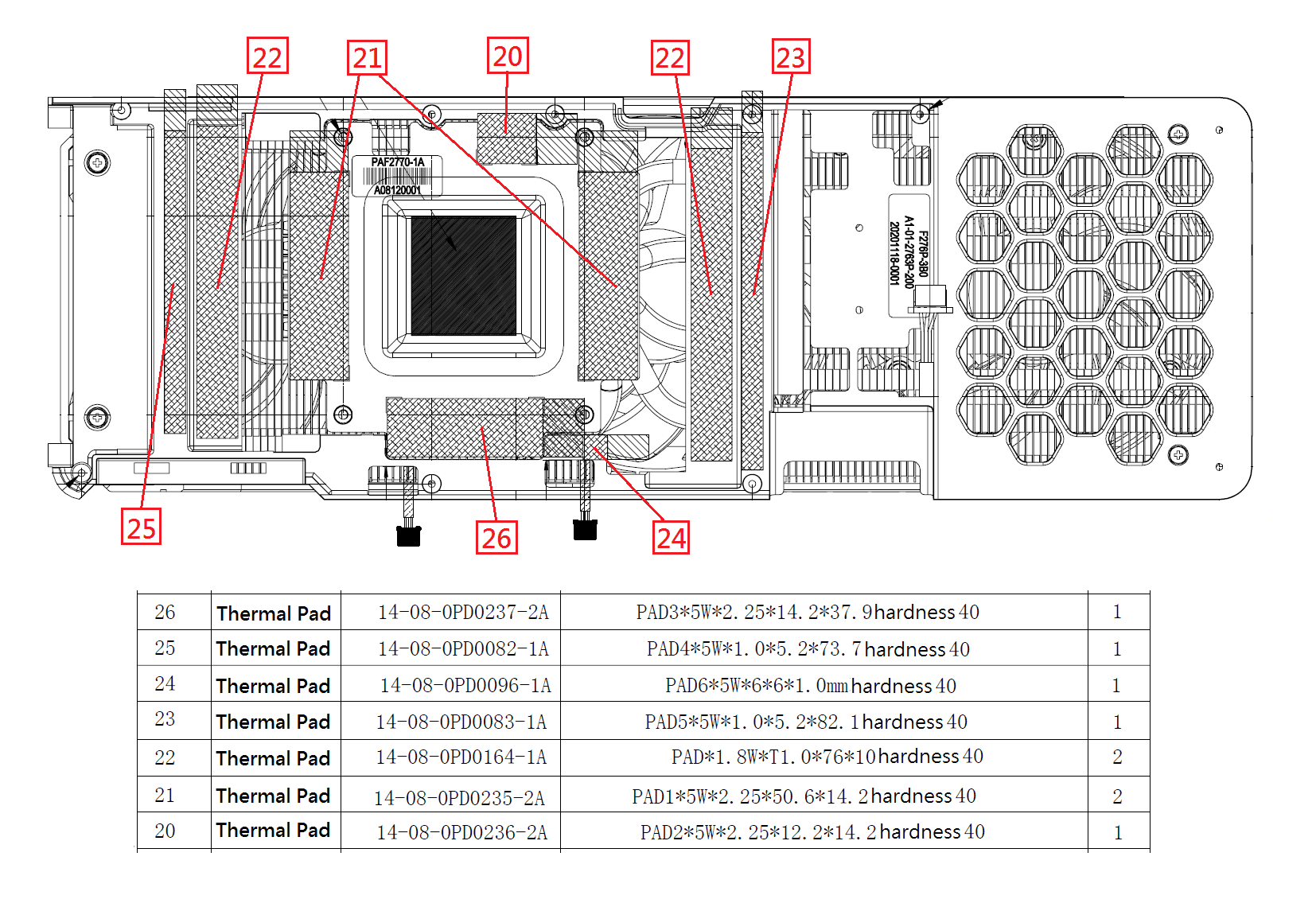

kann es daran liegen das die 3080 ohne ti 2,0mm pads hat und die 3080ti (2,25mm hersteller angabe) am speicher haben ?
wenn das aber so ist dann hat doch alphacool die falschen pads bei oder?

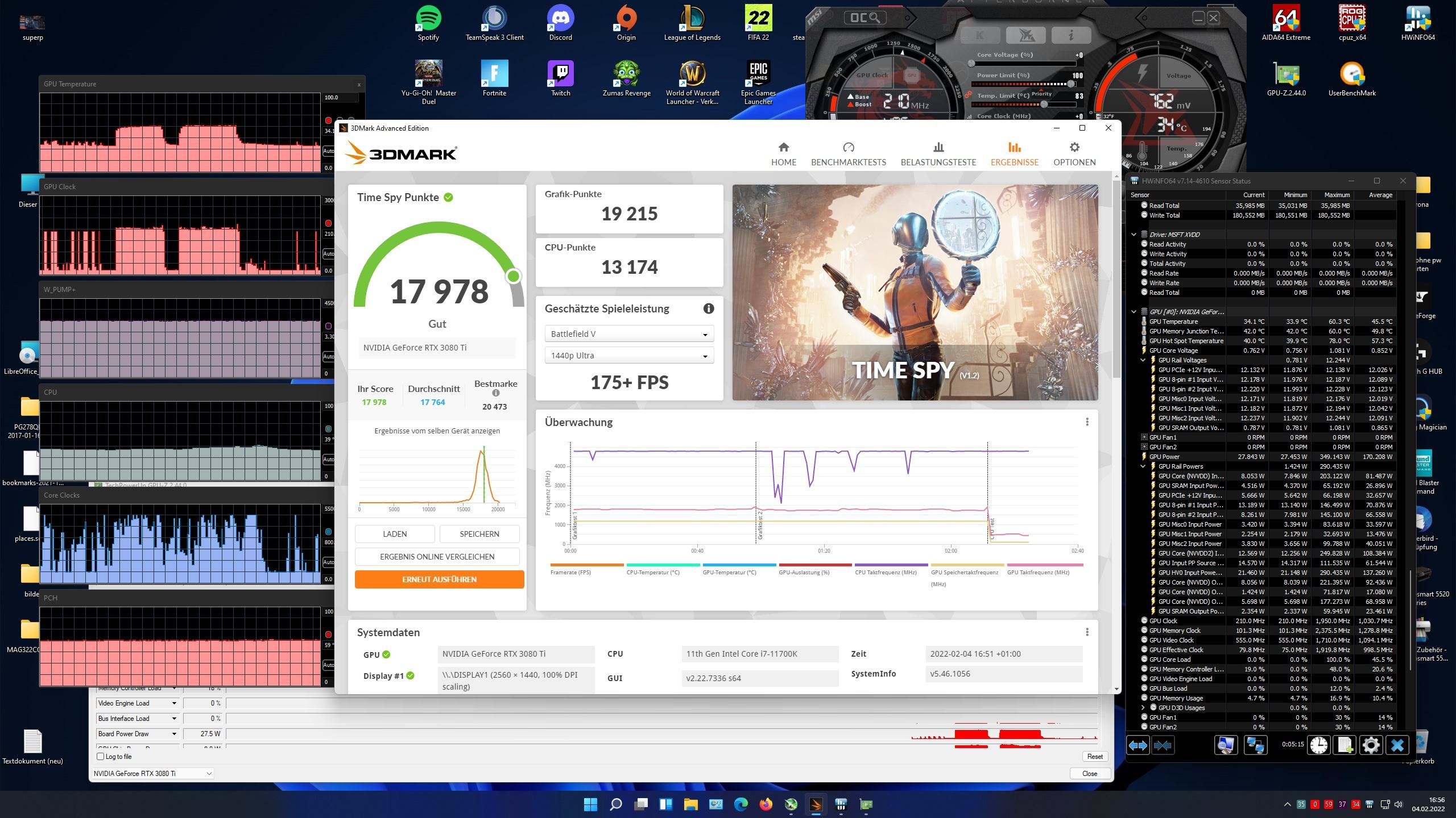

Wassertemperatur hast du nicht?
Bei mir läuft die Ti(FE) mit Alphacool bei maximal 20K über dem Wasser beim Speicher und 15K auf der GPU, was dann in etwa 57° Mem und 52°C GPU entspricht.
Hast du mal die exakten Abstände zwischen den zu kühlenden Elementen (VRAM und VRM) und dem Kühler ermittelt bzw. die Abdrücke angeschaut?
Finde die Temp recht hoch für einen externen Radiator.
meine wasser temp geht bis 44C hoch (raum 24) ich tippe mal weil der raddi nicht frei steht sondern am tower mit kleinen abstandshalter angebaut ist.
pumpe,gpu,cpu,radi,pumpe so der aufbau 3lüfter vorne rein,1oben raus,1hinten raus
leider hat alphacool keine lösung für mein problem weil es keine pads gibt die den abstand ausgleichen ich brauche 1,25mm pads kompatibel finde ich das nicht gerade.
Ich habe Alphacool angeschrieben, da ich vor genau dem gleichen Problem stand, hatte zw. 1,1mm und 1,2mm gemessen.
Sie haben mir sehr schnell 1mm und 0,5mm hohe Pads von der ganz weichen Sorte zugesendet, die man dann zu 1,5mm Höhe kombinieren kann.

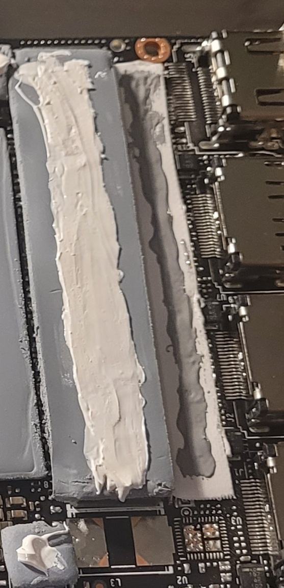

In der Zwischenzeit habe ich einfach Wärmeleitpaste zusätzlich auf den 1mm Pads aufgetragen, das funktioniert einwandfrei und überbrückt perfekt alle Spalte. Natürlich Kühlerseitig sodaß du auf der Karte keine Sauerei generierst.
Ich habe noch eine alte Riesentube Arctic Ceramique 2, die ist eher pastös und natürlich nicht leitend für solche Fälle. Wahrscheinlich lasse ich das so, da die Temperaturen und Kontakte einwandfrei sind, so viel Spaß macht jetzt das Zerlegen auch nicht ;-)
Hier mal als Beispiel
Wenn du mal die Spaltmaße ausmessen willst, geht normale Spielknete sehr gut. Einfach zu kleinen 2mm Kugeln formen, auf die Bauteile auflegen, Kühler vorsichtig komplett montieren inkl. Backplate.
Zerlegen, dann kannst mit einem digitalen Messchieber die plattgedrückten Knetkügelchen ausreichend exakt messen.
das mit der paste ist auch eine gute idee ^^hatte es nur nicht gemacht wegen der sauerau.
hab es jetzt nochmals zerlegt und habe es erst mal so hinbekommen das mein speicher und mem 60C bei 3d mark haben allerdings geht dafür jetzt mein hotspot aud 80C.
weiß einer wo genau die hotspot gemessen wird ?
raum 22,9C wasser 37C bei nervigen lüftern
hatte mir das mit den großen radi anders vorgestellt.

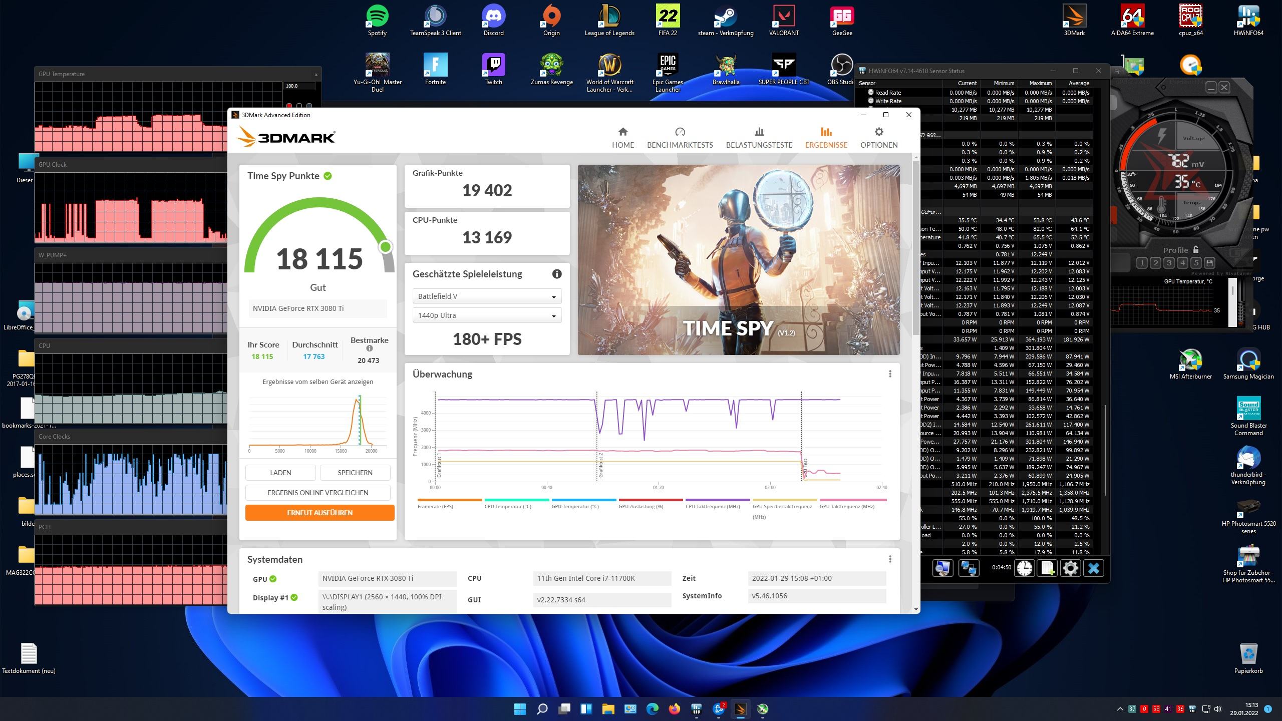

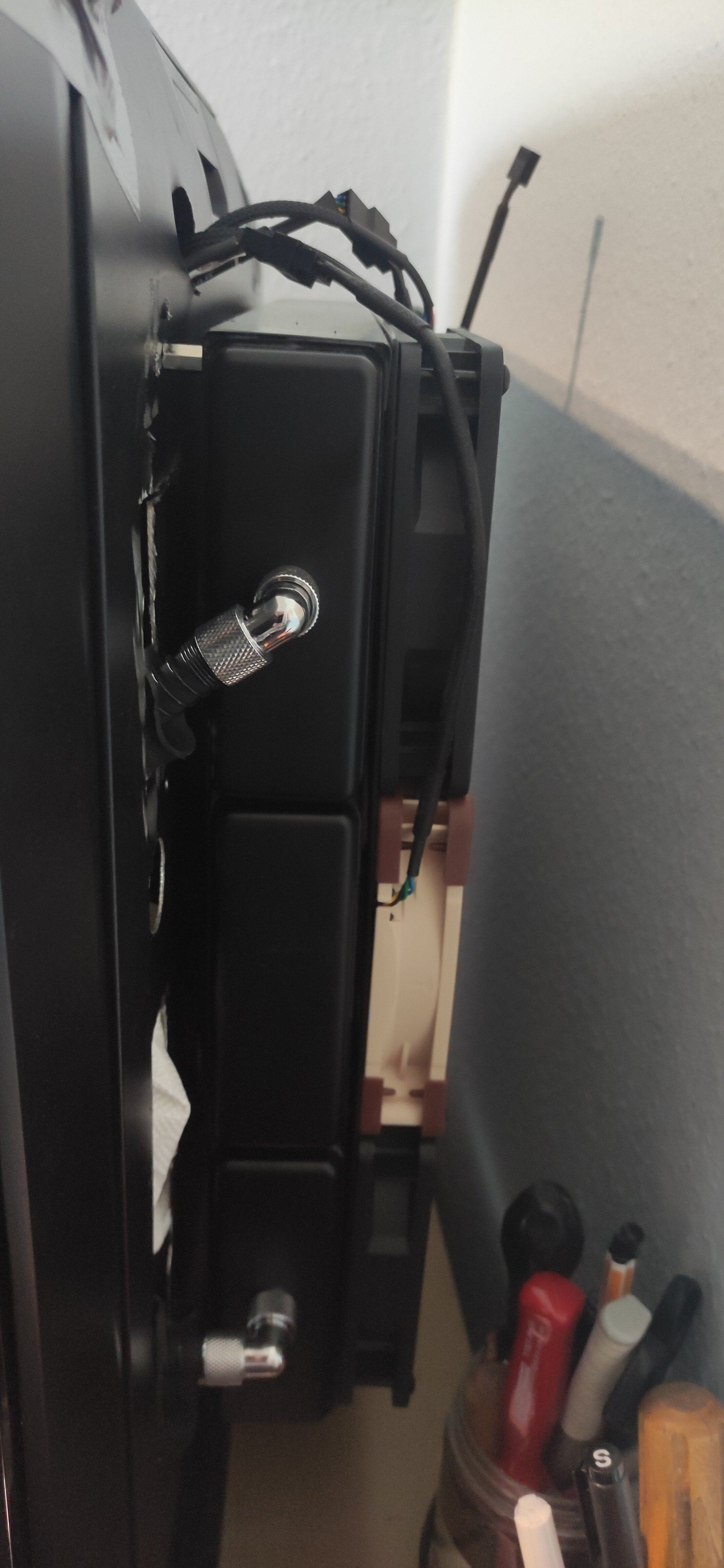

bild so ist raddi verbaut.

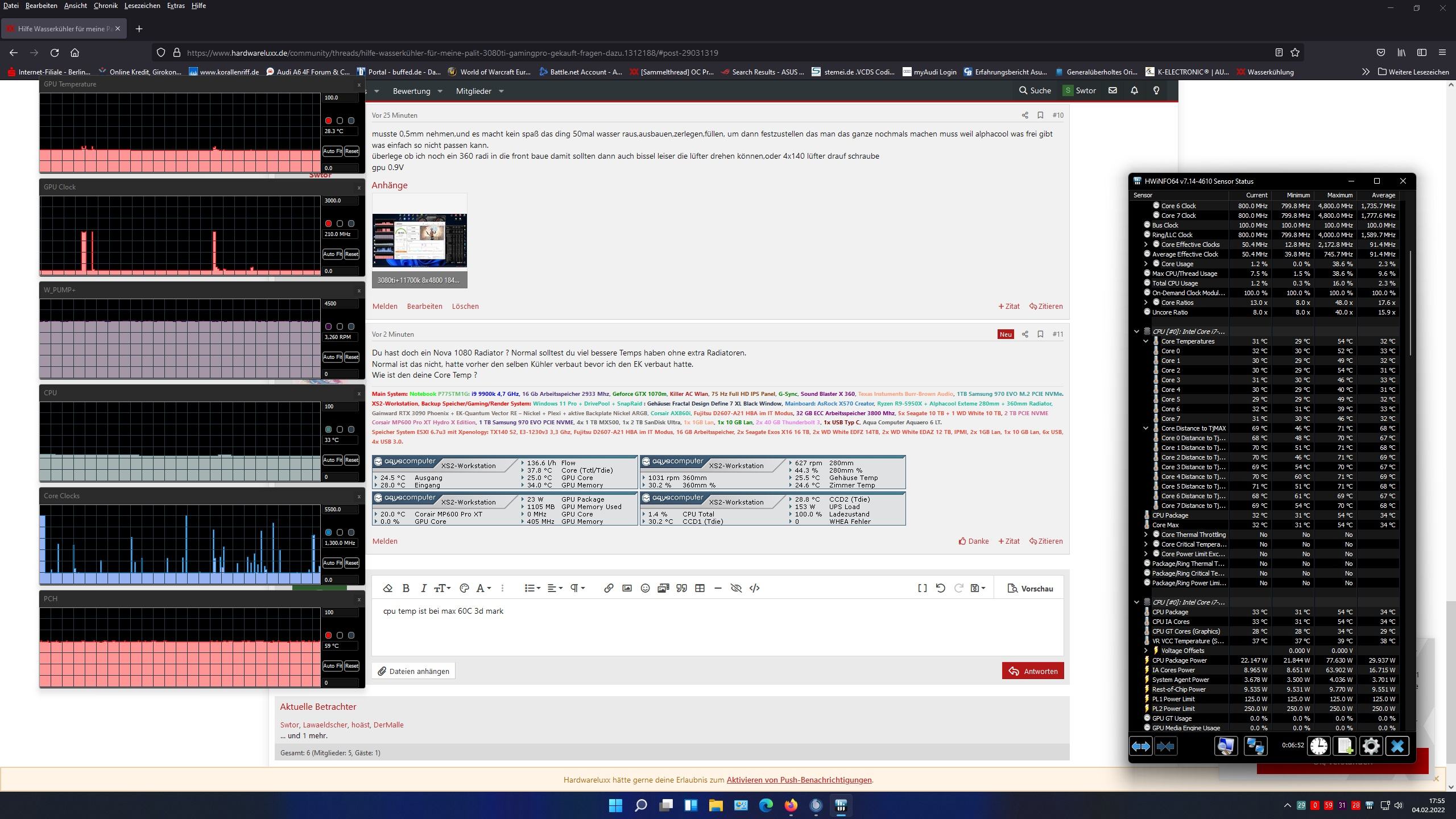

Beim Radiverbau zw. Gehäuse und so nah an der Wand mit wenig Abstand hast auch noch zusätzlich einen Wärmestau, als wenn der freisteht oder frei an der Wand hängt.
Der Radiator ist halt nicht optimal verbaut, extern aufstellen wer nichts ?

Mit Core Temp meinte ich eigentlich deinen GPU Core. :LOL:
gpu 58C ist oben im bild
