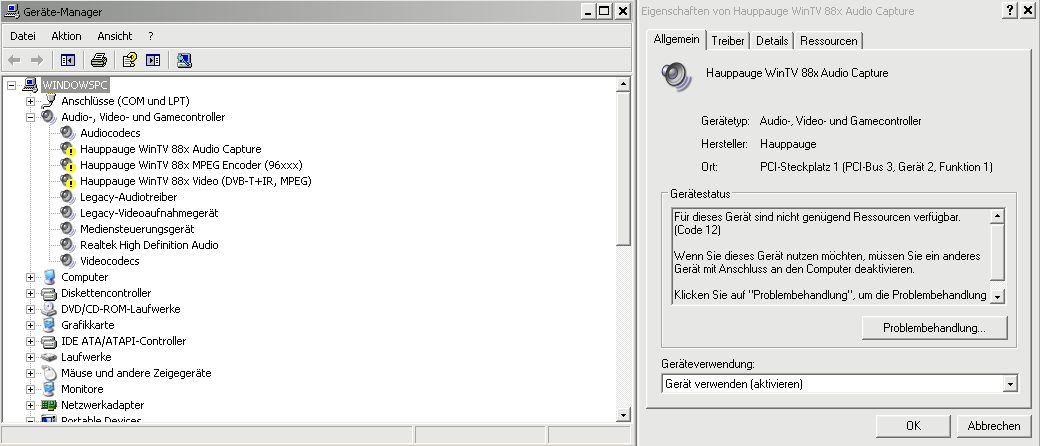

hallo,
i habe ein problem mit meiner HVR-1300 (96019) unter Windows XP (up to date & WinXP SP3)
nach der installation sehe ich im Gerätemanager einen Fehlercode bei den 3 zugehörigen Treiber (Audio/Video/MPEG) für die TV-Karte:
Für dieses Gerät sind nicht genügend Ressourcen verfügbar. (Code 12)
ich habe schon alles mögliche im geräte-manager deaktiviert (in meinem pc ist nur ne Grafikkarte und die Tv Karte drin, also hab ich mal alle USBs deaktiviert).
ich habe den Treiber mit der Hauppauge Software deinstalliert (inkl. infs & registry) und neu installiert (88x_2_125_28070_WHQ von der Hauppauge HP)
ausserdem habe ich die TV Karte in einen anderen Slot gesteckt, aber unter WinXP bleibt das Problem.
Um zu sehen ob die Karte defekt ist, habe ich mal eine Ubuntu-LiveCd benutzt - unter Linux läuft die TV Karte ohne Probleme.
irgendwelche ideen? bin nach stundenlangen experimentieren (und zig google-suchen) etwas verzweifelt. achja, tipps wie "windows neu installieren" bitte aussparen :kotz:

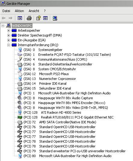

Hast Du mal Firewall und Virenscanner deaktiviert? Vlt. stören die ja nur.
Sind alle anderen Treiber aktuell? Board, Sound, Grafik?
Treiber sind alle aktuell...
wieso sollte der Virenscanner oder die Firewall Einfluss auf den Gerätetreiber der Tv-Karte haben?
habe im ersten Posting jetzt Screenshots eingefügt: Fehlermeldung & IRQ Verteilung
