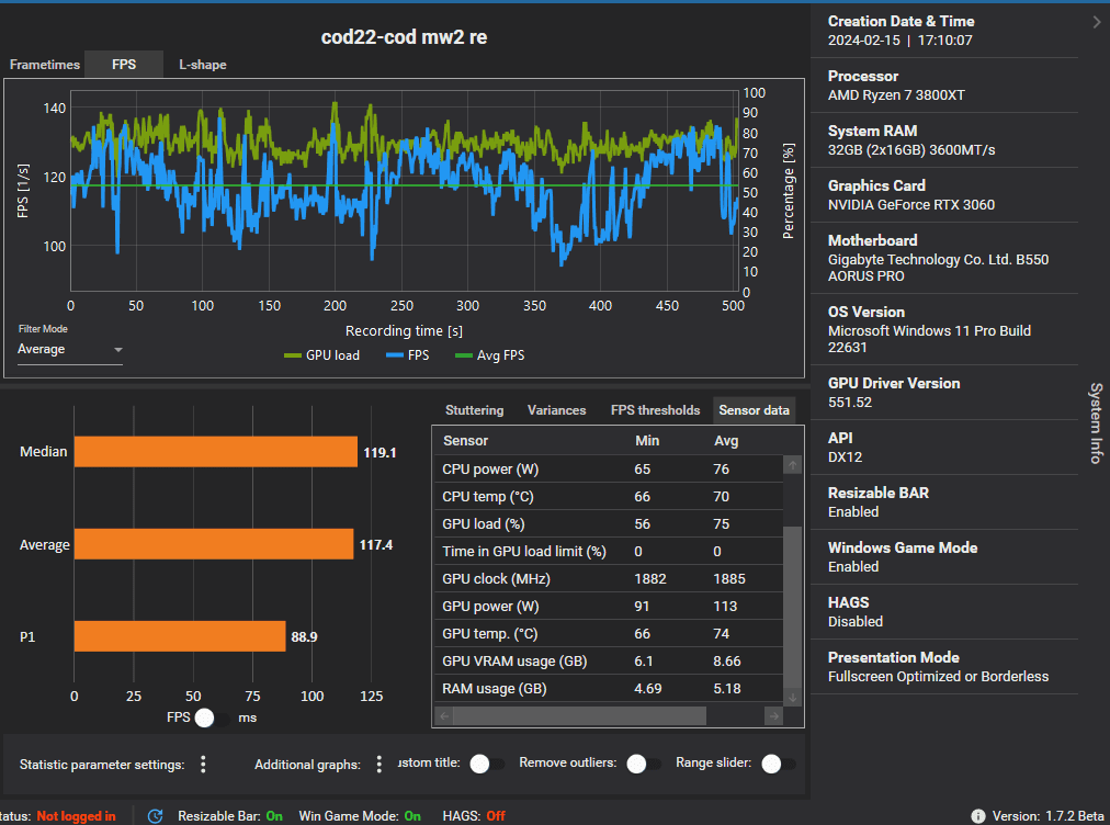

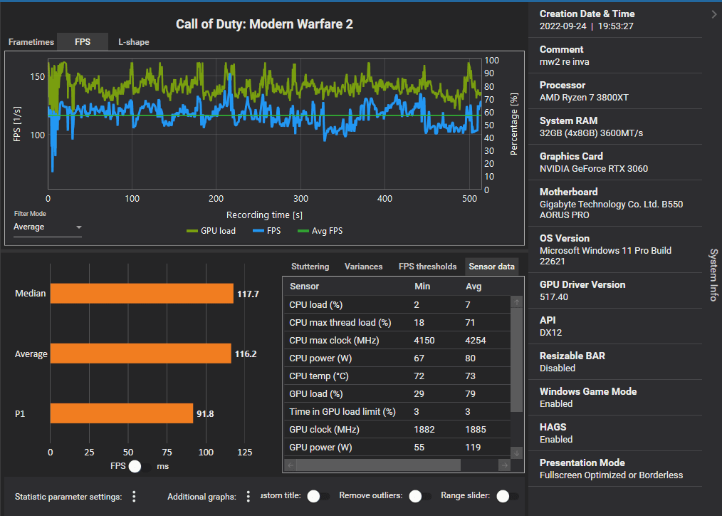

Dein system ist solide aber die rtx3090 erreicht etwa 24-28tf je nach chipgüte (1,7-1,95ghz)
Dazu das COD Warzone extrem cpu limitierend sein kann dazu das
Nicht wundern die engine ist identisch, der Modus ähnlich (große map viele Spieler)
Dann mal Mathe
1080p zu 1440p +33% Anforderung
von 9,2tf zu 24tf =+160%
116/9,2*24*0,67*100/76=154fps im maximum wenn die rtx3090 nur bei 1,7ghz läuft
176fps wenn die gpu mit den vollen 1,95ghz läuft ist aber tbp und chipabhängig.
Die 350-420fps erreicht man mit folgendem
nen r7 5800x3d oder neuer r7 7800x3d und ner pcie4 m2 ssd mit min 5gb/s schreibend
Die cpu sind gut 50% schneller womit das maximum bei 236-275fps sind
Das ist maximum details schaltet man die ab werden die 350fps erreicht inklusive dlss perf.

Das wär invasion mit fsr 2,1 Leistung wie man sieht wird es nicht besser (1080p)
Da hilft nix willst mehr fps muss ne neue cpu her
Cod warzone frisst 90gb die ich derzeit nicht habe das sollte aber identisch sein
