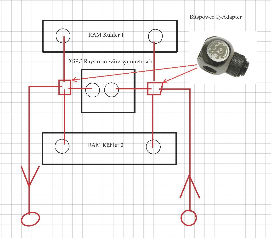

Nach einigem Grübeln hätte ich jetzt einen Entwurf meiner CPU / RAM Kühlung fertig.
Ich hoffe es ist Verständlich:
Geplant wäre also von der unteren Ebene kommend mit einer Leitung hoch. Diese wird mit Q Adapter aufgeteilt, wobei die CPU auf der direkten Linie dran hängt. Das selbe Spiel dann mit dem "Abwasser", direkt aus der CPU in den Q Adapter und dann wieder in die untere Ebene.
Die Zuleitung und Ableitung aus gebogenem Acryl komplett oder der senkrechte Teil nach oben dann Eck und dann mit einmal gebogen zum Q Adapter, Vom Q Adapter weg immer kurze Acrylröhren die jeweils nach unten gebogen sind in gerade Ausgänge.
attachment.php
Da ich wirklich keine Ahnung habe ob das funktionieren könnte bitte um Euer Feedback.

Auf diese Weise würde deine CPU u. U. sehr schlecht bis unzureichend gekühlt, da durch den CPU-Kühler, aufgrund dessen üblicher Weise erheblich größerem Strömungswiderstands, ein viel geringerer Volumenstrom fließen würde der sogar grenzwertig niedrig werden kann, während durch die beiden RAM-Kühler ein viel größere Volumenstrom (aber auch jeweils weniger als die Hälfte des Gesamtvolumenstroms) fließen würde. Nicht umsonst werden Wakü-Kreisläufe in aller Regel seriell aufgebaut. Parallele Kühlkreise sind ohne jeweils eigenen Pumpe in jedem Strang immer ein Risiko und die ungleichmäßige Volumenstromaufteilung führt in der Regel dazu, dass vor allem in restriktiven Kühler, wie man sie für Komponenten verwendet die hohe Verlustleistungen abgeben (CPU, GPU), sehr geringe Durchflüsse herrschen. Durch die Aufteilung des Gesamtvolumenstroms in mehre Stränge wird ohnehin der Volumenstrom in jedem Strang geringer. Je mehr parallele Kühlkreisläufe man aufbaut desto langsamer weniger Wasser pro Zeiteinheit strömt durch die einzelnen Strömungswege.
Von daher ist dieser Aufbau definitiv nicht zu empfehlen. Nein, man muss sogar klar davon abraten. Damit tust du dir absolut keine Gefallen.
Wegen des Therads: Es ist schon sinnvoll solche Dinge in deinem Bastelthread zu klären, aber dort hast du obige Fragestellung bislang nicht erläutert ;).
