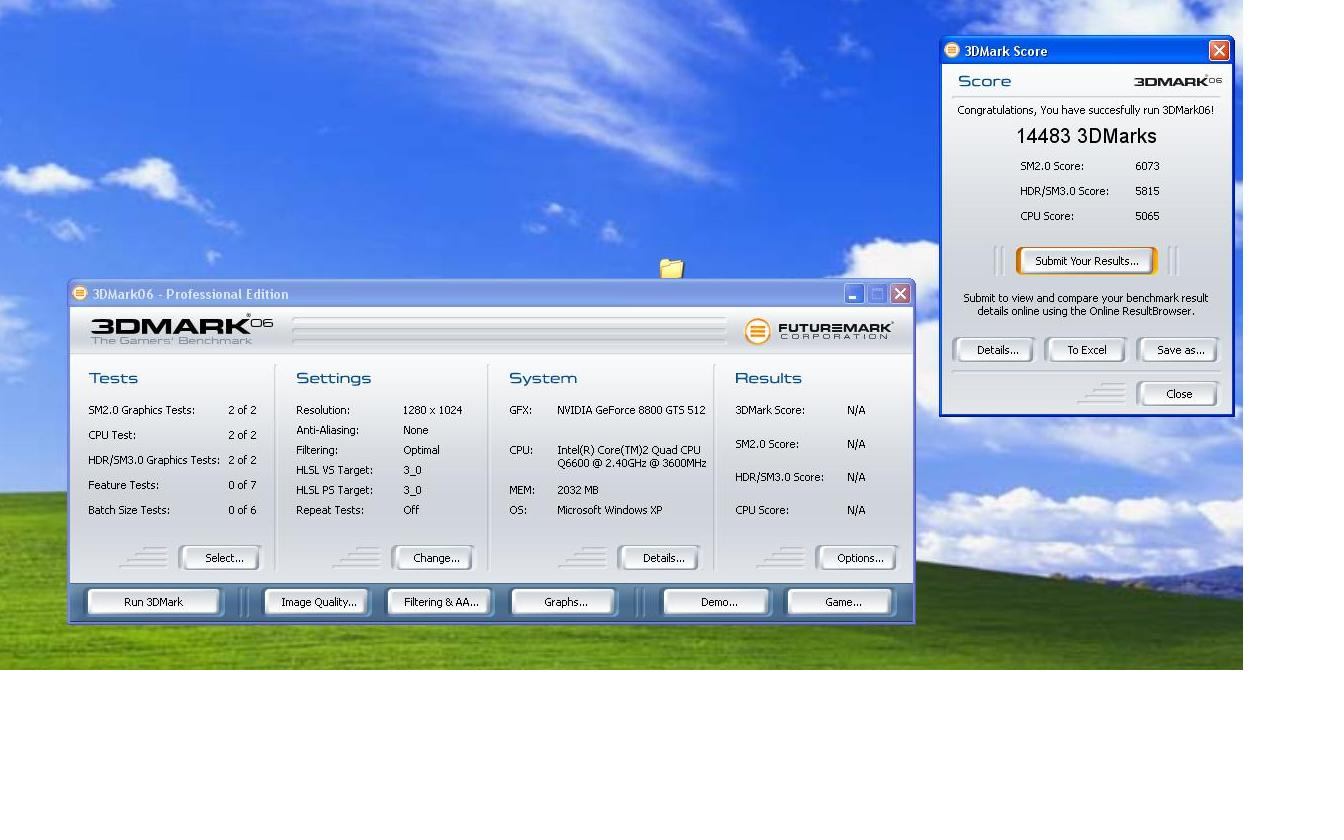

soo hier mal mein erstes benchmark ergebnis ^^
geht schon gut ab :) vor allem is die graka noch nichmal übertaktet is noch so wie ich sie bekommen hab (allerdings ne AMP! Version von Zotac)
cpu is bei 400*8 = 3200 Mhz
ram auf 800 mhz 1:1

sry hier mein ergebnis vorhin vergessen ^^
