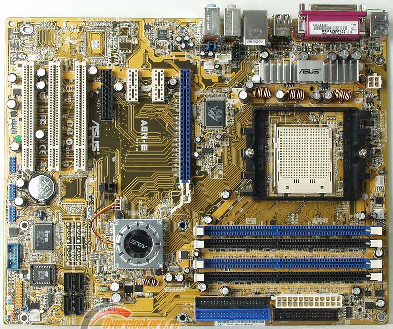

Ich bin mir jetzt nicht sicher bei dem Board aber ist auf dem Mobo nicht ein weiterer 4 Pin Strom anschluss vorhanden? wenn ja muss dieser auch saft haben!
Hm...
Also ich kann weder in der Anleitung noch auf dem Board einen weiteren erkennen......da ist nur einer....trotzdem danke :)
nein das mainboard hat es nicht
siehe anhang

achso... ich dachte an den 4 pin stromanschluss! der sich zwischen den Asus Kühler ecke Drucker Port/PS 2 befindet!!!
