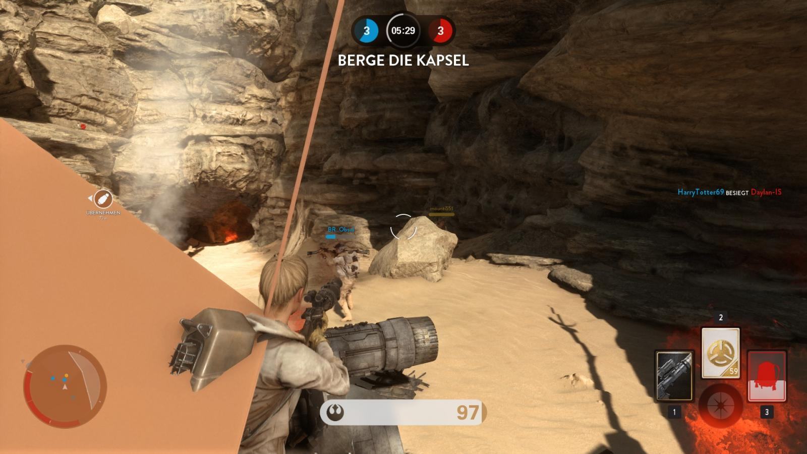

ich habe mir vor einigen Monaten eine gebrauchte R9 280X von Club3d gekauft mit der Hoffnung erstmal 1 Jahr überbrücken zu können bevor ich mir eine neue aktuelle Grafikkarte kaufe.
Ich Spiele aktuell:
Star Wars Battlefront
Rainbow Six Siege
Heroes of the Storm
Arma 3
DayZ
uvm.
Ich hatte anfangs Probleme die Karte ordentlich zum laufen zu bringen (Artefakte in allen Spielen bei 1080p), bis ich den neuesten BIOS (015.039.000.001.00000) aufgespielt hatte.
Ich war dann rundum zufrieden.
Nun, mit neuen Catalyst Treibern traten auch die Probleme auf.
Star Wars kann ich nur mit dem alten Treiber Catalyst 15.10 ohne Artefakte spielen, aber dann ist Rainbow Six Siege schwammig und nicht spielbar.
Ab Treiber 15.11, 15.12 und 16.1 (Hotfix) habe ich bei Star Wars Battlefront nur Artefakte im Spiel (egal welche Qualitat low-ultra), alle anderen Spiele funktionieren.
Es ist dabei unerheblich, ob ich den Standardtakt laufen lasse oder übertaktet habe.
Grafikkartentemperatur ist stets unter 65°C.
Wie kann ich mit den neuen Treibern Star Wars Battlefront ordentlich zum laufen bringen. Mit den alten 15.10 Treibern lief es ja problemlos.

Was für Artefakte? Vertikale Streifen?
Es sind hauptsächlich Linien, sie verlaufen senkrecht, ab und zu waagerecht und auf einen Punkt (Fluchtpunkt) hinzu.
manchmal tauchen auch weiße Rechtecke auf.
Es ist spielbar, aber nervt schon beim spielen.

Ok, also wie erwartet hauptsächlich vertikale Linien. Schalte deinen PC aus, bau die GPU aus, bau sie wieder ein und achte dass sie ganz im PCIe Slot steckt. Sollte damit gelöst sein.
w0mbat
Danke, hat aber leider nicht geholfen.
Habe es jetzt mal länger beobachtet und es treten nach der Zeit nicht nur Linien auf sondern auch schwarze und bunte Rechtecke.
Sollte ich es reklamieren?
Kleine bunte und schwarze Rechtecke sind oftmals sterbender Vram.
Also vertikale Linien sind oft Strom, dass heißt die Karte sitzt nicht richtig im PCIe Slot oder die PCIE-Stromadapter sind nicht dran/funktionieren nicht. Aber geometrische Annomalien sind oft einfach defekter VRAM,
Könnte es dann sein, dass mein Netzteil zu wenig Strom liefert? Es ist ein BeQuiet Pro 82+ mit 425 Watt

Ich glaube nicht, das es am Netzteil liegt! Schicke die Grafikkarte ein und lass dir eine neue schicken.
Schau dir das System in meiner Signatur an. Ohne Übertaktung komme ich auf 360W Spitzenlast, eher weniger. Gemessen habe ich das mit einem Voltcraft Wattmesser. Dein Netzteil reicht locker für die Hardware aus! Der Fehler spricht ganz klar für defekten Vram.
Im übrigen verbraucht nicht die Karte 345W sondern das getestete Gesamtsystem! Mach dir mal über dein Netzteil keine Gedanken.
Danke eQualize87
bestätigt auch mein Test, habe gerade alles abgestöpselt was ich nicht brauche, Artefakte sind trotzdem noch da.
Werde die Karte wohl einschicken.
Im Anhang mal ein Bild vom Artefakt.

Ja, das ist der VRAM und kein Stromproblem.
