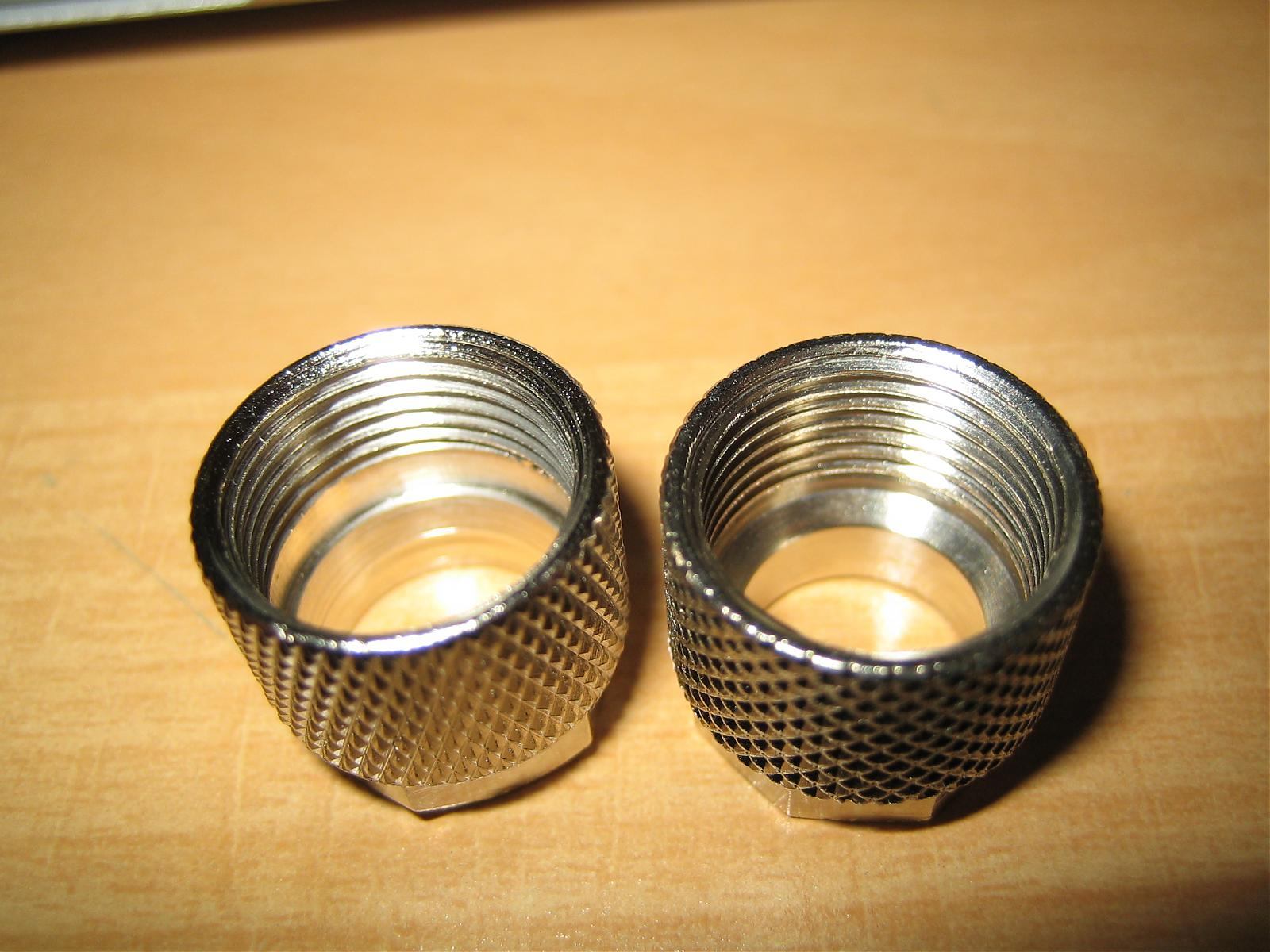

Nachgemesen - nein. Aber der Schlauch sitzt fest in der Mutter.
Jedoch ist die "Verjüngung" in der Mutter nicht wie bei meinen 10/8er Muttern. Bei den 10/8er geht die Verjüngung bis zum Anfang des Gewindes, bei den 11/8er fängt die Verjüngung erst ca. 3-4mm höher an.
Wenn du die Mutter komplett zugedreht hast ist jetzt entweder der Schlauch kaputt oder die Mutter wirklich zu groß. Beides würde erklären, warum der Schlauch so leicht ab geht.
Überwurfmuttern zieht man nicht bis zum Ende fest. ;)
So, mal ein Bild
sind ca. knapp unter 11mm Innendurchmesser.
Wobei ich mir vorstellen könnte, das das Problem nicht im Durchmesser liegt, sondern vielmehr in der Verjüngung, die ja im gegensatz zum !0/8er deutlich höher anfängt.

Habe meine 10/8er nun selbst aufgebohrt - hält schon mal wesentlich besser, wenn auch nicht so wie der Inno...

Sieht meiner Meinung aus, als wenn Du einen Schlauch und/oder eine Mutter erwischt hast die nicht ganz 100% den Maßen entspricht/entsprechen.
Ich hab heute auch neue 11/8er von Aquatuning bekommen, diese lassen sich wesentlich weiter Aufschrauben, als die alten. Allderdings ist der Halt bei mir gut, wenn auch nicht so gut wie bei den Alten (Die hatte ich damals von Alphacool)
also ich hatte das gleiche problem wie du ... die aufgebohrten überwurfmuttern waren mi rzu wacklig, aber die original überwurfmuttern gehen. Wenn auch schwer, aber sie gehen und halten bombig.
