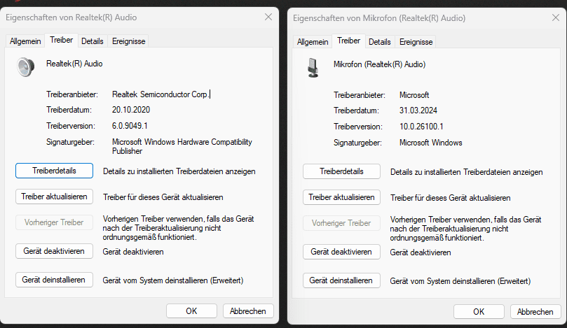

Hier noch ein Screenshot von den (hoffentlich relevanten) Treibern. Beide sind auf Aktualität geprüft.

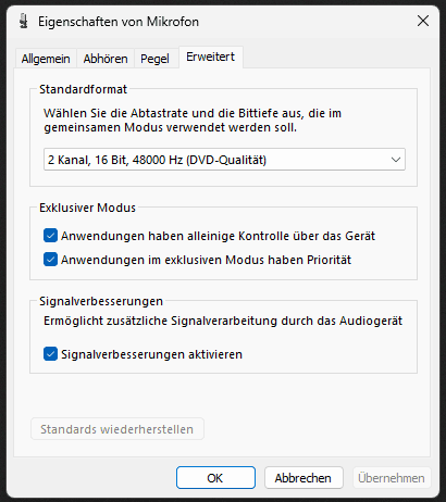

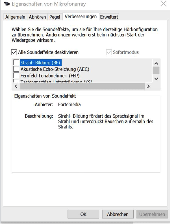

Außerdem Folgendes einstellen:
Bildschirmfoto 2025-07-05 um 12.23.38.pngBildschirmfoto 2025-07-05 um 12.23.45.png

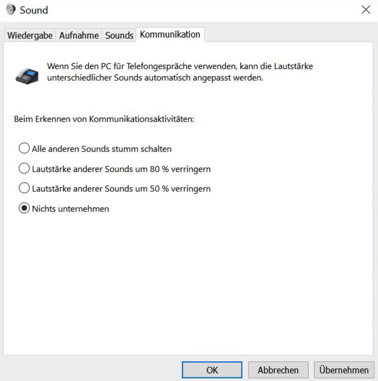

Unter Kommunikation war tatsächlich "Sounds um 80% reduzieren eingestellt". Umstellen auf "Nichts unternehmen" hat das Problem jedoch leider nicht gelöst.

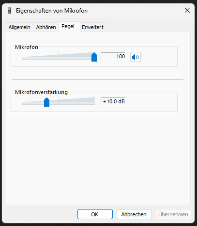

Der Pegel meines Mikrofons in Windows steht ebenfalls auf 100% und die Mikrofonverstärkung auf +10dB. Der Reiter Verbesserung existiert bei mir nicht.
Ach, und +10 dB ist das Maximum? Ich denke nicht..........
