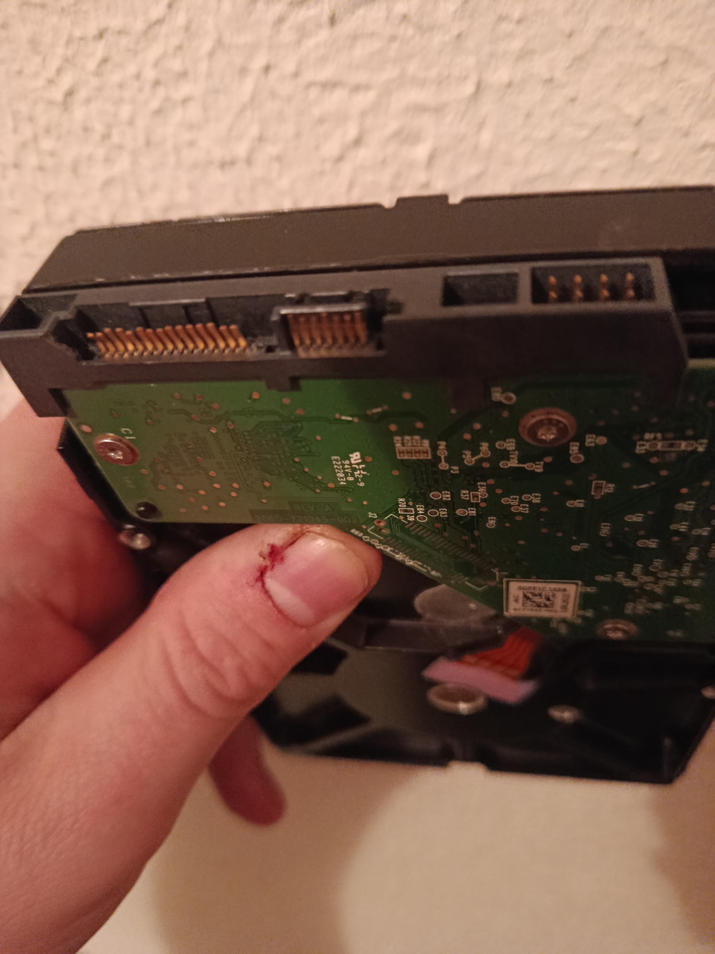

Hallo, mir ist heute beim Ausbau meiner HDD der stromsteckplatz kaputt gegangen, kann man hier noch was machen oder ist die Platte komplett kaputt??
Also der Stecker bleibt einfach nicht mehr stecken

Prinzipiell sollte es möglich sein, die Platine einer baugleichen Platte zu nehmen und die gegen die mit dem defekten Anschluss auszutauschen. Ob die Daten auf der Platte so wichtig für dich sind, um das zu versuchen, musst Du selbst wissen.
So viel wie eine baugleiche Platte kostet. Die Platine selbst ist nur angeschraubt und kann einfach selbst ausgetauscht werden. Bei youtube gibt's viele entsprechende Videos, die das zeigen.
Man muss dann aber mindestens die Kalibierdaten übertragen um eine Chance zu haben und man sollte sowas als Notlösung zur Datenrettung betrachten, nicht als dauerhaft Reparatur, da auch die Komponenten wie z.B. die Spannungswandler auf der Platine Toleranzen haben, wenn auch geringere als die Komponenten im Gehäuse und die HDDs im Werk eben einmal komplett kalibriert werden um die Toleranzen von beiden Seiten auszugleichen.
Besser wäre es einfach die Anschlussleiste umzulöten oder die ganz billige Methode: Man nimmt ein Molex-SATA Stromadapter, ein SATA Strom Y-Kabel oder eine Verlängerung, schneidet den (einen) SATA Stromstecker ab und lötet die Kabel direkt an die entsprechenden Pins an, die 3,3V kann man übrigens sparen, 12V und 5V reichen.
