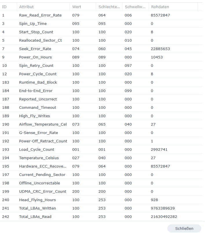

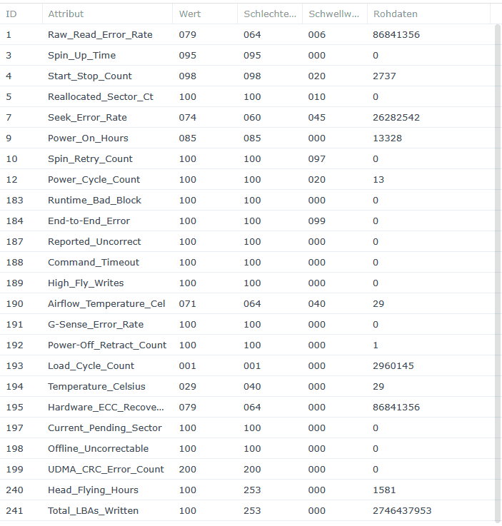

Ich hab euch mal von der beteffenden HDD2 und der HDD1 die Smart Werte angehängt.
Beide sing gleich alt und gleich lang in der NAS.

Kann nicht sein.
Diverse Werte unterscheiden sich völlig.
Beispielsweise Power On Hours bei HDD 1 = 10453 und bei HDD 2 = 13328. HDD2 war also satte 3000 Stunden (=125 Tage) länger eingeschaltet als HDD 1.
Oder Start-Stop Count bei HDD 1 nur 8, bei HDD 2 dagegen satte 2737.
Oder LBA written bei HDD 1 = 9.763.389.639 und bei HDD 2 = 2.746.437.953.
Da drängt sich der Verdacht auf, das die HDD2 eine gebrauchte Platte ist.

Wie schon geklärt wurde, sagen die Werte was anderes, aber mir fällt noch etwas auf: Beide haben fast ihre 300.000 spezifizierten Load-Unload Zyklen runter, die werden also viel zu schnell in den Unload Zustand versetzt und wenn ich schon Platten gesehen habe die mehr als 1,5 Millionen Load-Unload Zyklen runter hatten und noch funktioniert haben, würde ich mal schauen ob Du da was bzgl. der Einstellung des NAS ändern kannst, damit sie nicht so schnell in den Unload geschickt werden. Vielleicht muss man dies auch direkt bei der HDD über ein Tool ändern, dazu kann Firebl vielleicht mehr sagen.

Die Werte sind eigentlich unkritisch. Allein deshalb würde ich die nicht austauschen.
Aber ich würde mal Holt's Hinweis mit den Load-Unload Zyklen nachgehen. Die sind für die kurze Laufzeit definitiv zu hoch.
