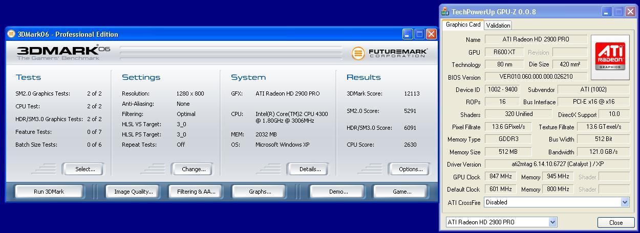

so, hier ist das neueste ergebnis! :cool:
DT - 12113 Punkte - Graka 847/945 - Catalyst 7.10 - C2D E4300@3GHz - 800DDR2@1000MHz 5-5-5-15
und da ist noch luft nach oben! :fresse:

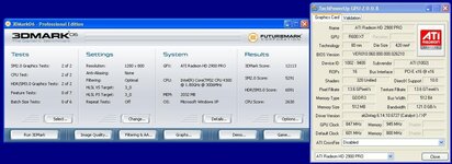

So , habe heute mal nen HR03 bekommen und muss sagen das Teil ist genial . Maximal 60C unter Atitool Artefaktescan .
Hier mal nen Lauf mit 875/944 ( Spannungen Default !!! )
13195Points :
13195Points :

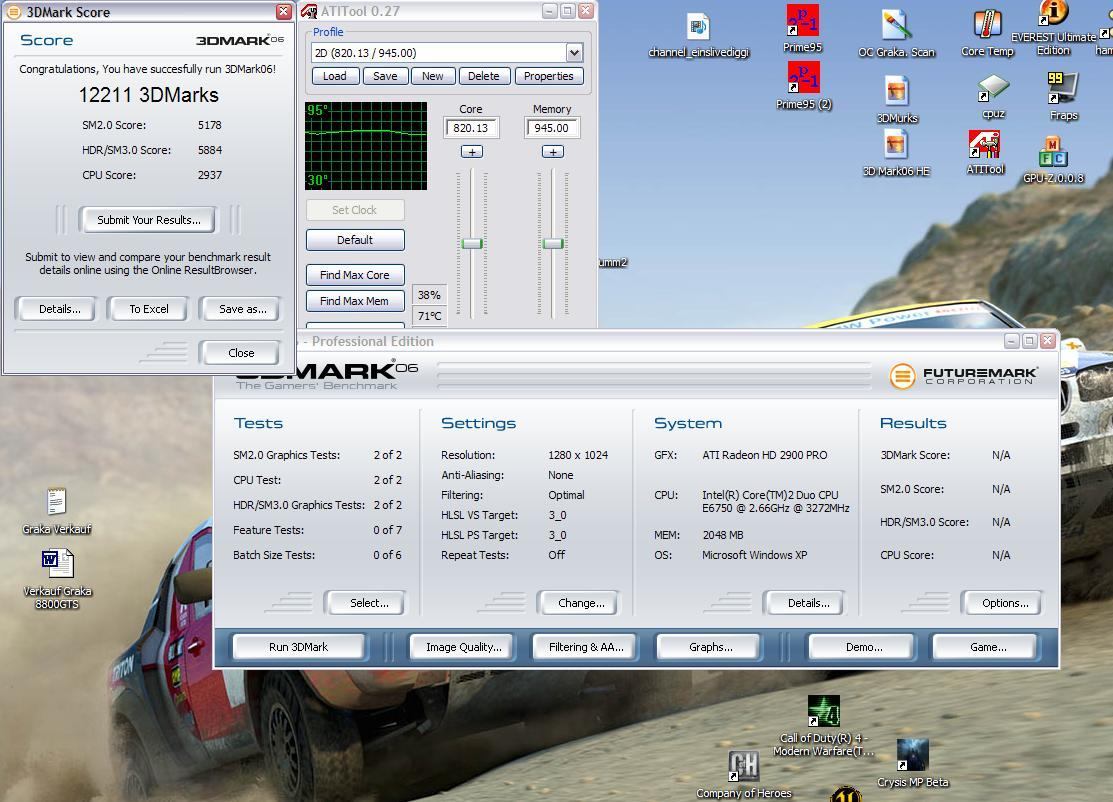

es ist so, ich hab meine Pro zur XT geflasht, konnte aber dann nicht mehr gut OC und hab wieder zurück geflasht. Darauf hin funzten meine alten Takten nicht mehr ( 820/999 = 12083 im Pupsmarkt) so dann hab ich auf 820/945 runter und es lief über 15min. ohne einen Pixel oder Error
danach nochmal Pupsmarkt durchlaufen lassen um zu gucken was ich als Final- Ergebniss habe und es waren 12211 HÄ!!!!!!! :eek:
anscheinend wurden beim flashen die Ramtimings nicht zurück geändert oder ka. egal bin jetzt zufrieden damit, später dann nen besseren Lufu drauf und weiter gehts

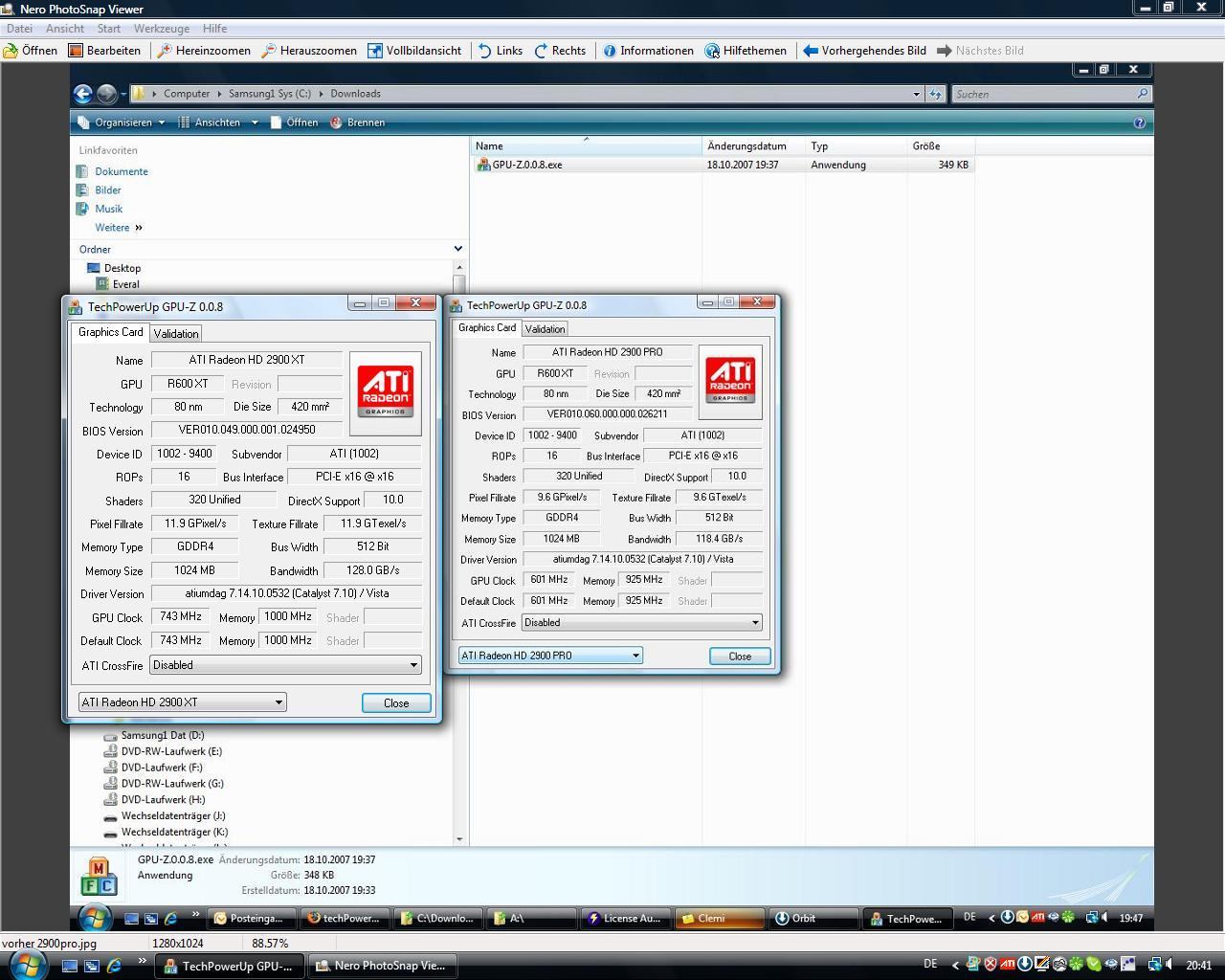

Fakten zum Bios Flash von Pro auf XT 1GB ATI mit Bild
Hallo Leute,
vielen Dank an die Jungs die mir meine PN beantwortet haben.
Habe meine 2900PRO 1GB Sapphirre mit folgendem Bios geflasht:
ATI 1GB 2900XT
Anbei Bild von vorher und nachher.
Verwendet wurde ein USB-Stick als Boot-Gerät, da ich dem Diskettenlaufwerk nicht mehr Traue...
Meine Fragen:
1.
Warum unterscheiden sich die Wert für:
Textur Fillrate und Bandwith und Pixel Fillrate
2.
Wie kann ich die Temperatur der GraKa überprüfen, hatte zuvor die Karte
noch keinen OC unterzogen. Jetzt ja Takt 743/1000 statt 610/925
Danke
Gruß
Everal66
