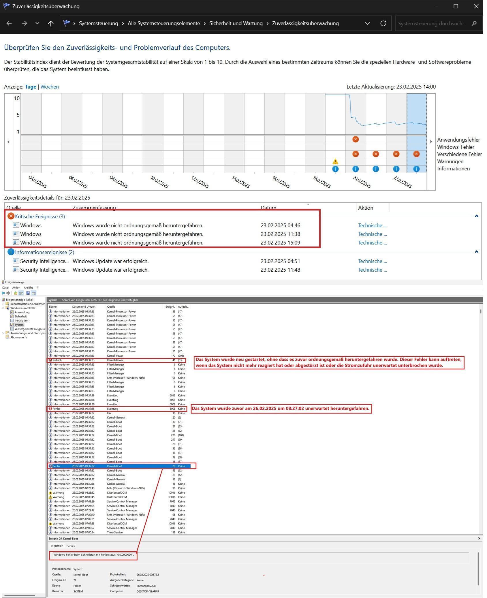

Den Windows Schnellstart und den Ruhemodus deaktivieren, der ist oft für Treiber Probleme verantwortlich, Anleitung unten in meinem Zitat aus einem anderen Post.
powercfg -h off im Terminal als Administrator verwenden (Bild unten), um den Windows Schnellstart und Ruhemodus zu deaktivieren.
Es gibt keine Bestätigung das der Schnellstart deaktiviert wurde im Terminal, bei den Energieoptionen fehlt der Schnellstart aber, das ist die einzige Bestätigung.

In den Windows Zuverlässigkeitsverlauf schauen (Kritische Ereignisse).
Unten ein Beispiel Bild vom Windows Zuverlässigkeitsverlauf, hier war der Windows Schnellstart das Problem.
Oft steht im Windows Zuverlässigkeitsverlauf die Software die die Kritischen Probleme verursacht hat, bei dir steht wahrscheinlich Asus Armoury Crate drin.
Du kannst alle Tage im Windows Zuverlässigkeitsverlauf einzeln auswählen und die Kritischen Ereignisse nachschauen.

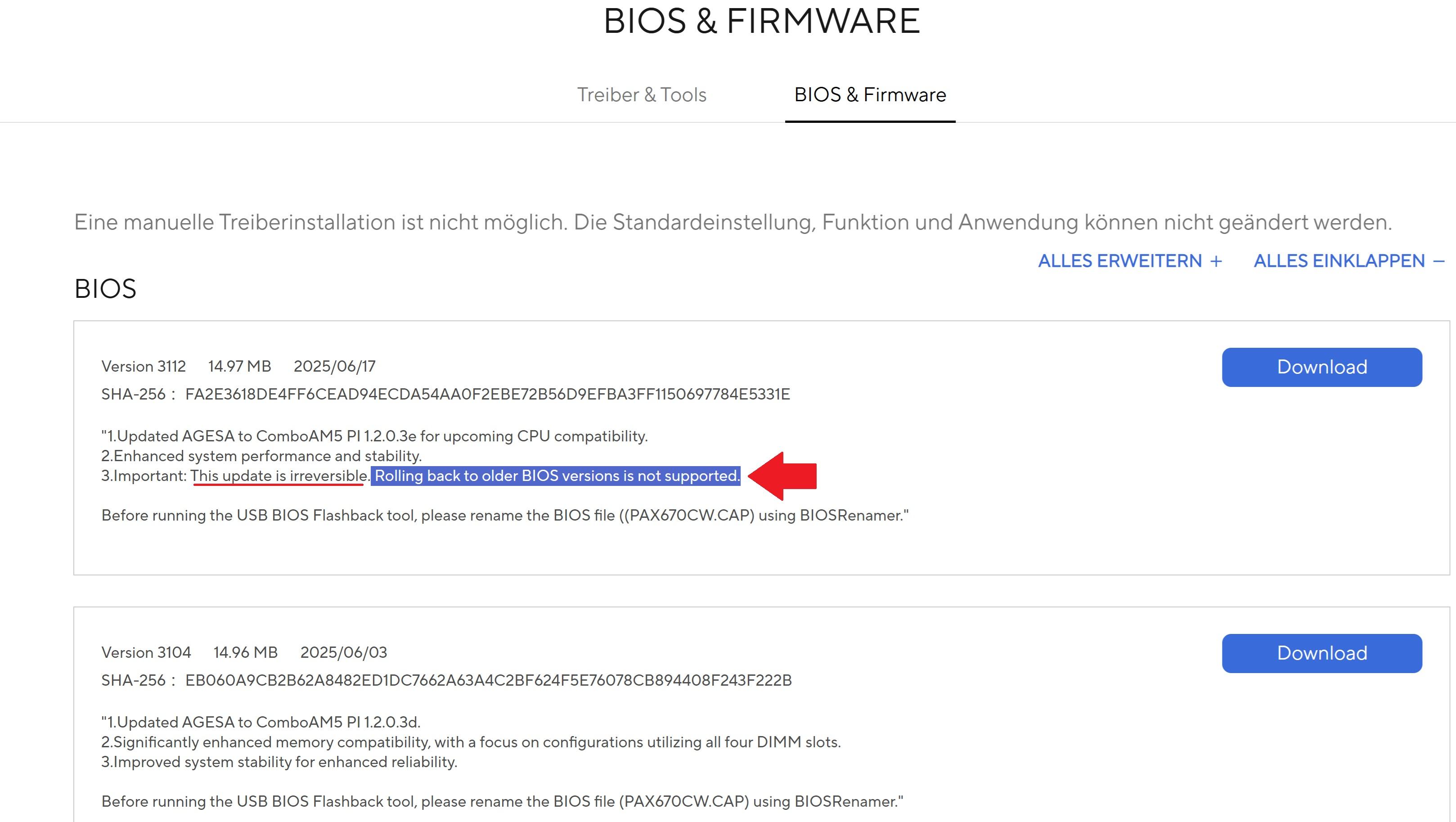

Ich würde die AMD iGPU im Mainboard Bios deaktivieren und den AMD Grafiktreiber deinstallieren.
Das kann auch ein Mainboard Bios Problem sein, wenn es mit dem ersten DisplayPort Anschluss der Asus TUF Gaming RTX 5080 Probleme gibt.
Welche Bios Version hast du installiert?
Vorsicht bei der aktuellen Bios Version 3112, es lässt sich kein älteres Mainboard Bios mehr installieren.
Auch Asus Armoury Crate könnte hier das Problem sein, einfach mal deinstallieren.
