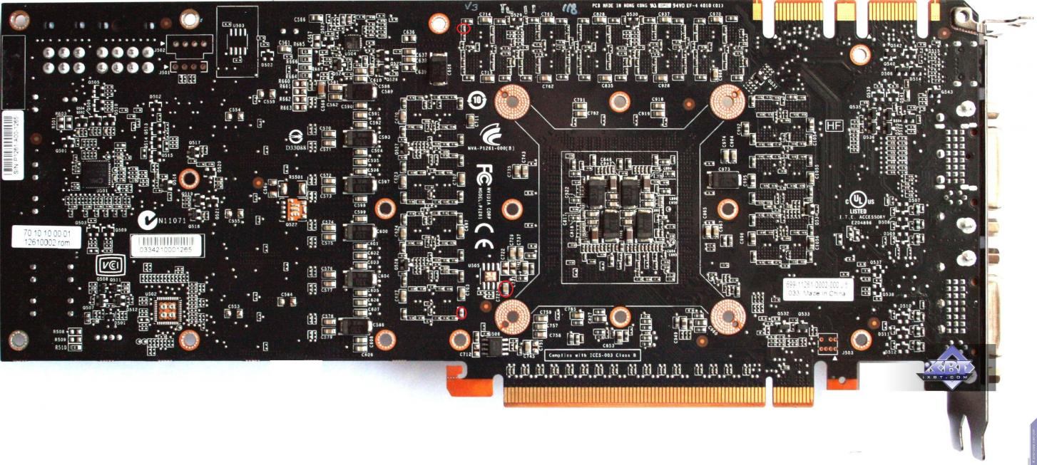

wie schon der Titel sagt hab ich auf der rückseite der karte 3 Widerstände geköpft....und nun ja hab ich kein Bild mehr und PC fährt trozdem hoch....sollte der nicht bei der Komponenten prüfung stehen bleiben?
Die Widerstände waren 1. bei nem speicher block 2. auch bei speicher block 3. irgendwo in der gpu gegend
Und frage kan man(n) die wider anlöten?
Anbei ein Foto vom Widerstand.
lg
Ja, man kann sie wieder anlöten. Theoretisch. Dafür benötigst du einen SMD-Lötkolben und Lötzinn. Der Widerstand darf nicht allzu heiß werden da er sonst kaputt geht.
Frage mich wie man so etwas hin bekommt? Und dann die Karte noch testet ob sie noch funktioniert, eventuell hat sie jetzt noch mehr schaden genommen.

Ich würde bei dem Bild eher auf einen Kondensator tippen... Aber das kannst du ja schnell mit einem Multimeter feststellen.
Wenn du deine Karte reparieren willst, dann musst du so oder so irgendwie an eine zweite, identische kommen, um herauszufinden wie gross die Widerstände respektive Kondensatoren sind.

hab hir mal die markiert was bei mir weg sind....
und hab noch eben mit Colorful telefoniert und joa der war ganz nett nur er kan auch nichts machen...das einziege was ich machen könnte haushalts versicherung meinte er...
jo :d aber das wird ne schwache gpu.... :d
sagt mal was were die karte so wert wen ich die als defekt vk würde....für HC OC´ler weil gibt welche die löten Phasen druf auf karten ;D
Hier im Forum gibt es einen der kann solche Sachen Löten, weiß aber nicht genau wer das war.
Dein Bild mit den Fehlern ist schon gei.. wer findet die Fehler, muss man sich ja mit einer Lupe dran setzten.:d

Hi
such ma schön und meld Dich dann
ach ja und man kann net unbedingt am Gehäuse feststellen ob das ein Widersatnd oder etwas anderes ist
solltest die Teilchen finden nicht dran rumfummeln damit man evtl anhand der Bruchstelle sehen kann welcher wo war ganz wichtig und ne Tüte organisieren etvtl Tesa und auf nen Blatt Papier pappen

naja wenn du herausfindest wiegroß (ohm) die wiederstände sind kannst du ja neue besorgen bzw besorgen lassen..
-> bzw die leute von der Hotline könnten mal auf den Layout nachsehen welche Wiederstädne dort verbaut werden...

Jo leider find ich die anderen 2 nicht...gehts wen ich den widerstand messe und solche nach kaufe?

Glaub nicht, dass man die Dinger einzeln nachkaufen kann, oder doch? ist ja fast wie die Suche nach der berühmten Nadel.
was Du nimmer hast kannst auch net messen

Joa warum sollte man die nicht nach kaufen können ;) sind nur hald kleine Widerstände würd auch in kauf nehmen normale Widerstände zu kaufen und so anlöten das nen Dipl raus steht ^^

Löten kann ich das auch, kein Problem. Nur da müssen die teilchen alle sein, und man muss sie dann noch zuordnen können.
Oder 2. Karte bestellen, und innerhalb der Widerrufsfrist zurück senden, nach dem man die Werte ausgemessen hat. ;)
PS.
das Teil auf dem Foto scheint aber wirklich ein smd kondi zu sein. :)
Hoi,
Kann man die werte einfach ausmessen oda muss da was anderes gemacht werden? Weil ich komm zur zeit zu keiner 2 580....vl könnte wer von euch die Bauteile aus messen und die werte hier rein schreiben und ich bestell sie dan...
Bild hab ich ganz am Anfang gepostet welche weg sind....
Jo den SMD kondi hab ich noch weil der so groß ist :)
