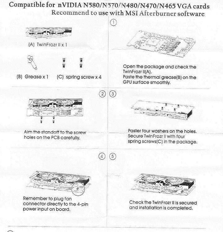

Im Lieferumfang ist ausser dem Kühler, einem kleinen Faltblatt, Schrauben, Unterlegscheiben, Federn und Wärmeleitpaste, nichts weiter vorhanden.
Also keine extra Speicherkühler(platte), wie bei den serienmäßig verbauten Kühlern.
Laut der Installationsanleitung soll der Referenzkühler vollständig entfernt werden und nur der Kühler montiert werden, soweit ist auch noch alles klar.

Ich würde gerne den MSI-Support kontaktieren, aber das Produkt ist noch nicht in deren Listen. Nur irgendwas müssen die sich auch dabei gedacht haben, er ist für 580, 570, 480, 470 und die 465 (Black) freigegeben.
Alles nicht so unproblematische Grafikkarten, hier mal das Faltblatt.
Das ist ja schon ein Ding, auf der japanischen Seite MSI Twin Frozr II als Zubehör in Japan erhältlich - grafikkarte, msi, luftkühlung sind auch ein paar Bilder aber wenn ich mir die Original Frozr Karten anschaue MSI TwinFrozrII Series ist da immer eine Alu-Platte über Spawa und Rams, gut Rams ist wohl nich zwingend, bei Asus DC2 werden die auch nicht mit gekühlt aber schon komisch das die Platte nicht beim Kühler dabei ist. Ich würde auf alle Fälle bei MSI vielleicht mit dem Link auf die Japan Seite(ist im PCGH Artikel) und fragen ob da was vergessen wurde oder ob die nur als Ersatzteil für Frozr Karten gedacht ist und erstmal nicht montieren. Ohne irgendwas auf den Spawas ist das schon sehr bedenklich-

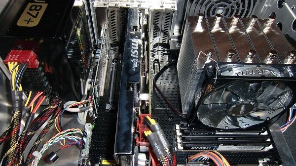

Die Wämeleitpads für den evtl Rückbau sind gekommen. Habe den Kühler in Betrieb genommen.
Die alte Grundplatte passt nicht, hatte ich mir aber vorher schon gedacht.
Die Temperaturen haben sich, wie folgt, geändert :
Die GPU ist unter Last ca. 10 Grad kühler, die Temperatur auf der Rückseite hat ich aber negativ verändert. Vorher hatte ich ca. 65 Grad auf der Rückseite, jetzt sogar über 81 Grad. Vorne konnte ich ja vorher nicht messen, dort sind es so um die 50 Grad und das war nur kurz der Heaven Benchmark in 1280*1024 (extra im Fenster) sonst alles auf Maximum.
Logisch,
Ich unterstelle jetzt einfach mal das die Refernzgrundplatte der GTX 580 sehr gut die Wärme wegzieht. Daher du sie etz nimmer verwendest, muss die Hitze ja wo hin und deswegen wird die Rückseite deutlich wärmer.

Soweit so gut, ich habe den Kühler nun ein paar Tage im Betrieb.
Möchte ein paar Worte dazu schreiben, vielleicht hilft das ja jemand bei seiner Kaufentscheidung.
Ich habe ein bisschen getestet. Beim Testen habe ich ca. 1 Stunde den Heaven Benchmark auf max. Details (in 1600*900) laufen lassen. Die Auflösung habe ich gewählt, damit ich GPU-Z und Thermal Radar nebenbei beobachten konnte. Nebenbei habe ich noch Prime95 laufen lassen um so einigermaßen den Extremfall zu simulieren.
- Temperatur der Grafikkarte ca. 70 Grad, auf der Rückseite habe ich ca. 81 Grad max. gemessen.
- Die Temperaturen, im Gehäuse, haben sich bauartbedingt natürlich auch erhöht, aber Abstürze oder Bildfehler konnte ich nicht feststellen.
Dann habe ich Crysis 2 durchgespielt (DX 11, Ultra, High Res Texturen), mit folgendem Ergebnis. Crysis 2, ist genau 2 mal abgestürzt. Das erste mal mit Bildfehlern, es handelte sich um grüne Muster, die sich regelmäßig wiederholten. Ich bekam natürlich einen Schreck und dachte die Karte ist hinüber. Ein sofortiger Neustart, des Spiels und auch mehrfaches Spielen des gleichen Levels konnten den Fehler nicht mehr reproduzieren. Nach 2 Stunden musste ich dann aufhören. Dieser Bildfehler trat danach auch nicht wieder auf.
Der zweite Absturz war komplett anders, ich sollte einen Schalter betätigen, irgendwie die Luftabwehr wieder einschalten. Nachdem ich das gemacht hatte, fing das Spiel an zu laggen, bis das Bild komplett stehen blieb. Irgendwann kam dann die Meldung das Crysis 2 nicht mehr funktioniert, Bildfehler konnte ich nicht ausmachen.
- Max Temperatur die ich mitbekommen habe, war mal 76 Grad, meistens aber auch so um die 70. Die Maximaltemperatur auf der Rückseite auch etwas über 81 Grad.
Die Drehzahl im IDLE, wenn der Lüfter mal hochgeregelt hat, bleibt bei ca. 1770 U/min, was natürlich nicht unhörbar ist. Aufgrund der Axiallüfter aber gut ins restliche System passt. Ich habe 4 * 140mm Lüfter (1200RPM/12V) bei 6 Volt. Evtl. regel ich aber noch per BIOS Flash auf 30 Prozent.
Nächster Test war "The Witcher 2". Nachdem ich alles auf max. Details inkl. Über Sampling gestellt hatte und das ganze sogar noch halbwegs spielbar war. Habe ich die Temperaturen nach ca. 30 Minuten geprüft.
- Die Temperatur der Grafikkarte ging bis 76 Grad und die Rückseite wurde bis zu 93 Grad warm. Trotz 6 Gehäuselüftern alle auf 12V. Mit der Lüftersteuerung nur auf 9 Volt schlugen schon einige Temperatursensoren des ASUS Sabertooth frühzeitig Alarm.
da bin ich aber froh mir den Peter gekauft zu haben - kostet nicht wesentlich viel mehr (Lüfter kommen halt dazu), dafür bleibt alles schön kühl und man kann die Grundplatte einer Standart GTX580 weiterverwenden....
Also als empfehlenswert würde ich dann deinen Umbau auf den MSI Kühler nicht bezeichnen.
Naja, nicht jeder hat den Platz eine 5 Slot Kühlung einzubauen.
Positiv :
+ Ca. 10 Grad weniger Chiptemperatur
+ Sehr leichte Montage
+ Drehzahlregelung per Grafikkarte
Negativ :
- Sämtliche Umgebungstemperaturen erhöhen sich deutlich.
- Spannungswandler werden auf Rückseite bis zu 93 Grad warm (Witcher 2) und ich habe wirklich eine super Belüftung.

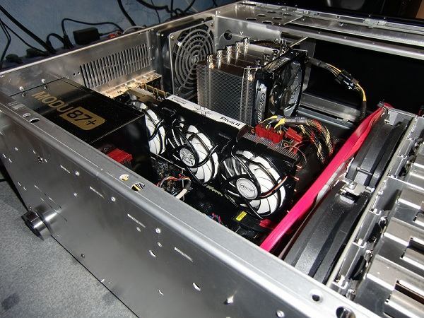

So nun ist der MSI wieder weg und ich habe mich mal für den Arctic Accelero Plus 2 entschieden.
Ich habe den jetzt erst ein paar Stunden drauf, habe aber schon erste Eindrücke gesammelt. Da sich sonst nichts geändert hat sind die Werte auch direkt vergleichbar.
Beim Heaven Benchmark, erreiche ich ca. 56 Grad GPU Temperatur. Die Kartenrückseite wird aber bis zu 75 Grad warm.
Im IDLE tuckere ich so bei ca. 30 Grad rum, hab jetzt auf 30 Prozent Lüfterdrehzahl geflasht, da sind es so 31 Grad bei ca. 800-900 U/min. Die Drehzahlauslesung schwankt sehr stark, finde ich.
The Witcher 2 geht so ca. bis 60 Grad, die Kartenrückseite aber bis 85 Grad und ich habe die Spannungswandlerkühler sehr "sehr" sorgfältig angebracht.
Ich habe jetzt "noch" keine Gehäuseinnentemperaturen verglichen, aber bis jetzt meckert das Sabertooth (BIOS 1904, von ASUS direkt) auch noch nicht. Dazu müsste ich sowieso wieder auf BIOS 1606 zurück.
