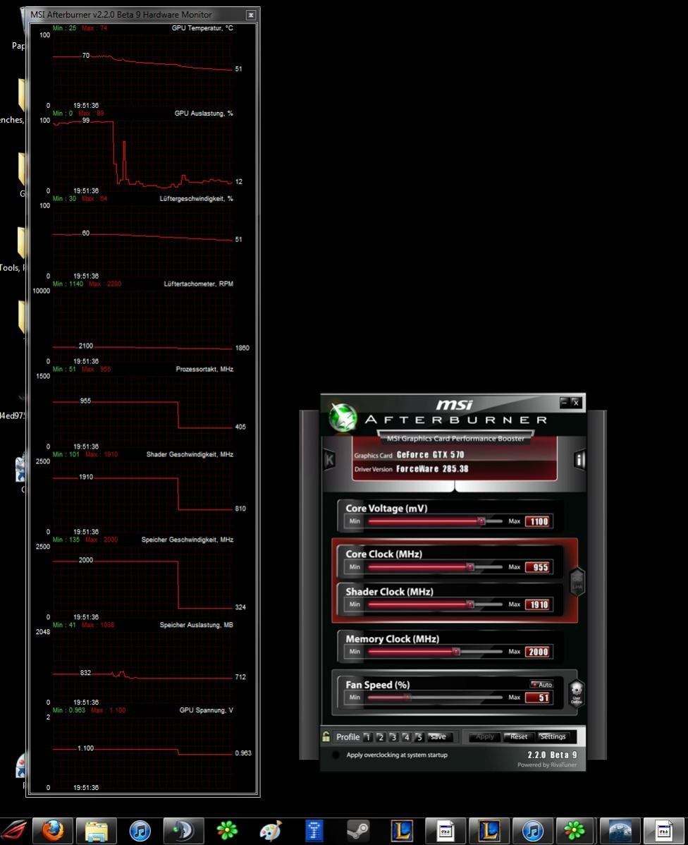

Bin relativ beeindruckt von meiner Phantom^^ Rennt mit 955@1,1V stabil stundenlang Anno2070 (was noch mehr heizt als BF3, Fear3, SS3 etc.)
In BF3 auch? In Skyrim laufen 900MHZ bei mir auch bei 1,063V, auch bei extremen temps. In BF3 geht das nicht so lange gut, selbst bei viel niedrigeren temps.
Jap, gerade getestet, läuft ebenfalls. Spiele aber nicht so lange, habe keinen Key und Singleplayer ist ziemlich langweilig^^
