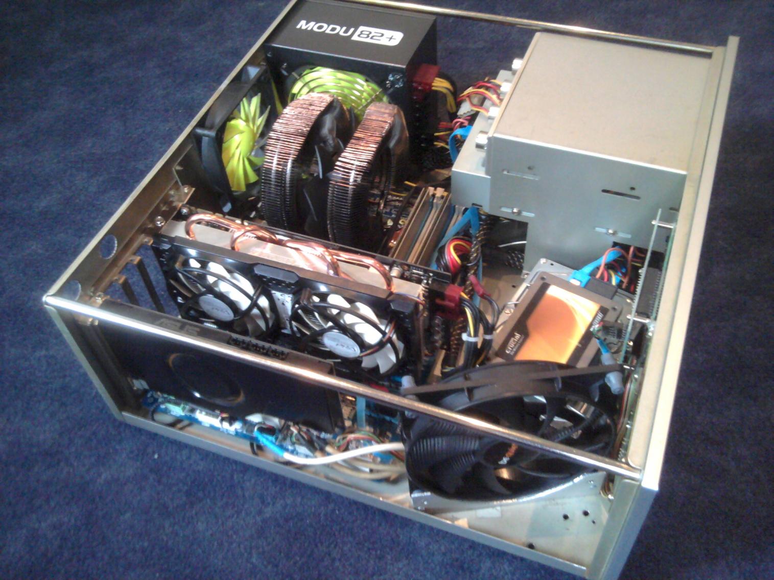

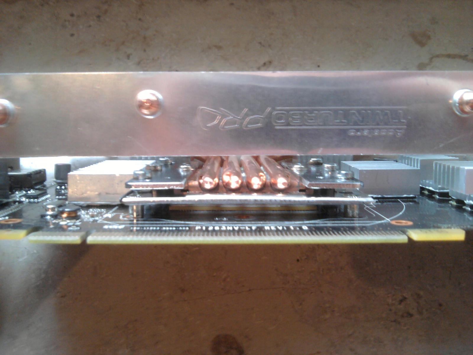

ich hab mir bewusst die hd geholt,weil die nur 23,5 cm länge hat.ich hab nen htpc gehäuse, wo die hds schräg vor der karte liegen.das wird also nichts mit extreme.
ich will nen bischen mehr platz haben.werd den mk13 testen.
ansonsten scheint der Gelid Icy Vision Rev. 2 etwas in die nähe des xtreme zu kommen als letzte alternative.
ram u. mofsetkühler lass ich drauf.das funktioniert einwandfrei mehrere stunden.
bin auch schon am überlegen ob mir nicht 850/1100 ingame reichen.
nen "3 zylinder" kommt bei mir nicht rein.das muß irgendwie so gehen:banana:
edit:hab noch nen bischen getestet.halben tag mass effect 2 60°.furmark bzw d3mark11 kackt er hab bei mehr wie 850/1100 1.05v.90-92°, abgebrochen.
anschließend mafia 2 rein 5min in die sonne gestellt.70°.ne minute raus abkühlen lassen auf 40° u. dann 61° nach 5 min?
das kann doch gar nicht sein.ich vermute das sich die karte bzw. halterung durchbiegt ab einer gewissen temp u. dann verliert er etwas an "haftung".
werd das morgen mal angehen das er bombenfest sitzt u. sich nicht durchbiegen kann.bin gespannt...
edit2: pirate85,wie hattest du den twin befestigt?
edit3: selbst bei 900/1150 bleibt er dort bei 61°. ich gehe immer mehr davon aus,das die wärmeleitung abbricht.
hab schon überlegt ob ich nicht einfach die finger von furmark u. co lasse u. es einfach dabei belasse.
aber mich interessiert das, obs daran liegt.:bigok:
edit4: der twin ist nur bis 850/1100 1,05v bench geeignet, bauartbedingt.
einfach vor umbau benchen.ich hatte alles schon final.
ingame hab ich 62-65° bei 900/1150 1,1v,lüfter 50%. mir reichts zum zocken.

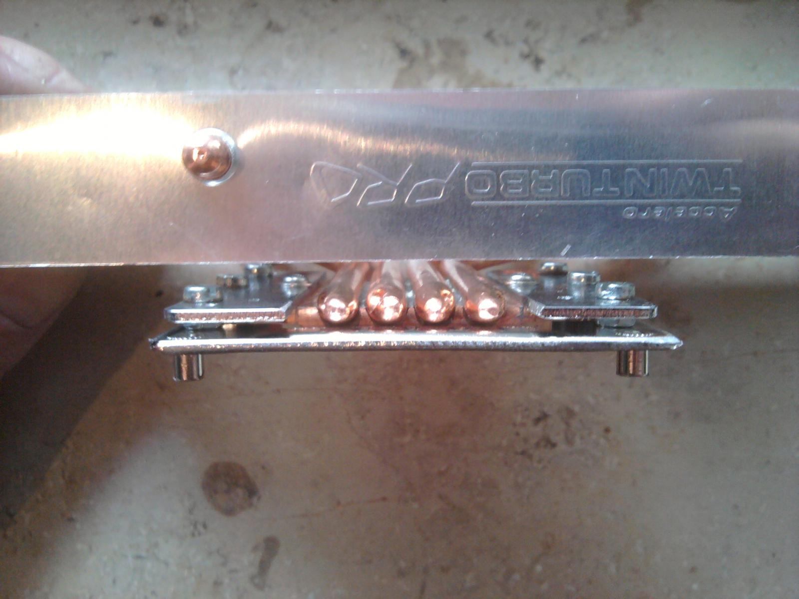

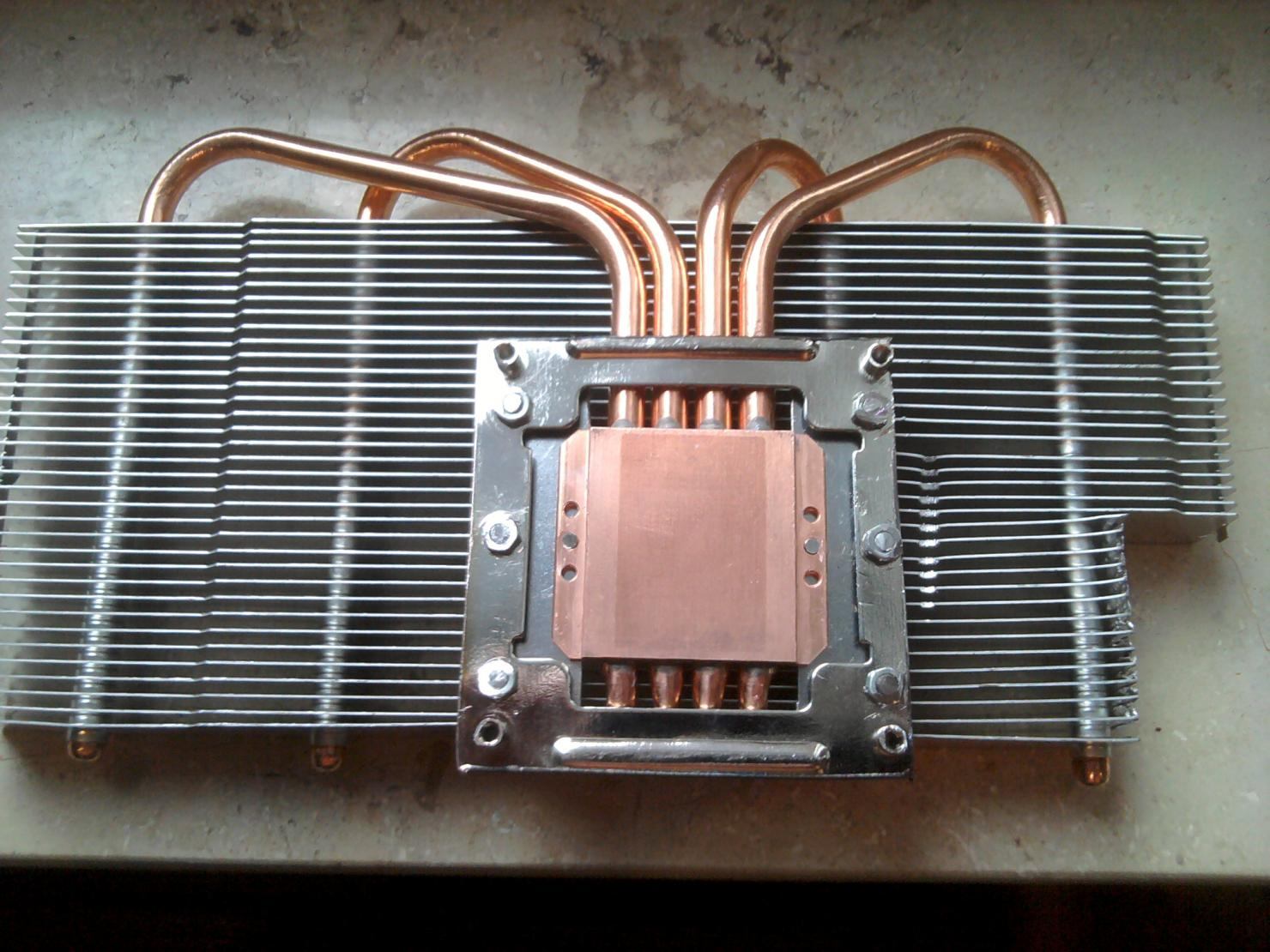

noch ne schöne halterung dran gebastelt,so das er auch schön drauf bleibt: :cool: ...genug jetzt...fun,fun...

Ich hab dir vor einiger Zeit schonmal gesagt, dass der Twin Turbo zu schwach für die 570er is, der is für andere kleinere karten ausgelegt. Aber dene Fotos gefallen mir :)

ich hab heute ohne das ich von deinen mod wusste 2 120er auf die finnen geklebt.da musste ich aber lachen wo ich das hier gesehen hab.
bei mir wars aber gegenteilig.11° mehr...

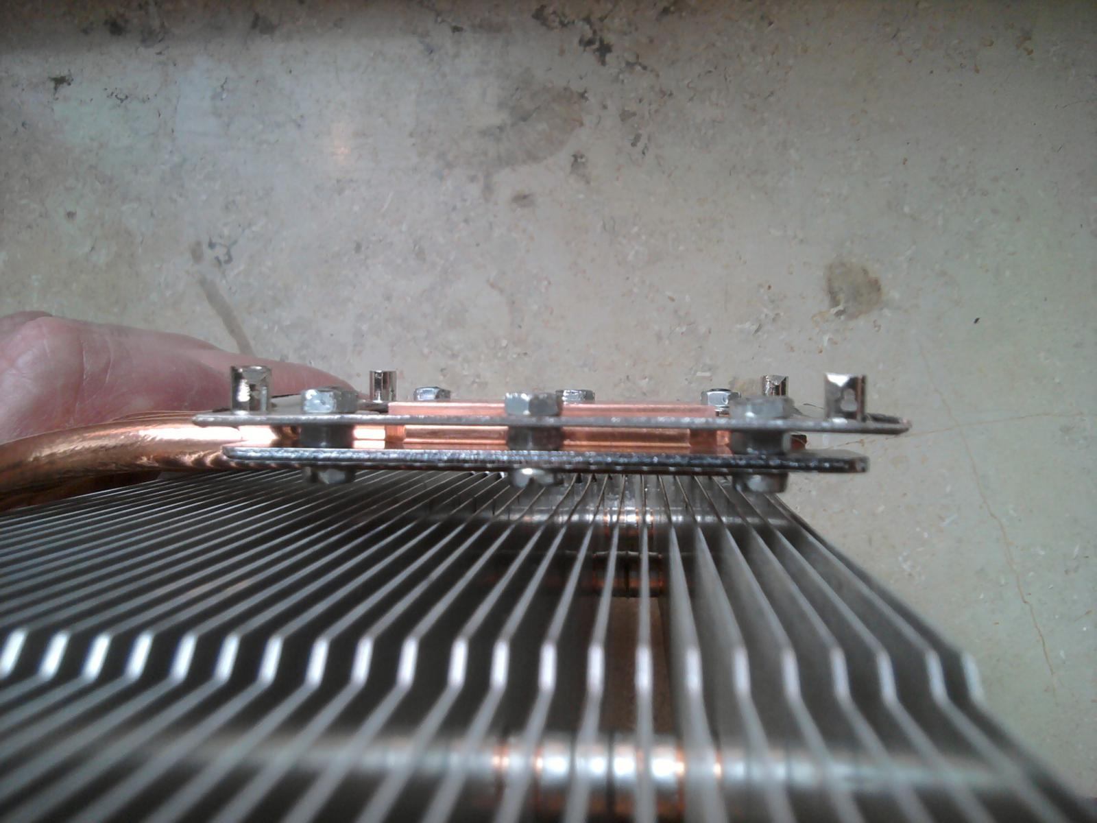

jetzt kommt aber ein anderes kunststückchen von mir:
ich hatte noch ne kühlplatte etwas größer als der chip u. die finnen 1cm hoch hier rumfliegen.
die hab ich auf die pipes überhalb des sockels geklebt u. dann den kühler wieder runtergebogen,so das die platte quasi im kühler steht u. kontakt hat.
hui,hui,
ich bin von 1-2° weniger ausgegangen.
6-8° weniger, obwohl die platte nur ~1 mm pro pipe kontakt hat längs!
ich kann jetzt ganz easy 932/4600 bei 72° betreiben.:hail:
meine hd freut sich auch. die hat jetzt 2° weniger u. läuft wenn das case sich nen bischen erwärmt hat bei 37°.
:drool:
kannst du davon mal nen Bild machen? Kann es mir gerade nur schwer vorstellen. Mag an der Uhrzeit liegen :fresse:
hätte ich bei montage machen müssen.
sorry, ich müsste den kühler wieder abbauen u. biegen.da will ich nicht mehr dran.
edit: bei 932 kackt die gpu nach 1h ab.bin jetzt wieder bei 900 u. hab die lüfter von 60 auf 50% setzen können.
auch gut...

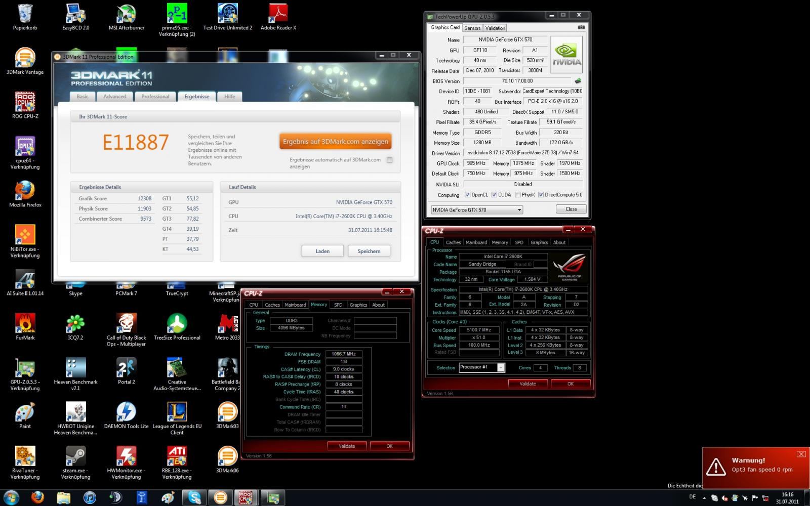

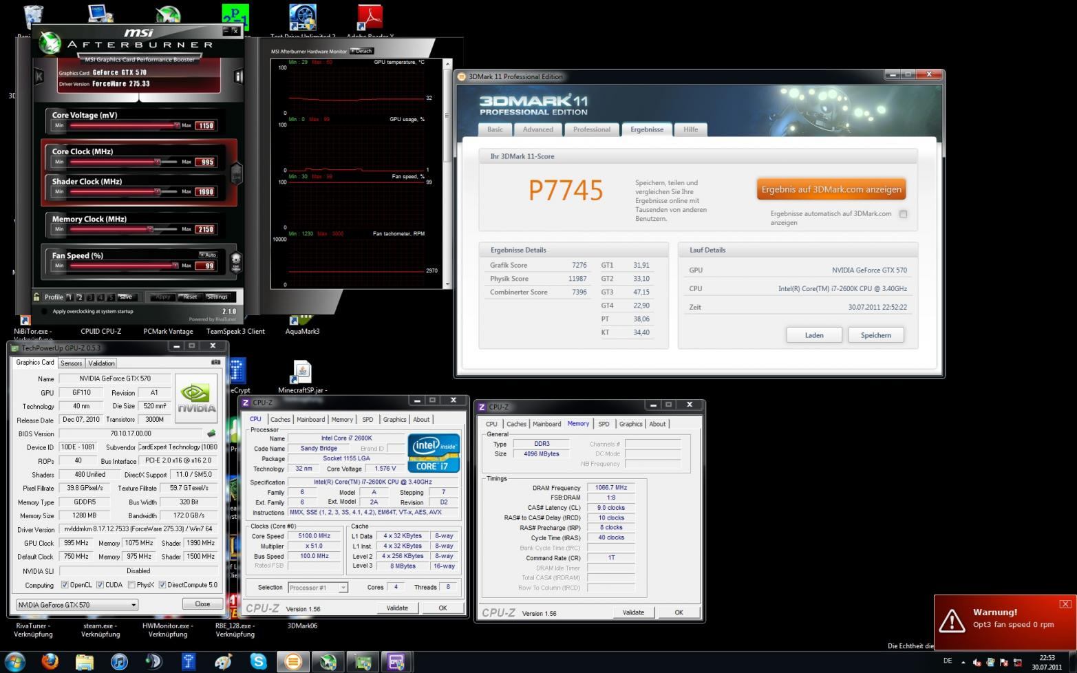

Nochmal den 11er durchgehauen, Ram macht mehr aus, als ich dachte. Die Entry-Score ist momentan WR ^^
