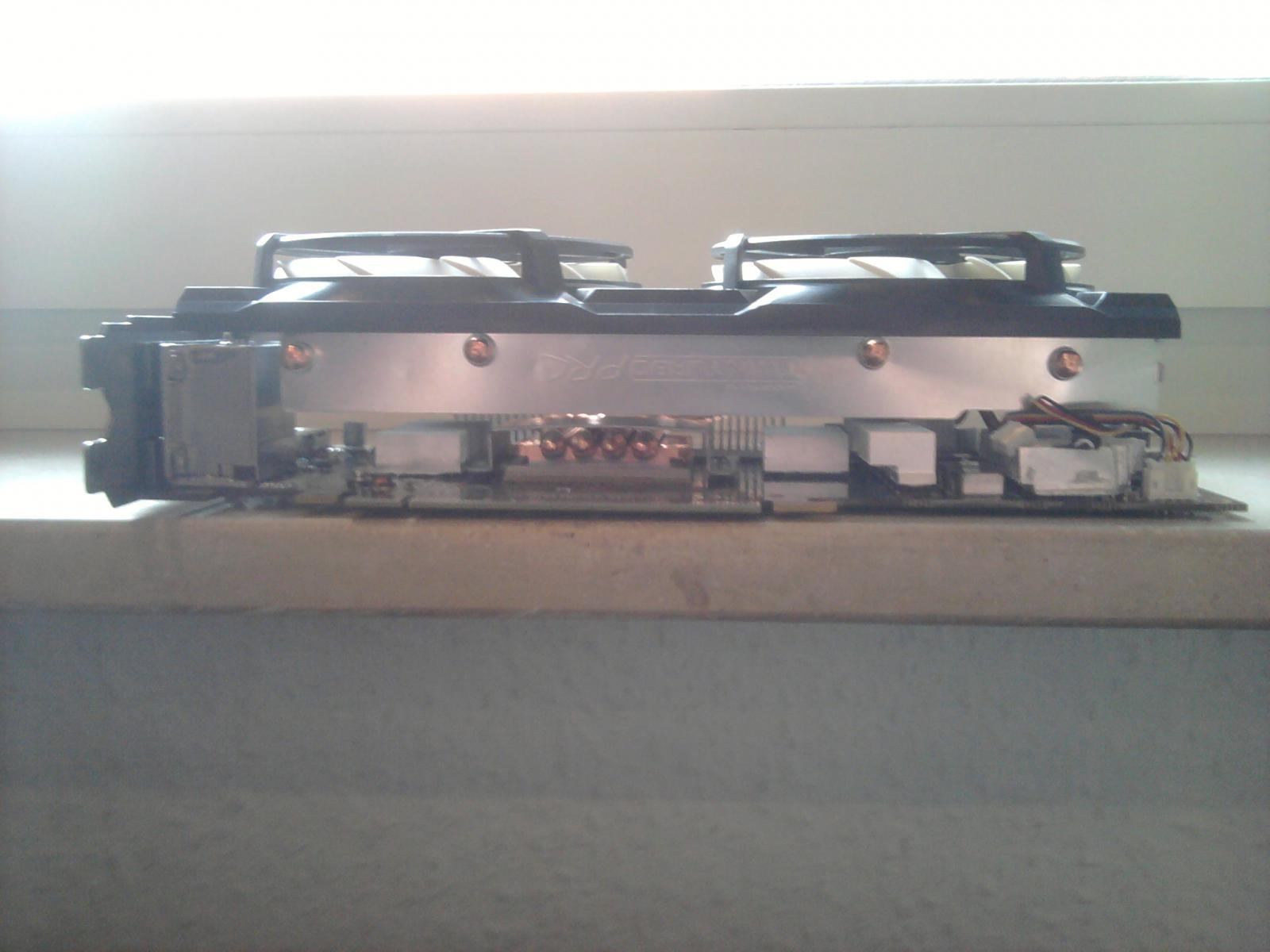

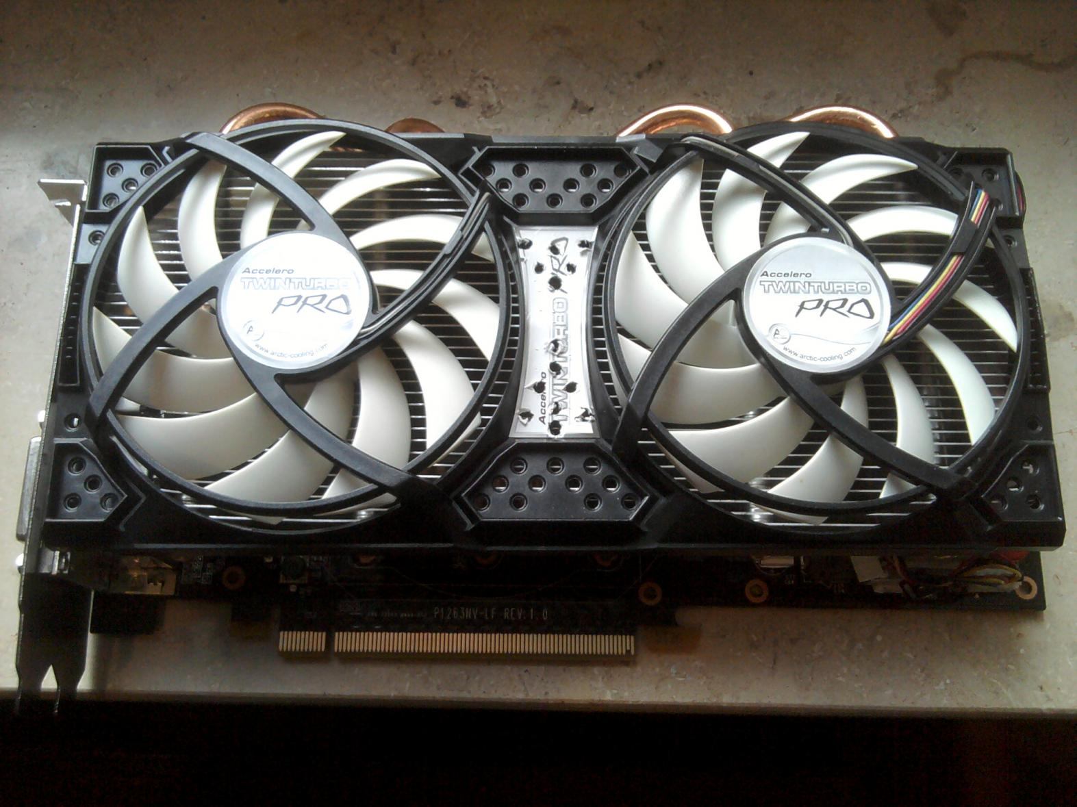

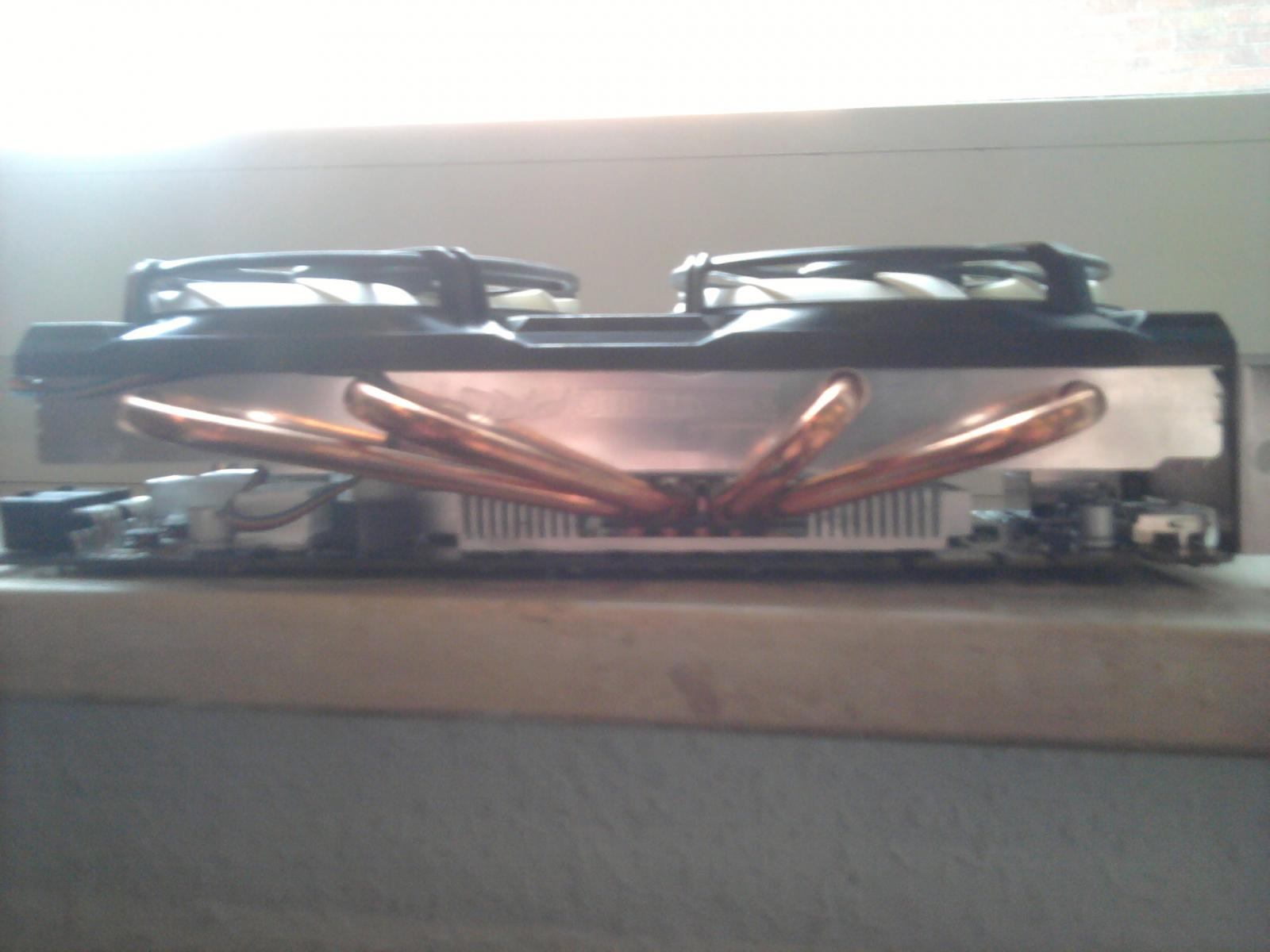

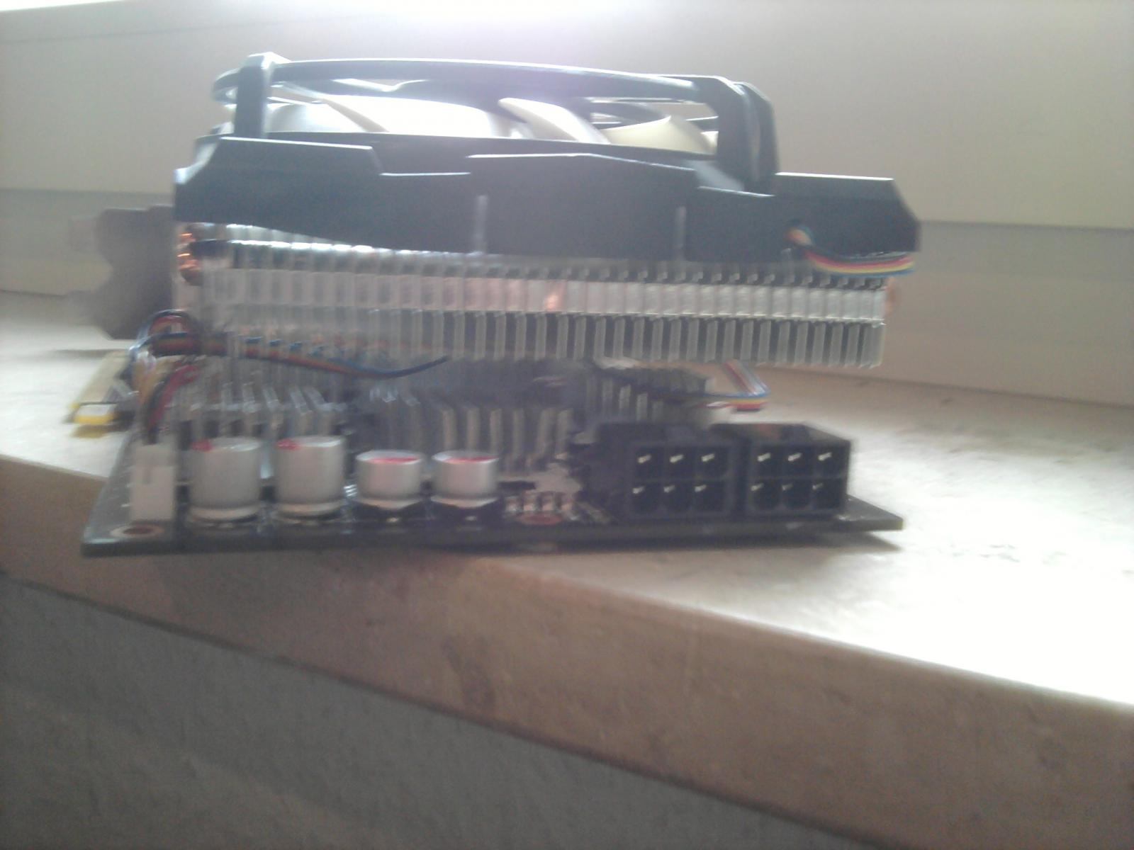

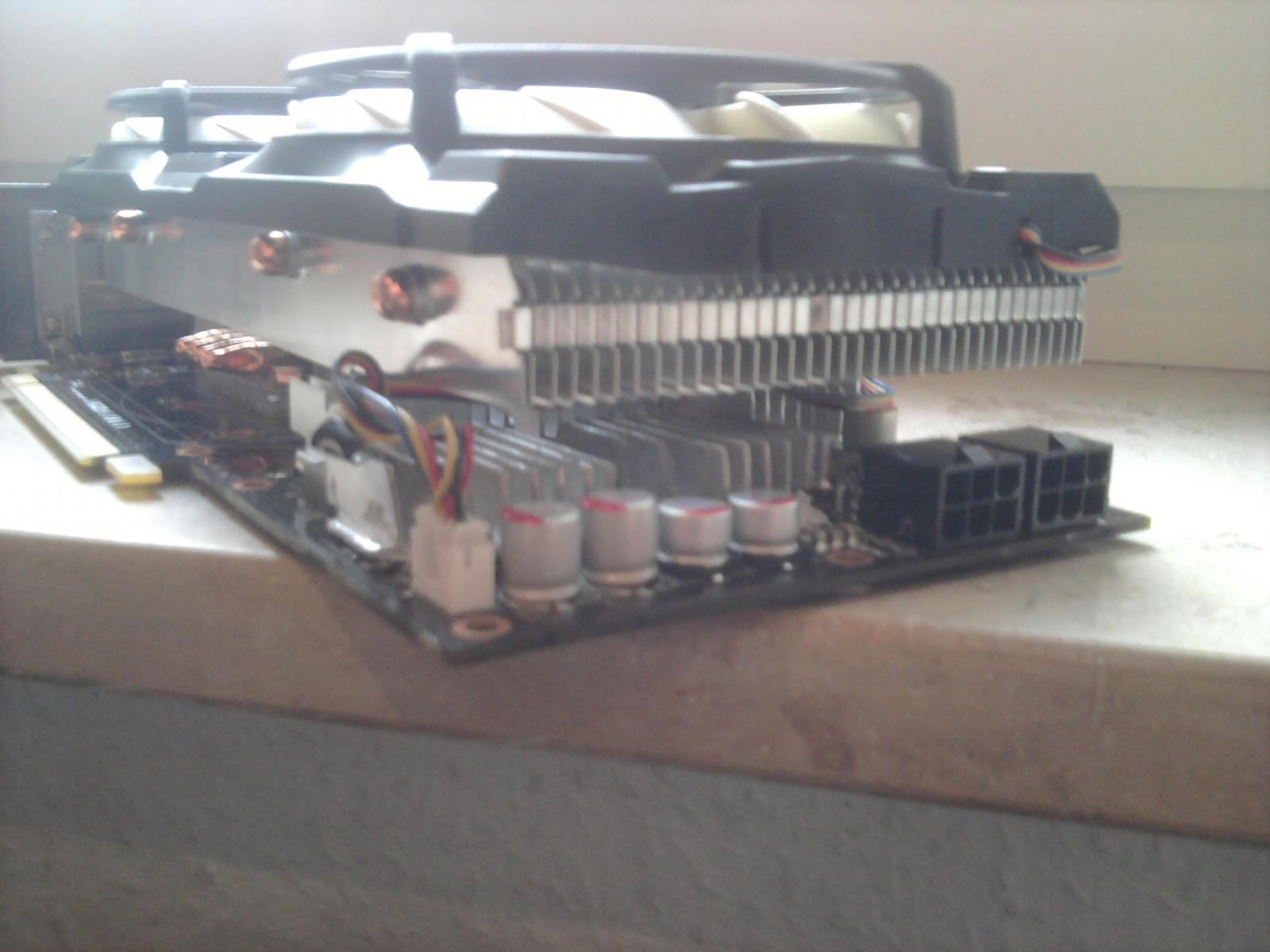

geht nicht,gibts nicht...yoa,mein twinturbo-umbau:
ingame u. furmark habe ich 65-72° bei lüfter 60%
3dmark 11 habe ich ruckzuck 94-98°.
ich gehe stark davon aus,da der sockel des twin den 570er headspreader nicht voll abdeckt, das sie an einen punkt hitze produziert wo der sockel nicht ganz "greift".
vielleicht muß ich nur nen stück nach oben o. unten mit dem sockel.
ich lass es aber erstmal so.zocken kann ich ja.
ansonsten kommt der mk13 drauf.
was komisch ist,das es bei mir genau andersrum ist mit der spannungsversorgung-kühlung wie bei pirate85.bei mir sind jetzt 900/2300 stabil,was vorher nicht möglich war.kann natürlich auch nur an der niedrigeren gputemp liegen.
ich hatte ja bedenken gehabt wegen pirate85`s erfahrungen u. ich musste etwas pfuschen.ich hab die mofsetkühler aus dem vr4 set plangeflext am sockel u. hinterher mit nem wibschleifer drüber.leider lag an einem mofset der kühler nicht auf u. er war schon nen paar minuten verklebt.hab dann einfach kleber mit nem schraubenzieher nachgestrichen um die ecke.:fresse:
nochmal würde ich mir die arbeit sparen u. die ramkühler draufpacken.mit nem 140er lüfter schräg davor gehts wohl.
Mann was ihr beiden für Schrauber seit da hätte ich schiss die Karte zu schrotten ne Wakü drauf geht ja gerade noch.
Was mir an deinen Bildern aufgefallen ist die Karte scheint etwas verzogen zu sein eventuell ist das der Fehler bei dir .
Gruß herm
ja,sieht so aus.ist mir noch gar nicht aufgefallen.muß den kühler so oder so nochmal runter machen,weil die wlp mir nicht ganz gefiel wo der kühler drauf war.
werd dann den kühler etwas weniger fest drauf schrauben.die schrauben sind eigentlich 2-3 mm zu kurz.wird aber etwas lockerer gehen.
danke fürs lob.:)
danke fürs lob.:)
Ja gerne und wenn die Schr. etwas zu kurz sind ist das klar.Ich bin auch der " muß doch fest sein" Typ obwohl das meistens nicht sein muß.
Bin gespannt ob es Verbesserungen bei dir gibt .
