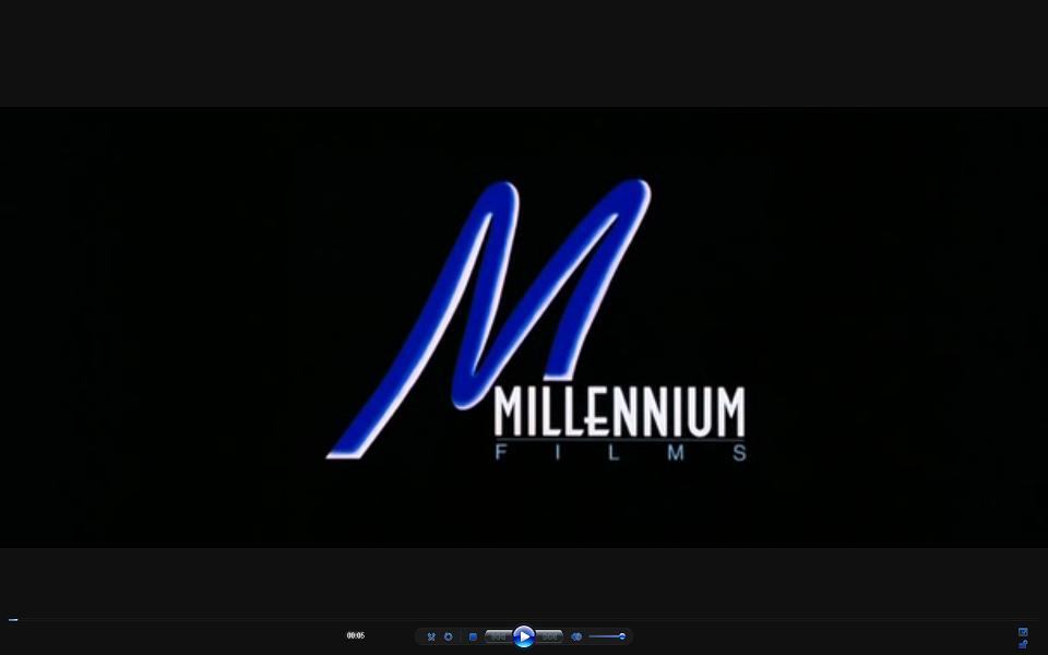

Habe Vista64 und eine XFX 8800GTX Karte mit 169.25 forceware.
Wenn ich Filme im Windows Media Player abspiele, habe ich zwei graue Balken oben und unten.

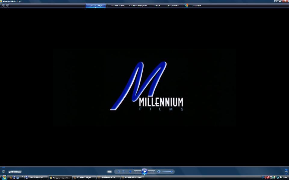

Wenn ich die Filme in VLC abspiele, hat der Film einen Grauschleier und die Balken oben und unten haben ein richtiges schwarz. Also genau umgekehrt

habe jetzt screenshots gemacht damit ihr mein problem besser beurteilen könnt. hoffe es findet jemand eine lösung. habe auch schon die neuen 169.132 treiber draufgegeben, doch das macht auch keinen unterschied. :(
1. Bild: Windows Media Player Fullscreen

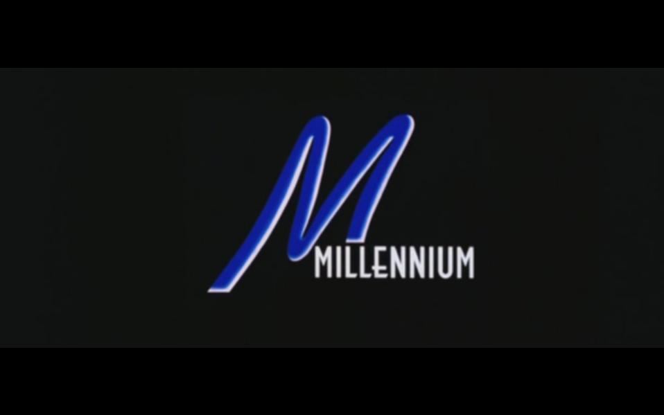

2. Bild: Windows Media Player Window Modus (wo auch alles passt)
3. Bild: VLC Fullscreen

Auf dem ersten Screen ist der Rand unten eindeutig vile heller als der Hintergrund oben hinter dem Logo von Millennium Films.
Auf dem dritten ist es umgekehrt. Da ist der Hintergrund so hell, daß der Rand unten daneben tief schwarz aussieht.
