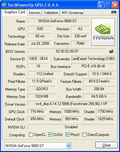

Habe Folgendes Problem,
Wenn ich meine 9800GT 1GB einbaue Läuft sie nur mit 8 Lanes
Bzw zeigt GPuz an.
Kennt einer , noch ein Programm zum Auslesen?
DANKE Alexander

ECS 6100 , Echt kein Gutes, aber langt für meinen Kleinen Bruder.
Frage ist eben nur warum nur 8 lanes, werde nochmal alles ausbaun.
Gurss PS es ist PCI 1.1
---------- Beitrag hinzugefügt um 10:05 ---------- Vorheriger Beitrag war um 09:54 ----------
Habe es nun alles gesäubert , bei der Grafikkarte fehlt kein Wiederstand, ich nenne den mal so !
Kann doch nurnoch am Board liegen?

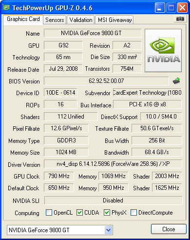

Achja , kann das sein das sie nicht Hochtaktet?
Afterburner zeit beim Benchen nur 602/500mhz/1512 ect. an ?
das sieht man ja bei Afternurner, rechts das Diagramm, da fährt sie immernur, die Werte von oben an.
ich denke mal, dass kombustor eine Momentaufnahme des taktes macht und im moment des starten hat sich die 9800gt leicht runtergetaktet.
lass doch während des tests mal gpuz nebenher laufen und schau was dort die taktraten sagen
dann hast du nicht korrekt übertaktet

Der PCIe x16 Slot ist nur mit 8 Lanes angebunden.
Es ist also kein vollwertiger x16 Slot. Das passt schon alles. Da ist nichts defekt.
Ein Blick auf die Herstellerseite hätte dir das aber auch verraten:
