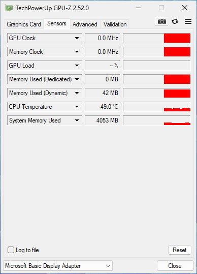

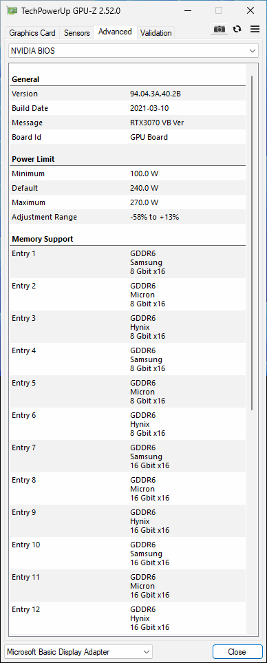

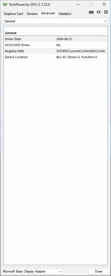

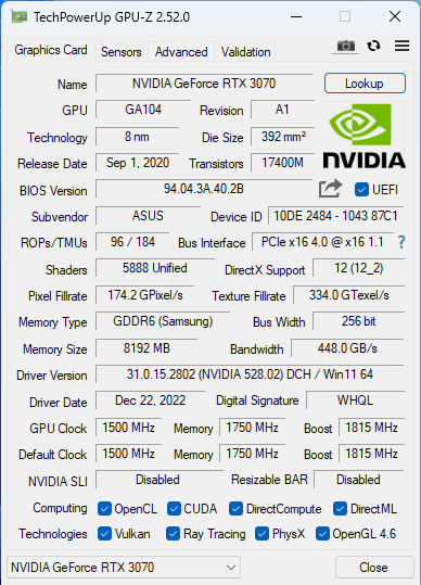

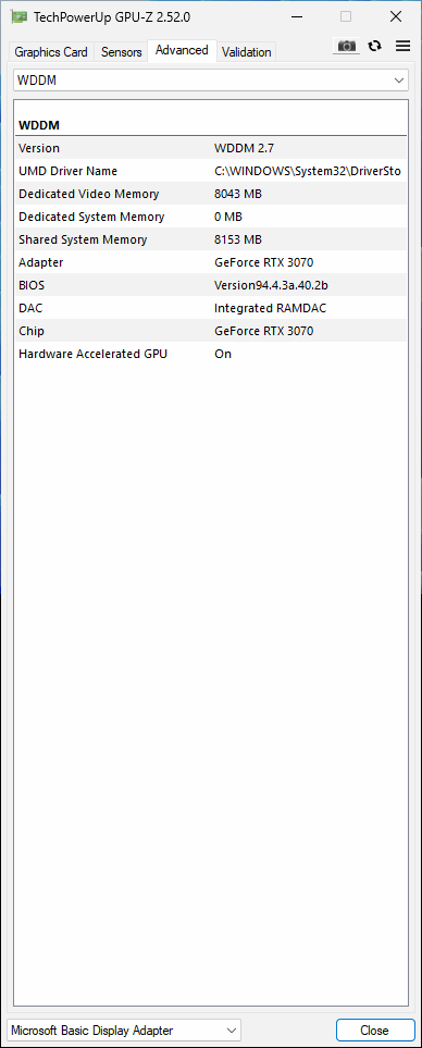

Hier ein paar Screenshots.
@MewtoX GPU-Z mitlaufen lassen bei Leistung oder einfach so? Wo kann ich dann Einblick bekommen in die Ergebnisse?
Die beiden Zustände habe ich jeweils ausgetestet und keine Unterschied gemerkt. Habe aber wahrscheinlich nur bei einem das BIOS geupdatet, aber weiß nicht mehr bei welchem, da es schon paar Wochen her ist.
Die Kabel kommen vom Netzteil, von einem Port. Dabei hat es typischerweise einen 8 poligen Anschluss und noch über eine Verlängerung ein weiteren 8poligen Anschluss, aber kein separaten Adapter.

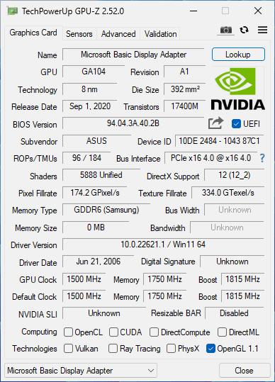

Da haben wir doch das Problem, installier mal Nvidia Grafikkartentreiber dann läuft vermutlich auch alles.. ;)
Mfg.

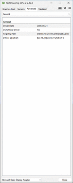

Laut deinem GPUZ screen ist kein Grafikkartentreiber installiert!
Ehm, ja, ich habe gerade eben die 3070 angeschlossen, um schnell Screenshots zu machen, ohne über Geforce die Treiber zu installieren 🤦‍♂️Mache ich noch und schicke euch dann nochmal Screenshots zu. Woran habt ihr gesehen, dass keine Treiber installiert sind? Auf der ersten Seite steht ja Driver Version "10.0...."
Im GPU-Z steht unter dem Reiter "Graphics Card" bei Name: Microsoft Basic Display Adapter
Mfg.
Driver Date: 2006. Ist da die 3070 schon drin? Frage für einen Freund :LOL:
Du hast wahrscheinlich per Windows Update die Optionalen Display Treiber geladen
selbst windows sollte eigentlich einen halbwegs aktuellen laden
Nö.
Windows muss nur etwas laden damit du ein Bild bekommst und da reicht ein 2006 Anzeige treiber. Anders sieht es mit einer igpu aus

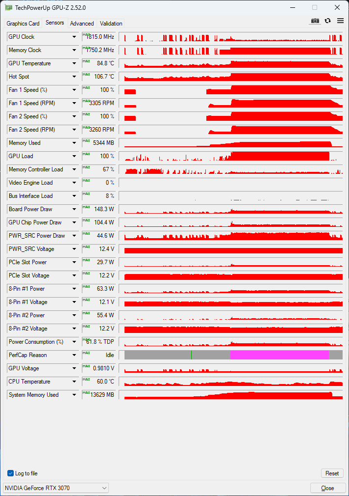

Hier mal die Statistiken bei den Spielen Grounded und Anno 1800. Bei Anno gab es gerade eben durchschnittlich 37 fps, wohingegen es bei der 3060 78 fps gab.
Bevor ich das Spiel Grounded geloggt habe, habe ich dem Spiel ein Test gegeben, um zu schauen wie es läuft und dabei ist Windows (oder die Graka) abgestürzt. Beim zweiten Versuch habe ich geloggt.
Geforce Treiber ist aber drauf gewesen.
was sagt die gpu load bei anno?
Wie hast du den die Treiber installiert. Falls du nur drüberbügelst funktioniert das nicht. Du musst den Anzeigetreiber deinstallieren und bei den Nvidia Treiber auf Werkseinstellung klicken
Hallo, hier nochmal nach deinem Vorschlag, den Treiber zuerst zu deinstallieren und danach den von Nvidia zu installieren.
Die GPU Load zeigt bei Anno volle Leistung. Beim ersten Test ist die Grafikkarte irgendwann ausgefallen (s. Test 1) und beim zweiten Test hielt sie durch aber beim Anspielen von Grounded ist es dann auch abgestürzt (s. Test 2).

Wenn ich mir die Logs anschaue scheint es nicht nur ein Treiberproblem zu sein. Die Hot-Spot Temperaturen sind so hoch, dass die Karte sehr stark runter taketen muss. Dann ist klar, dass da nichts mehr kommt. Also auch ein Kühlerproblem. Zudem Probleme mit dem Treiber, da ist die Vermutung nahe, dass die Karte generell schon einen weg hat.

@B0B45 Das ist mir auch stark aufgefallen. Wenn ich nicht zocke, hat es stets eine Temperatur von 50°, wohingegen meine 3060 nur 30° hat. Die Lüfter drehen ganz normal, was man auch bei den Logs sehen kann.
Wie könnte ich ein Kühlerproblem beheben? Die Wärmestreifen erneuern? Wärmeleitpaste erneuern?

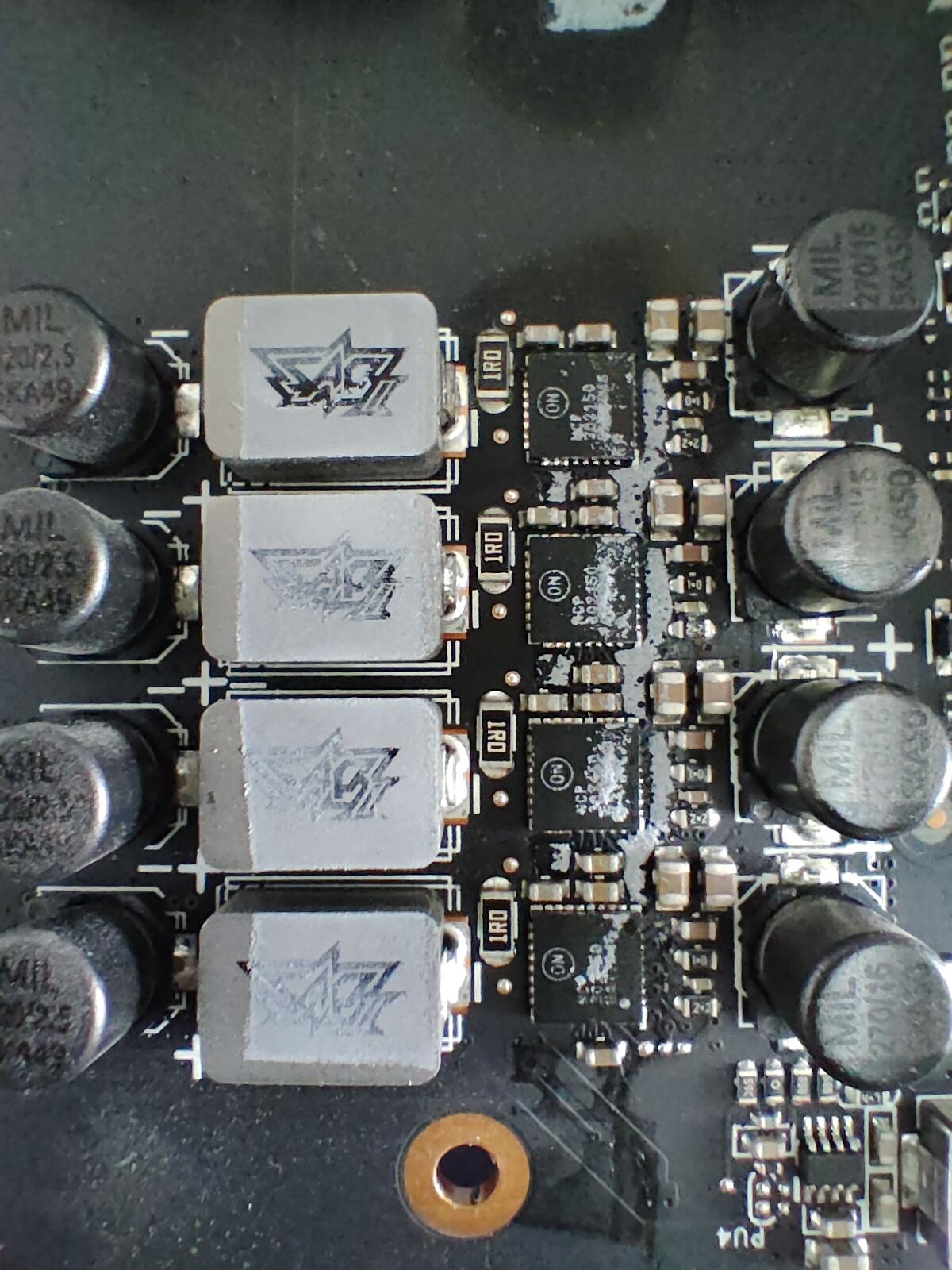

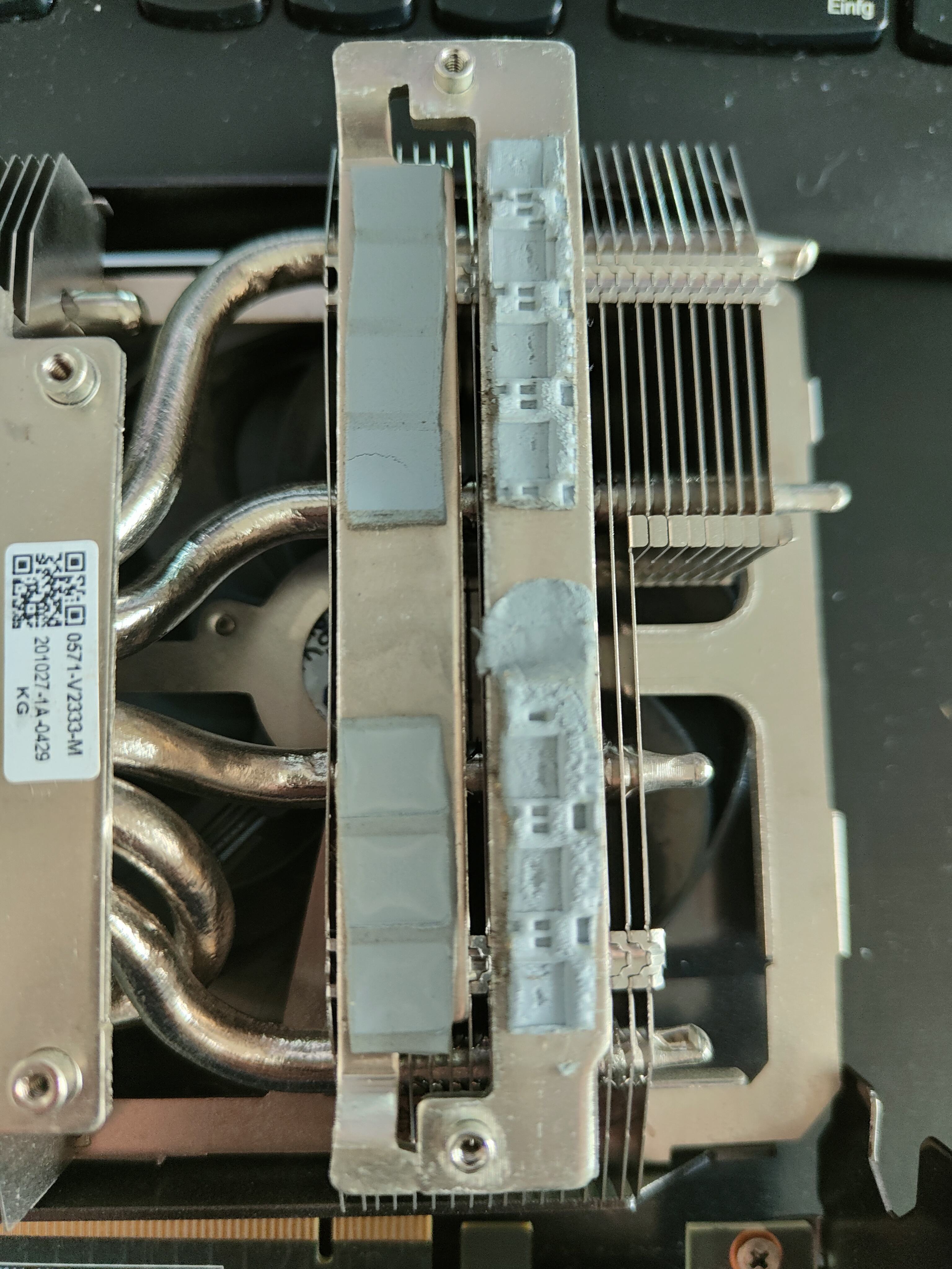

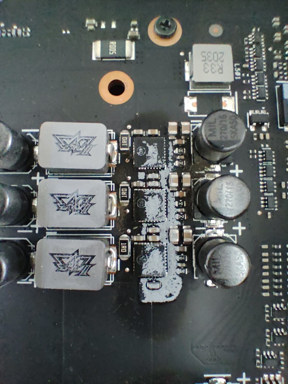

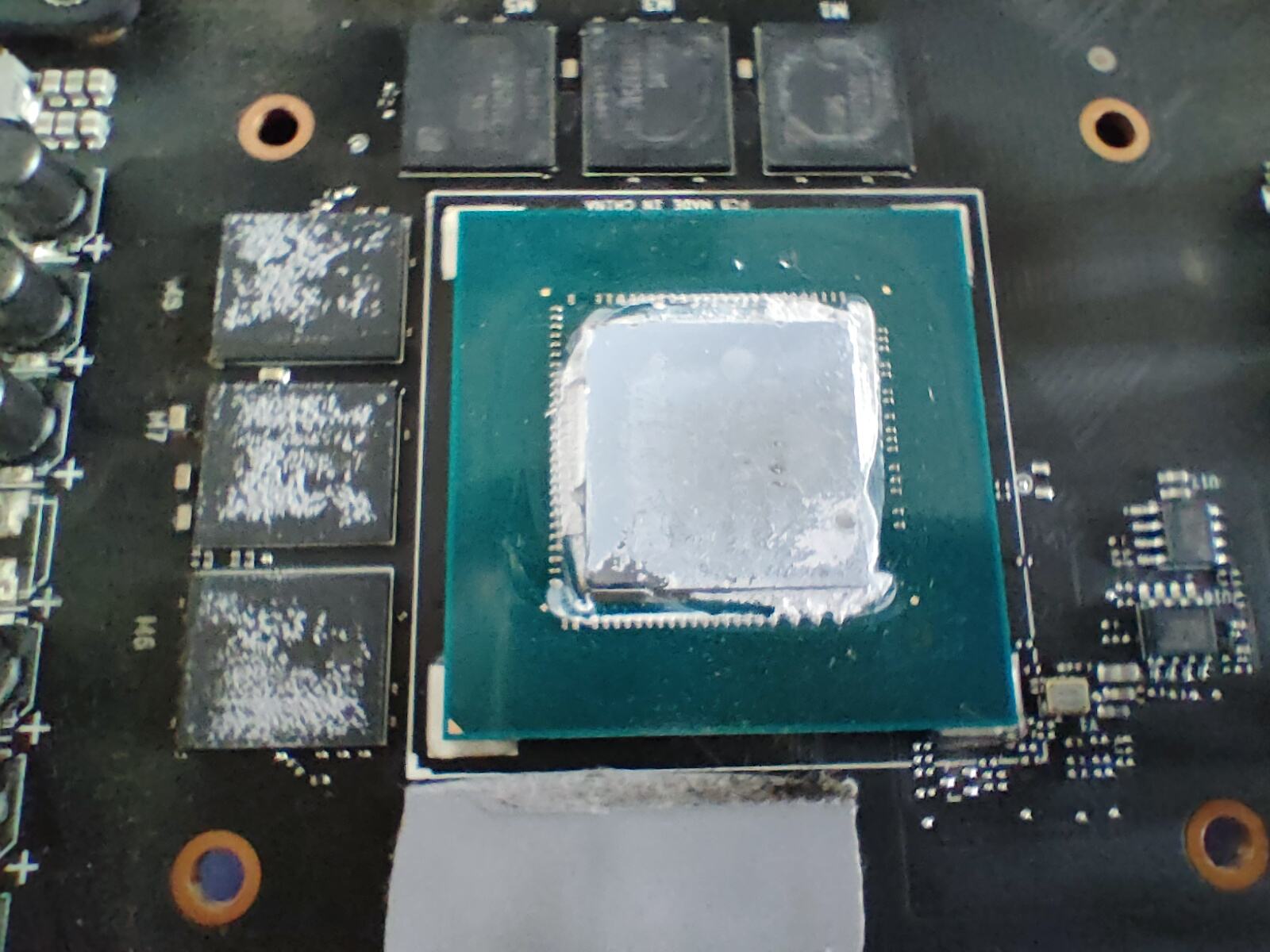

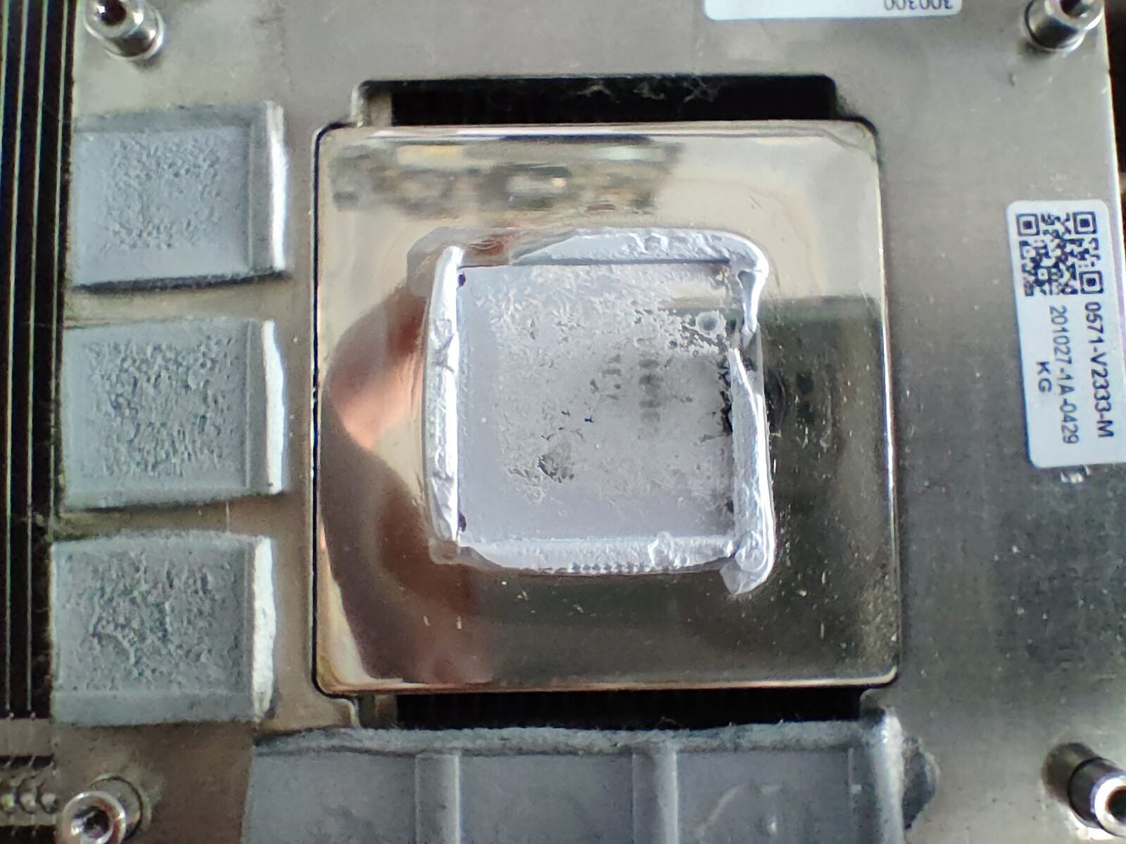

Ich nochmal,

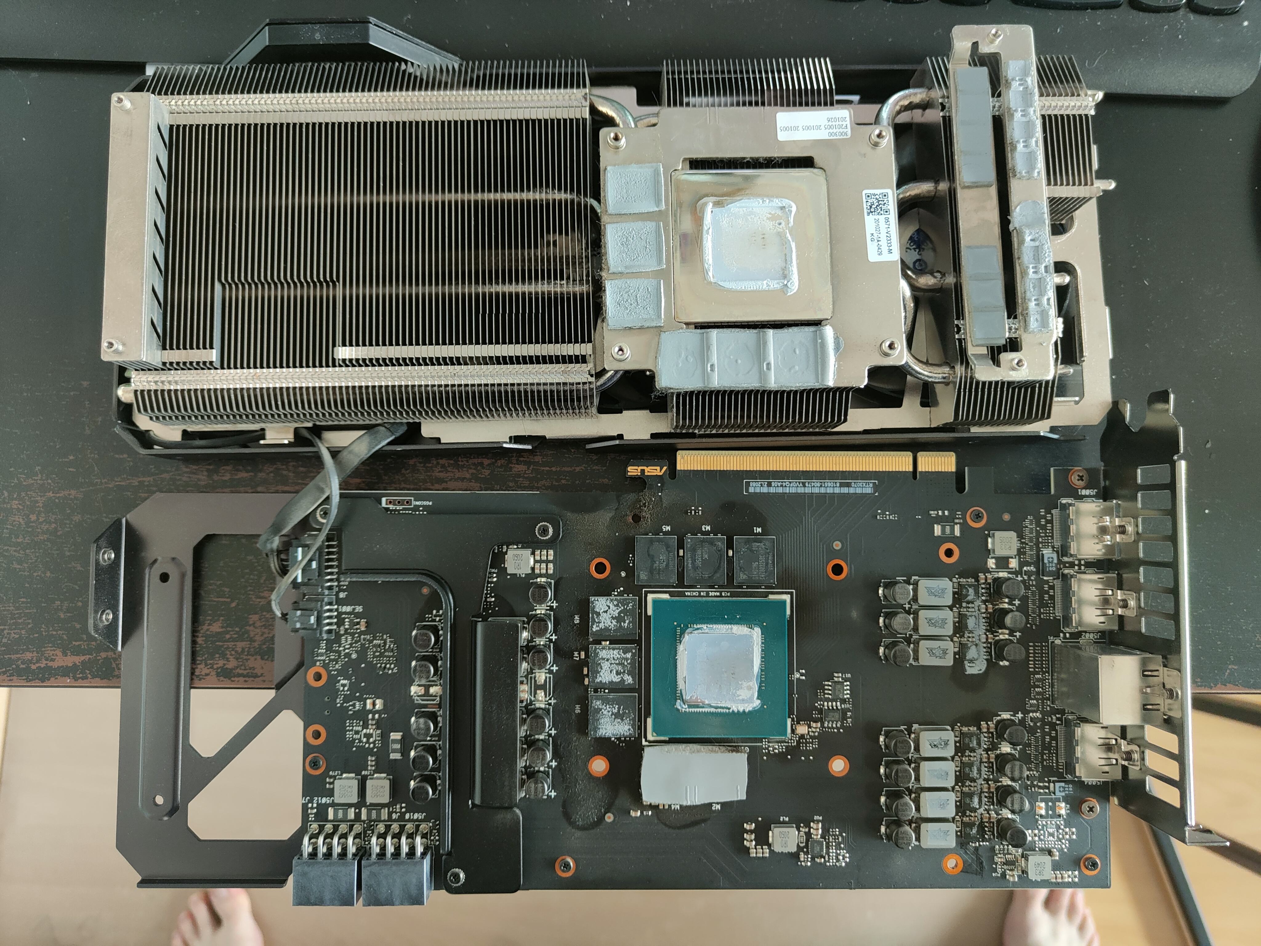

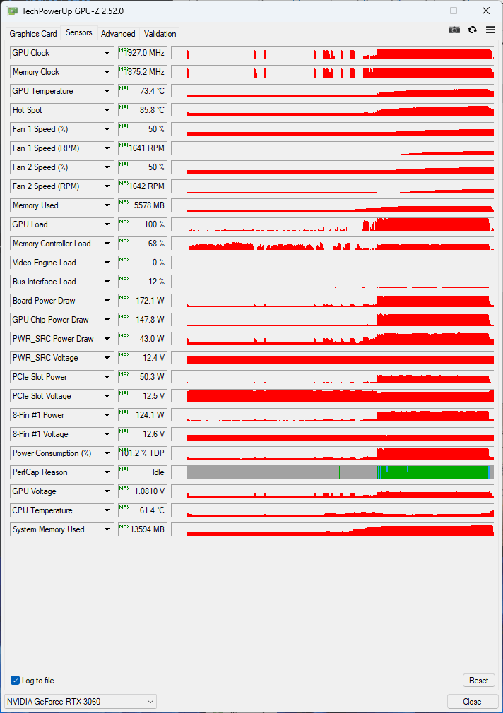

Heute habe ich meine beiden Grafikkarten getestet welche Temperaturen bei den Benchmarks von Anno entstehen (s. Anhang).
Hotspot hat bis zu 105° erreicht (bei 3070)

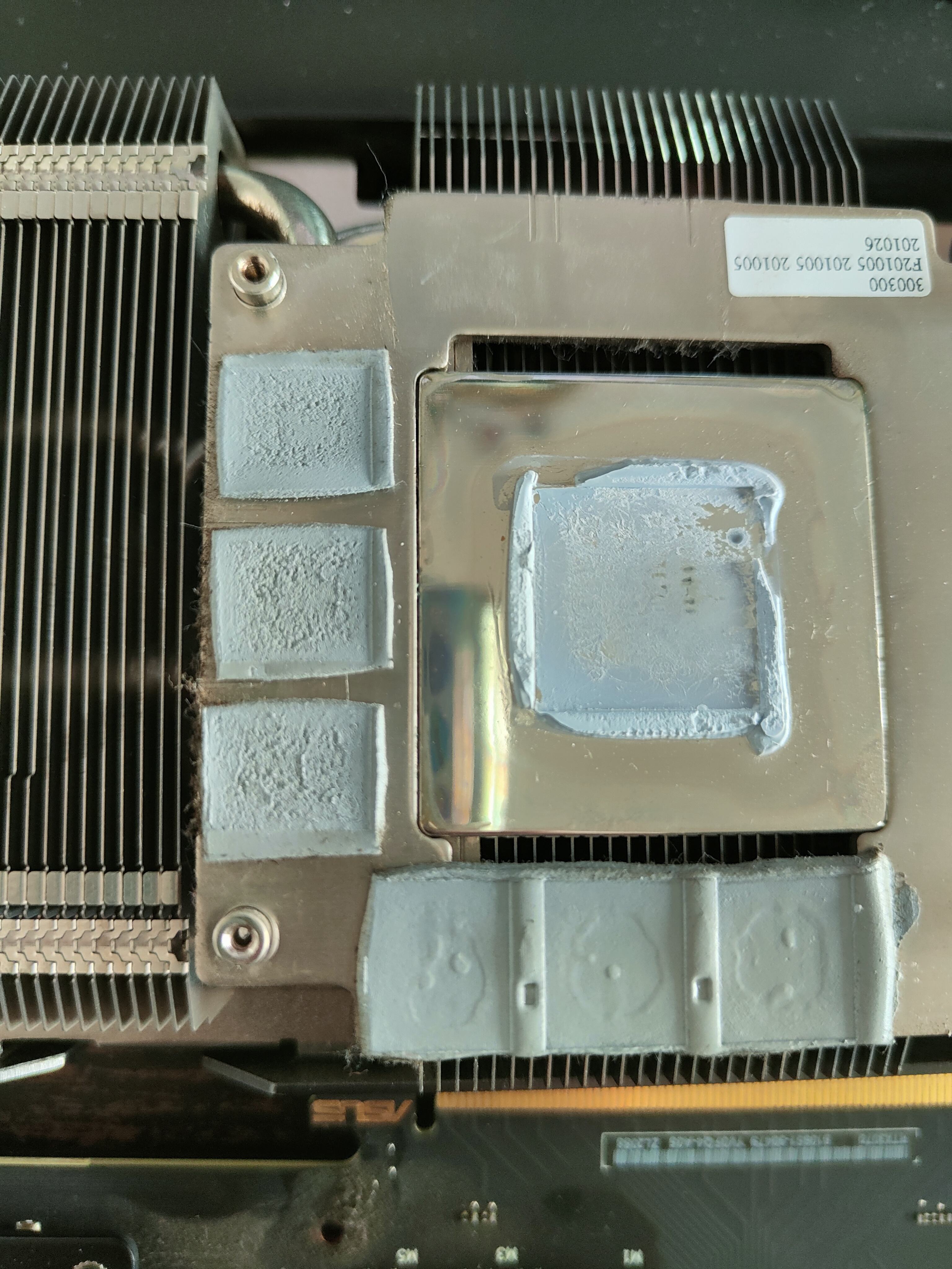

Daraufhin habe ich die 3070 auseinander gebaut. WLP scheint trocken zu sein. Die Pads sehen dreckig aus und zum Teil sehe ich schwarze Flecken entlang den Pads als wäre eine Flüssigkeit ausgelaufen.
Die Pads sind ca 1,5 mm dick.
Meine Frage an euch lieben:
Wie reinige ich die Stellen am besten und würdet ihr mir raten mehr Pads zu verwenden als ursprünglich vom Hersteller gedacht? Wo würdet ihr die zusätzlichen noch hinmachen? Auf dem Grill? ^^
Danke
