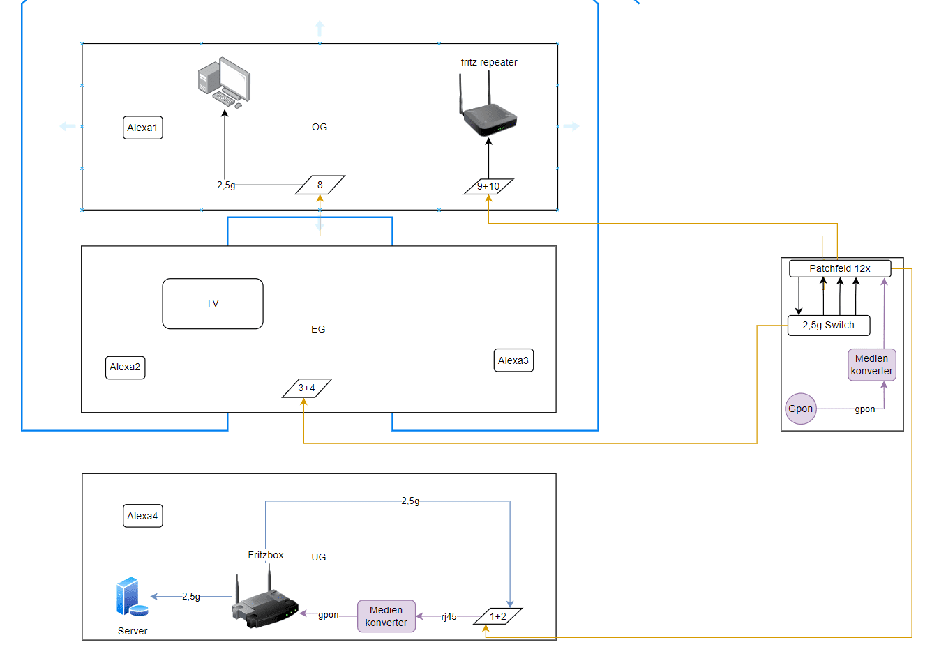

ich plane gerade meine Hausverkabelung.
Dabei kommt der Glasfaser Gpon der in die Fritzbox muss leider in einem Schaltschrank im EG raus.
Ich würde diesen gerne per medienkonverter und über das Patchfeld auf einen Rj45 port in den Keller legen, diesen dann wieder zu Gpon über einen zweiten medienkonverter rückwandeln und dann an die Fritzbox gehen. die Fritzbox geht dann wieder per rj45 übrt eine Dose zurück ins Patchfeld und verteilt dann ein switch das restliche rj45 netzwerk.
Ginge das grundsätzlich oder gibts ein denkfehler bzw würde ihr es anders machen?
Warum soll die Fritzbox nicht in schaltschrank? --> ich will das wlan im Keller und im OG gut abgedeckt ist (im EG schaltschrank hab ich da bedenken das im Keller genug wlan ankommt).
Hast du die Fritzbox schon?
Wenn nein, dann vom Provider ein Glasfasermodem ans Patchfeld hängen und der Rest läuft per LAN.
Und selbst wenn du die Fritzbox schon hast, dann ist der zweite Medienkonverter überflüssig.
Das Netzwerkkabel steckst du dann in beiden Fällen einfach in den WAN-Anschluß der Fritzbox.

Neee. ONT ("Glasfasermodem") "im Schaltschrank" dran machen lassen. Der spuckt die Netzanbindung als RJ45 raus -> was du direkt auf die Fritzbox auf WAN schaltest -> und mit LAN1 von der Fritzbox wieder in den "Schaltschrank" (auf den Switch/Patchfeld, what ever) zurück. Fertig.
Entweder ONT setzen lassen oder eine zweite FritzBox kaufen.
Der Plan mit den Medienkonvertern wird nicht funktionieren.
In meinen Augen falscher Denkansatz. Pack die Fritzbox oder welcher Modem/Router Kombination auch immer Du einsetzen willst, da hin wo das Kabel ankommt.
Und für WLAN nimmst Du anstelle Fritz & Repeater an vernününftiges, je nach Abdeckung / Leistungsfähigkeit mindestens 1x AP pro Etage, ggf. 1x zusätzlich Outdoor für die Garten.
APs dann per Kabel angebunden.
Ich für meinen Teil habe mit Unifi gute Erfahrungen gemacht.
