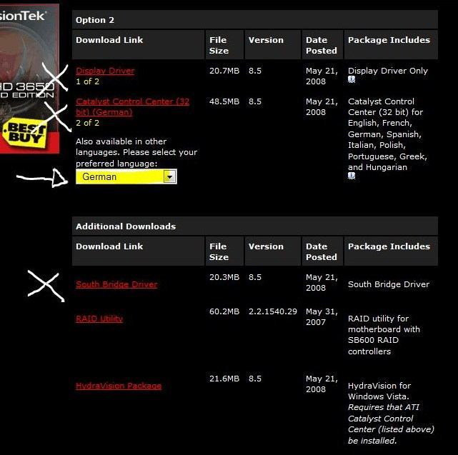

welchen treiber genau brauche ich für das mainboard?
den Catalyst mit IGP oder einfach einen normalen Catalyst treiber von der AMD seite?
Kurz:_ Welchen Ati display treiber brauch ich? Auf der ATi seite ist die HD 3200 wedr unter integrated noch unter radeon gelistet -_-
AMD-ATI Treiber + CCC 8.5
Vista32 IGP Treiber
