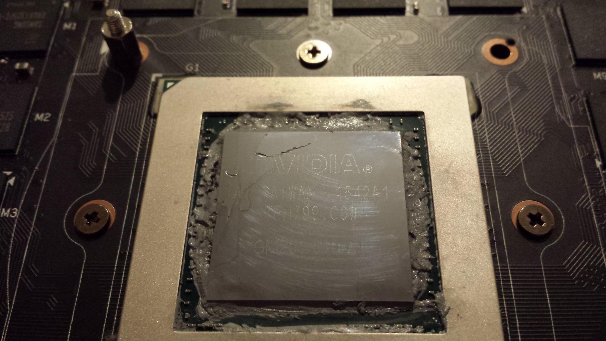

Jetzt hab ichs doch noch fix heute gemacht :d
Also die Bildausgabe funktioniert auch ohne Stromanschlüsse an der Graka nicht.
Ich habe den Lüfter gerade abmontiert und auf den ersten Blick konnte man nichts auffälliges sehen. Beim Entfernen der WLP habe ich aber einen ziemlich ungewöhnlichen Kratzer bemerkt. Sowas habe ich noch nie gesehen. Kann das schon zum Defekt der GPU beigetragen haben? Meiner Meinung nach können die Kratzer nur phsyischer Natur entstanden sein. Was meint ihr?

Das ist definitv ein mechanischer Schaden. Sieht aus, als hätte jemand mit nem Schraubendreher drauf rumgekratzt.
Ich sitze hier nur vor dem Smartphone aber das sieht aus als wäre das nur die Wärmeleitpaste. Ich würde mal das BIOS resetten. Musste ich bei meinem Z77 auch tun um ein Bild aus der 1070 zu bekommen
Gesendet von meinem SM-G920F mit Tapatalk
Schade dass es keine 3D Fotografie gibt für jedermann -.-
Schaut eher so aus, als wäre die GPU selber regelrecht explodiert :-/
Könnte aber eben auch Wärmeleitpaste sein die regelrecht angetrocknet ist und aufbaut.
hast du Alkohol /Isopropanol da um die mal sauber zu machen?
Oder versuch mal mit einer Nadel in die Kratzer reinzugehen und versuchen abzuhebeln, um eben rauszufinden ob es was ist was drauf klebt, oder ob eben wirklich ein richtiger Krater da drinnen ist wo es schon einen teil der oberen Schicht abgeplatzt ist bzw. sich gelöst hat.
Vor allem sieht das so aus als wären abgesehen von den tiefen Riefen auch mega viel Kratzer auf dem Chip :eek:
Sowas habe ich ja noch nie gesehen, ist da wer mit der Stahlbürste drüber? :hmm:
ich glaube die feinen Linien da sind keine Kratzer, sondern eher Schlieren vom Abwischen und nicht nachpolieren...dann schaut das auch immer so aus.
aber das im oberen bereich der GPU schaut nicht gesund aus...
Die GPU sieht eher so aus, als hätte jemand den Kühler falsch aufgesetzt und zu fest gezogen. Die Keramik (ist das Keramik?) des GPU-DIE ist gebrochen. Und die ganze WLP rings um die GPU zeugt auch nicht gerade von Kompetenz beim Aufbringen. Die Karte ist definitv hinüber.
Also die feinen Linien kommen sicherlich vom nur fixen abwischen der alten WLP. Habe gerade nichts zum vollständigen entfernen der WLP da.
Die tieferen Kratzer, bzw. ich würde es der Heftigkeit wegen eher als Kerben bezeichnen, sind definitiv nichr nur WLP Rückstände sondern geschätzt 0,5 - 1mm tiefe "Krater".
Ich hab wirklich sehr lange keinen GPU Kühler mehr demontiert daher noch kurz eine Frage: Deutet es darauf hin, dass die WLP definitiv mal getauscht wurde und in der Form nicht vom Hersteller aus aufgetragen wurde? Ich meine...es ist echt schon extrem viel über das Die gequabbelt...
Leider weiß ich ja nichtmals, welche WLP das ist und ob sie evtl. sogar leitfähig ist.
nein, die WLP paste sieht schon nach der OEM Paste aus - und da wird immer reichlich daraufgemacht...leider :( aber das Stört nicht wirklich da diese nicht elektrisch Leitfähig ist.
Also wenn das wirklich ein richtig tiefer Krater da im Silizium ist - wird die wohl hinüber sein...Man Sieht ja sozusagen die Unterseite des ca. 1mm starken Wafers wo die Transistoren darauf aufgebaut wurden. Der Chip wurde dann im Flip-Chip Design auf das GPU Package geklebt und verbunden. Aber bei den Abplatzern ist die GPU regelrecht explodiert...also mindestens Tod...
Die Frage ist da eher - warum? Kann eigentlich nur passieren, wenn es eine heftige Überspannung gibt, also die Spannungswandler auf der Karte selber nicht mehr richtig arbeiten und es einen Kurzschluss gab, wodurch die +12V die das Netzteil in die Stromeingänge der Karte pumpt direkt durchgelassen hat zur GPU, aber das NT zu spät abgeschaltet hat, wo es schon zu spät war.
Durch Überhitzung entsteht so etwas nicht...also man kann eine GPU auch komplett Ohne Kühler betreiben - die GPU schaltet sich bei um die 120°C einfach ab bzw. unterbricht die Stromversorgung.
Die Mosfets der Spannungsversorgung hingegen können bis 125°C Betrieben werden, wobei das schon sehr brenzlig ist...denn je heißer die werden, desto weniger effektiv arbeiten die und der Maximal mögliche Schaltstrom verringert sich sowie die gate-Umladezeiten der Mosfets sind höher...was so nen Mosfet auch recht schnell sterben lassen kann, sodass dieser eben nicht mehr schaltet sondern schlimmsten falls direkt auf Durchgang schaltet -> statt z.B. 1.05V an der GPU liegen auf einmal 12V an für ein paar Millisekunden bevor das Netzteil abschaltet wegen overcurrent...
Also du gehst davon aus dass sich die GPu "von selbst" so zugerichtet hat?
Ich hätte jetzt stark auf mechanische Einflüsse von außen getippt. Zumal ich diese Kratzer immer noch ziemlich merkwürdig finde (sind nicht schädlich, unterstreichen aber die These mit dem unsachgemäßen mechanischen Eingriff). War da ggf. mal LM drauf?
Wenn der Fehler nicht schon vor dem Kühler-Tausch passiert ist, müssten die Silizium-Rückstände aus dem Krater noch in der WLP am Kühlkörper kleben. Evtl. wurde die Graka auch stark übertaktet und jetzt das Zeitliche gesegnet und ist explodiert. Und die Mikro-Kratzer auf dem DIE komme definitiv vom Abwischen der WLP oder einem befegten Teil. Wenn das der TE nicht getan hat, der Hersteller hat es mit Sicherheit nicht so ausgeliefert.
jep, die Silizium rückstände hätten da noch am Kühler kleben müssen, oder in der Wärmeleitpaste die weggewischt wurde...
Aber ich kann mir dennoch gut vorstellen, das die GPU elektrisch so zugerichtet wurde... Habe ich selber zwar so noch nicht auf dem Tisch gehabt, aber defekte GPUs dennoch schon, eben aufgrund abgerauchter Spannungswandler und zu spätem abschalten ,bzw. versagen der Schutzschaltungen :-/...Spannungswandler repariert und eine neue GPU verlötet (wobei neu...kam von ner Spender-Karte) und schon rannte die Karte wieder...
Tja die Rückstände habe ich gestern auch direkt gesucht, konnte sie aber nirgends finden. Weder am Kühler, noch in der abgewischten WLP war etwas zu finden.
Dass ich die Kratzer zugefügt habe, kann ich auch ausschließen. Das hätte ich definitiv gemerkt. Es war sowieso wie ein schlechter Traum - je mehr WLP weggewischt wurde, desto gravierender wurden die Krater aufgedeckt.
Also die waren definitiv schon vorher vorhanden.
