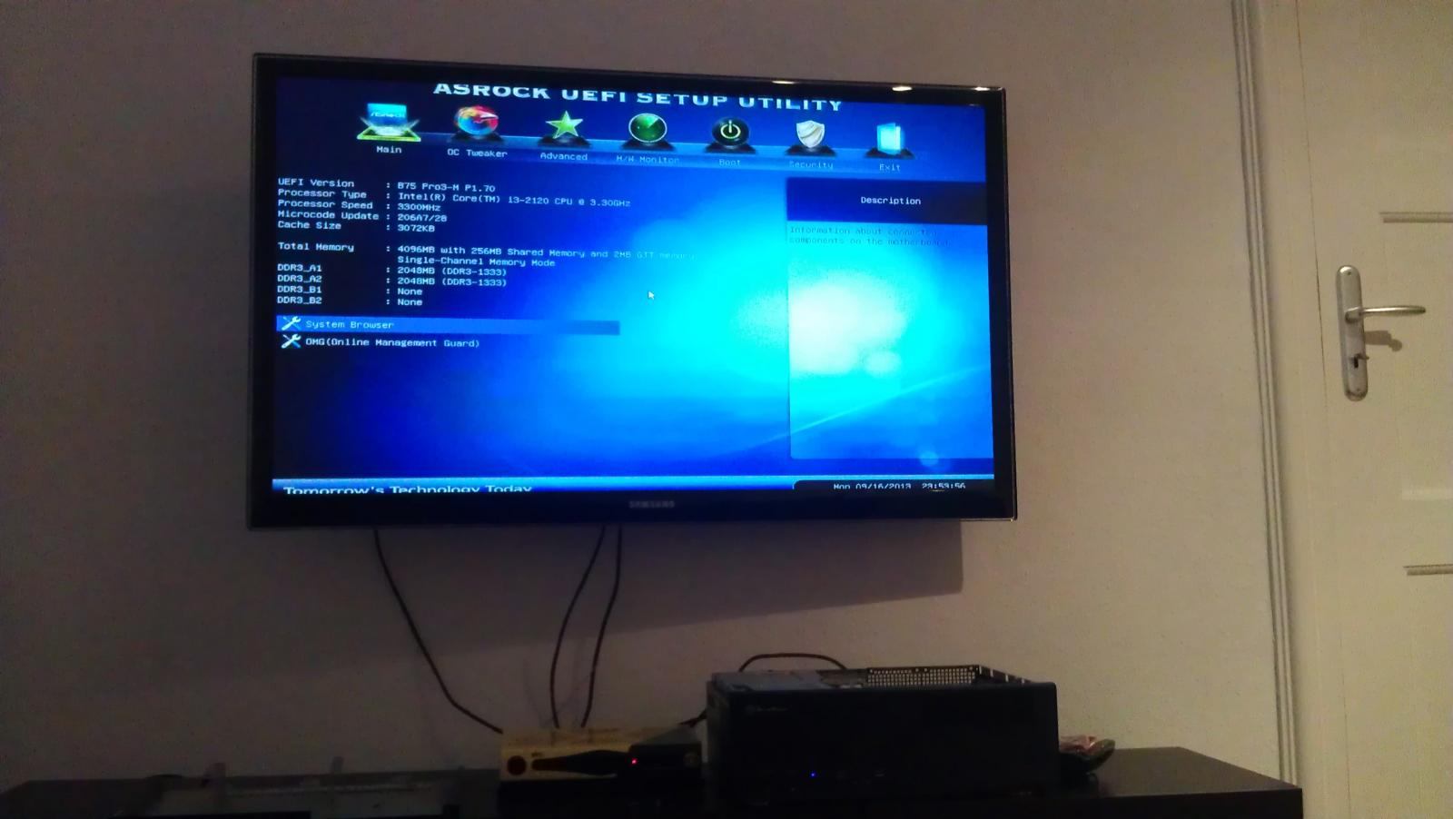

EDIT: CMOS Reset gemacht und Board springt an :) Mal schauen, ob noch alles funktioniert, wenn ich die gesamte HW verbaut habe..
Nur noch aufäumen und Windoof drauf :banana:
Das Mainboard Tester Set ist ne toller Sache. Hab bisher immer mit dem Schraubenzieher die beiden Pins von Power bzw Reset switch einfach kurz verbunden.
Ja sieht nur komisch aus das der RAM im Single-Channel läuft :shot:
waren die falschen bänke :fresse2:
jetzt stecken sie in a1 und b1 -> ram läuft im dual-channel
Ok Have Fun :d
