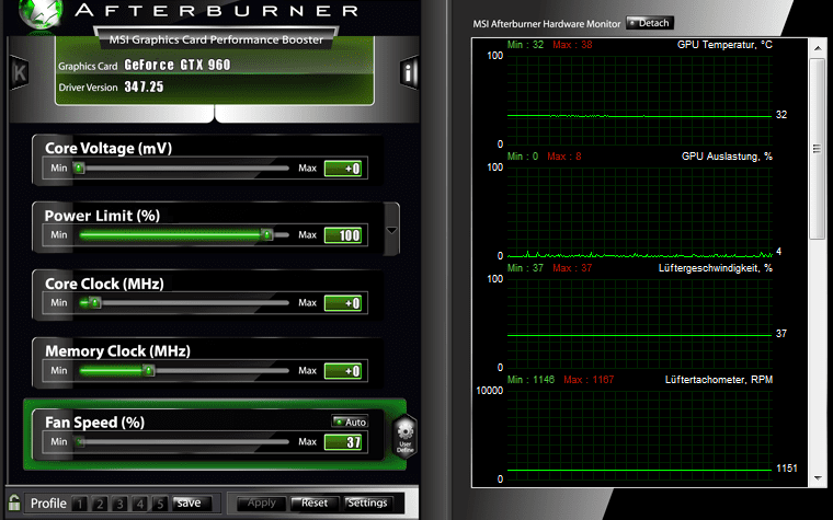

Sobald ich einen Nvidia-Treiber installiere, wird der Zero-Fan-Modus ausgehebelt und die Grafikkarte dreht mit mind. 37% (1150 RPM).
Custom-Lüfterkurve ist zwar konfiguriert, jedoch nutzt dies nichts.

Wahrscheinlich taktet die Grafikkarte durch die mehreren Monitore nicht in den 2D-Modus runter, was für mehr Hitze sorgt. Habe ich bei mir auch. Hast du mal die Temps mit z.B. MSI Afterburner angeguckt?
Habe mal einen Monitor abgestöpselt... keine Besserung.
Grafikkarte dümpelt bei 35°C beim Browsen (oben is nen Arschbrenner Screenshot).

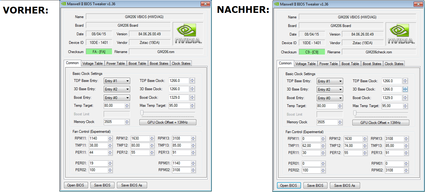

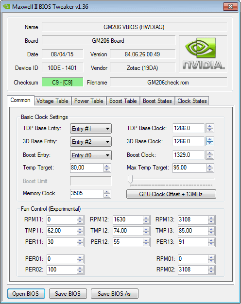

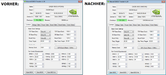

Habe das BIOS editiert und habe nun auch den ZFM aktiv:
Geholfen hat mir dieses Video: https://www.youtube.com/watch?v=DFx4vuRT9Hg
Mit folgenden Tools:
Wie immer solltet ihr gewarnt sein, denn...
USE ALL SOFTWARE AT YOUR OWN RISK!
Quelle: [Official] NVFlash with certificate checks bypassed for GTX 950/960/970/980/980Ti/Titan X
