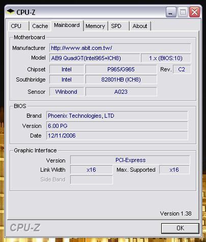

pcie ist nicht auf 16-fach? das war bei mir der fehler

edit: kannst du mit cpu-z z.b. auslesen

So CPU zeigt folgendes an
stimmt doch alles oder net ?

also am pcie liegts bei dir also ned... mhm..
