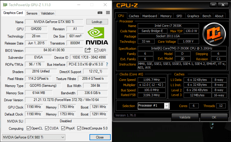

Moin,
GPU Z zeigt mir an, dass ich nur PCI-E 2.0@16x verwende. Das Board sollte laut Hersteller jedoch 3.0 können: GIGABYTE - Mainboard - Socket 2011 - GA-X79-UD3 (rev. 1.0)
"2 x PCI Express x16 slots, running at x16 (PCIEX16_1, PCIEX16_2)

Bin fündig geworden.
3930K Rev C2 kann PCIe 3.0
Man muss den Rotz erst manuell per registry "freischalten".. jetzt gehts auch und steht im gpuz als 3.0 @ 16x ..

Nur weil dir PCIe 3.0 angezeigt wird, heißt das nicht das die CPU auch damit läuft.
Die Datasheets zeigen nichts an von wegen PCIe 3.0 bei Sandy.
Erst Ivy bringt PCIe 3.0 mit.
Jain. Die Datasheets zeigen nichts an, richtig. Jedoch inoffiziell kann Sandy-E eben doch PCIe 3.0, auch wenns nicht da steht.
"The PCI Express controller in Sandy Bridge-E has one more distinguishing feature: it supports 8 gigatransfers per second rate, i.e. meets the PCI Express 3.0 specification requirements. However the current Intel processors haven’t been certified yet that is why in most cases PCI Express 3.0 compatibility is not officially stated."
Core i7-3960X Extreme Edition and Core i7-3930K processors for LGA 2011 Platform. Page 4 - X-bit labs
Du wirst aber keinen spürbaren Unterschied fest stellen bei PCIe 3.0 gegenüber 2.0 .
