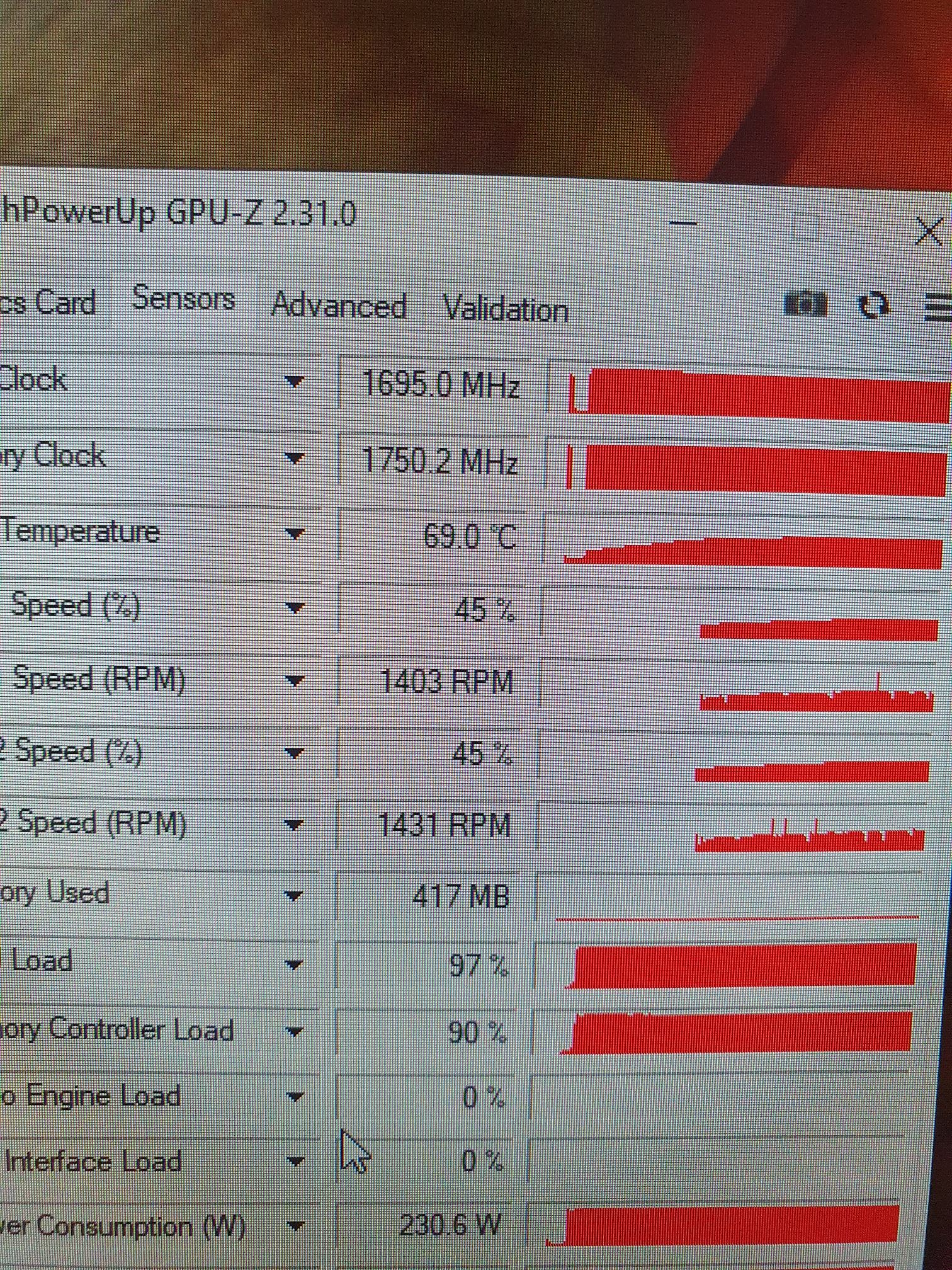

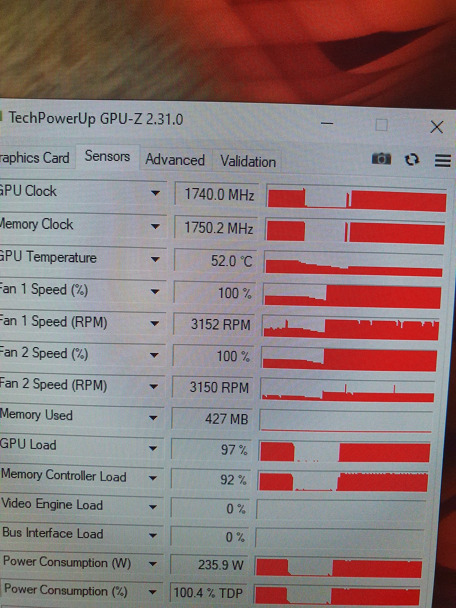

Habe mal einen Clip aufgenommen, meine Lüfter auf 100% eingestellt, dazu GPU-Z und Furmark gestartet.
In GPU-Z sieht man, obwohl bei der Anzeige nur 2 Lüfterumdrehungen gemessen werden, wie diese schwanken, erst abfallen und dann sogar auf 6000u/min gehen...

Habe noch einmal 2 Bilder angehangen, einmal mit lüfter auf autosteuerung und einmal auf 100% gesetzt und man sieht auf der Aufzeichung schön die Ausreißer der Drehzahl nach unten sowie oben!
