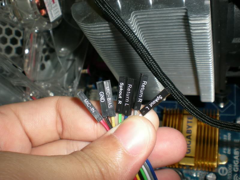

Moin Leute,
Ich weiß nicht auf welchen Pin ich welchen Stecker setzen soll.
Mein Thermaltake Gehäuse bietet mir einen Kabelsalat von sieben Einzelkabel an, ähnlich wie auf dem Bild zu sehen.
  • Ground
  • EAR L (Bild: Speakout L)
  • EAR R (Bild: Speakout R)
  • Return L
  • Return R
  • Mic VCC (Bild: MIC BIAS)
  • Mic-In
Mein Gigabyte Mainboard Manual gibt folgende PIN Bezeichnungen wieder:

Ich habe schon versucht:
MIC In auf 1 und 3
Ground auf 2 und 2
MIC VCC auf 1 und 3
EAR L auf X und 9 (X = Nicht angeschlossen)
EAR R auf X und 5
RETURN L auf 9 und X
RETURN R auf 5 und X
Dann den PC Hochgefahren und Realtek geöffnet, MIC und Kopfhörer angeschlossen... NIX, die Felder Rechts, unter Frontseite, bleiben ausgegraut
Kann mir jemand kurz erklären wo ich welches Kabel anschließen muss, damit es klappt.

Keine Ahnung, ob dir dieses Bild hilft, aber so sieht die Belegung bei mir bei HD Audio aus:
An dem "No Pin" kann man sich orientieren, denn dort fehlt der Pin.
Aber irgendwie passt die Beschriftung nicht zu deinen Kabeln. :(
Mainboard?
Beim GA-EP45-UD3P:
Der Fronttafel-Audiosockel unterstützt in der Standardeinstellung die HD-Audiofunktion.
Unterstützt Ihr Gehäuse ein AC’97-Fronttafel-Audiomodul, dann beziehen Sie sich bitte auf
die Anweisungen zum Aktivieren der AC’97-Funktion über die Audiosoftware in Kapitel 5
“Konfigurieren einer 2/4/5.1/7.1-Kanal-Audioanlage”.
C. Activating an AC'97 Front Panel Audio Module
If your chassis provides an AC'97 front panel audio mod-
ule, to activate the AC'97 functionality, click the tool icon
on the Speaker Configuration tab. On the Connector
Settings dialog box, select the Disable front panel jack
detection check box. Click OK to complete.
Click Device advanced settings on the top right corner
on the Speaker Configuration tab to open the Device
advanced settings dialog box. Select the Mute the rear
output device, when a front headphone plugged in
http://www.google.de/url?sa=t&rct=j...=6dThpn3QpHJQPYMheO-xCA&bvm=bv.62922401,d.Yms
Das muß da schon gemacht werden!
