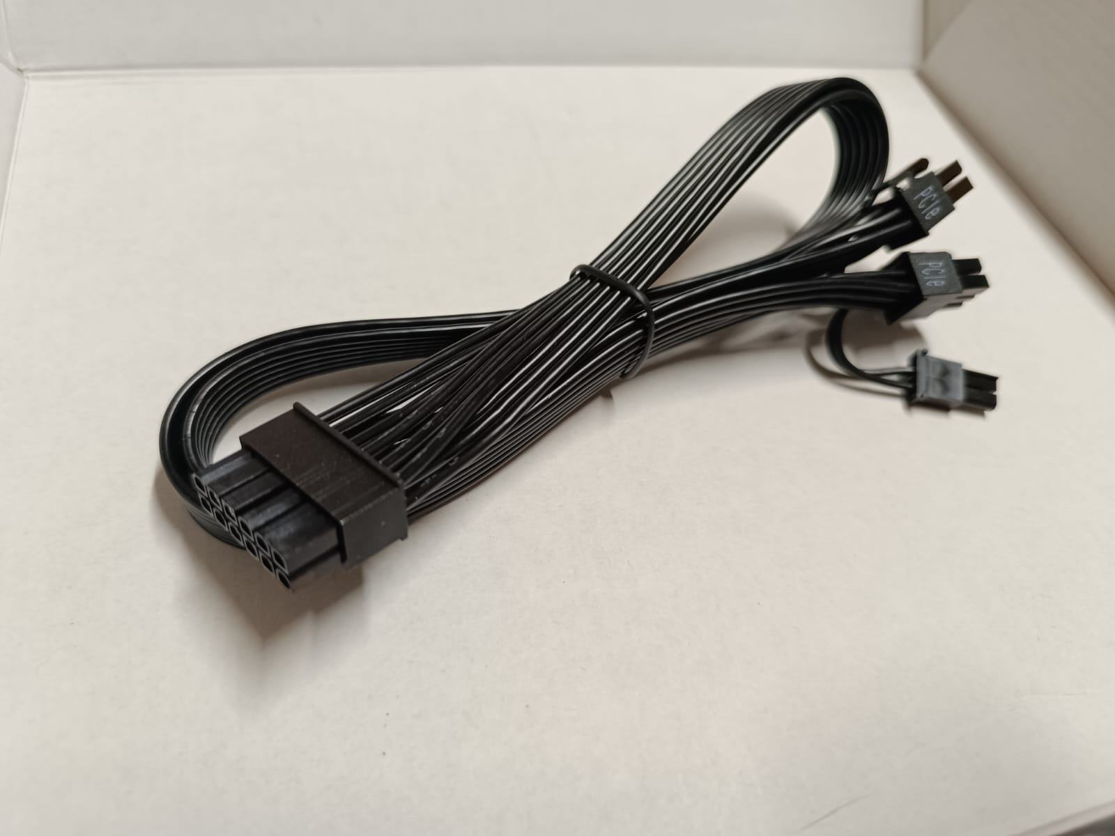

Hoi, beim 550W liegt das Kabel dabei:

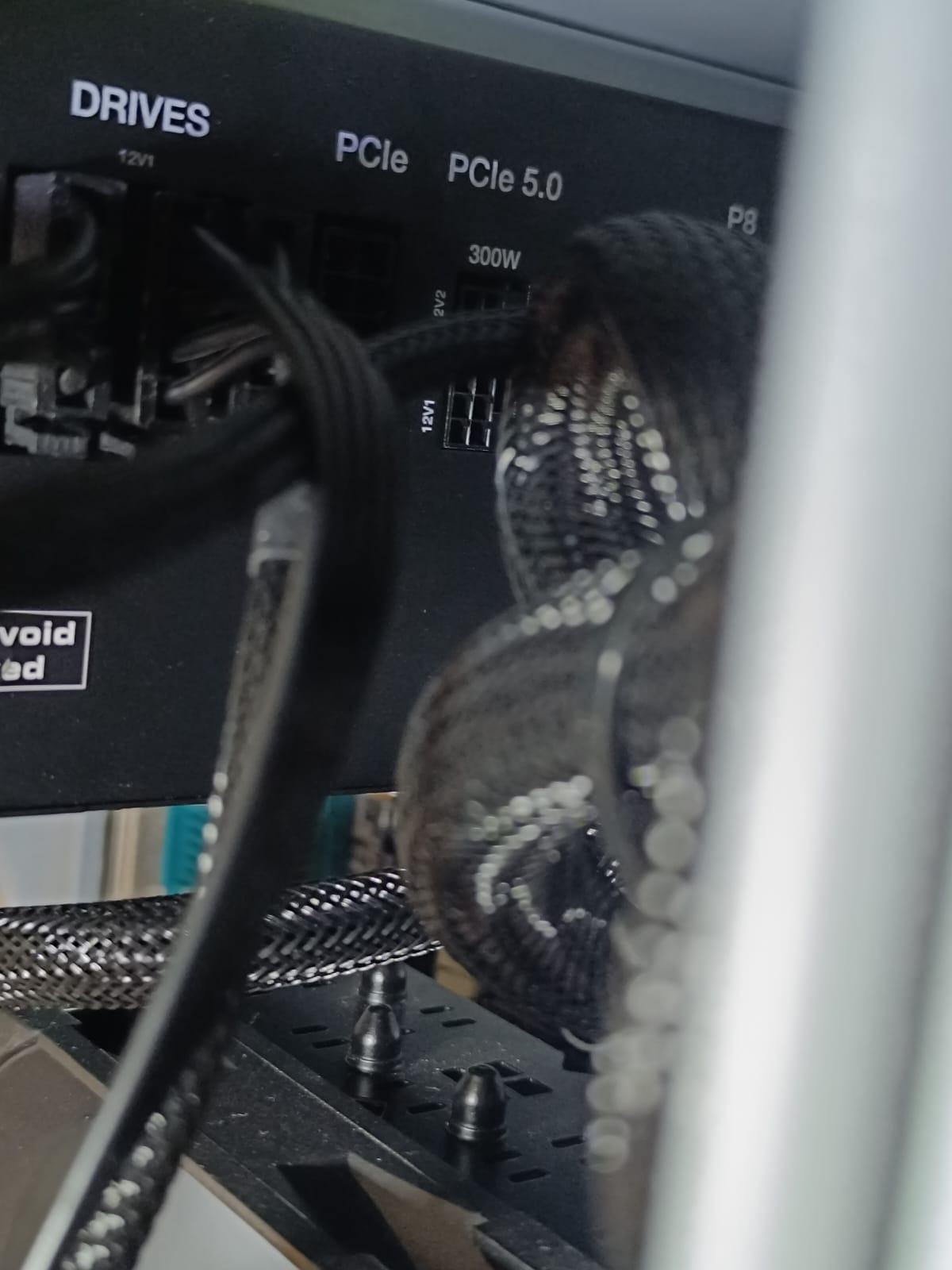

Und da wird es eingesteckt (wo PCIe ohne 5.0 steht):
