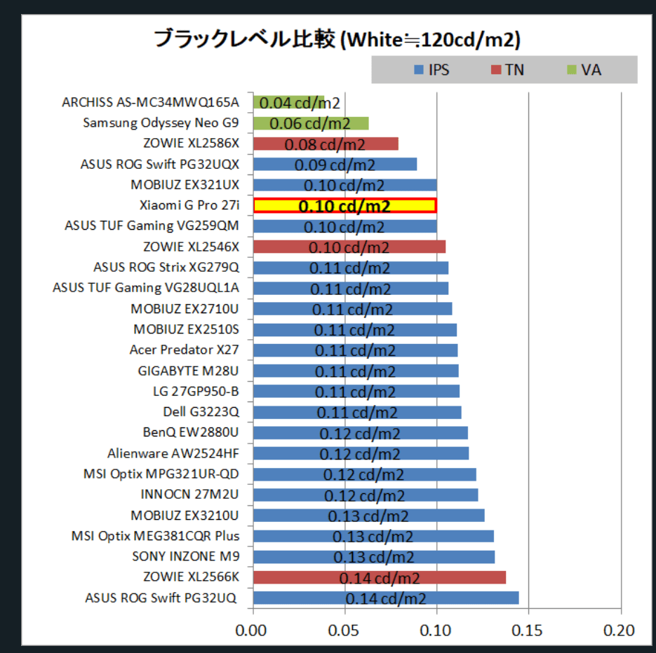

Also mir fällt es schwer bei der Webseite da nun das passende rauszusuchen aber eins von beidem dürfte es wohl sein ... aber ich sehe da nich das der Xiaomi an das OLED Schwarz rann kommt
oder gar wie du sagst deutlich dunkler sein soll .... weniger als 0 geht da halt nich und OLED is bei 0 während der Xiamo bei 0,10 is was aber für ein LCD ein guter Wert is
aber VA is mit 0,03 halt nochmal besser

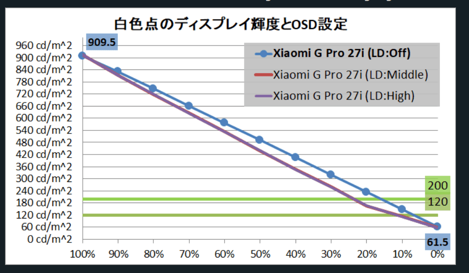

Ich meine das hier beschriebene:
Aus dem Diagramm des Absolutwerts und der Log-Skala der PQ-Kurve gegenüber dem RGB-Pegel ist es schwer zu verstehen, aber „Xiaomi G Pro 27i“ hat einen Helligkeitsbereich von 0 bis 400 cd/m^2, was der Basishelligkeit entspricht Der tatsächliche Helligkeitsbereich ist für HDR-Bilder deutlich geringer.
Ich denke, es wird einfacher zu verstehen sein, wenn man die Referenzhelligkeit von 0 bis 400 cd/m^2 und die tatsächliche Helligkeit in einem Diagramm mit der Referenzhelligkeit darstellt, die durch die HDR-Gammakurve (SMPTE ST 2084), auch PQ EOTF genannt, angegeben wird , als horizontale Achse.
Normalerweise sollte die Helligkeit bei etwa 120 cd/m^2 liegen, das „Xiaomi G Pro 27i“ gibt jedoch nur eine Helligkeit von etwa 70-80 cd/m^2 ab. HDR-Inhalte werden mit PQ EOTF als Helligkeitsstandard erstellt, sodass alle HDR-Inhalte auf dem „Xiaomi G Pro 27i“ dunkler erscheinen als vom Hersteller erwartet.
Selbst im nahezu schwarzen Bereich von 0 bis 10 cd/m^2 bleibt die Abstufung selbst erhalten, die tatsächliche Helligkeit ist jedoch immer noch geringer als die Originalhelligkeit. Wie Sie an den Beispielen für Fenstergröße und Hintergrundhelligkeitskombinationen von 50 %/20 % und 10 %/0 % sehen können, wirkt sich die lokale Dimm-Hintergrundbeleuchtungssteuerung auch auf dunkle Bilder wie das PS5-Systemmenü aus. Wie dunkel das HDR-Display des „Xiaomi G Pro 27i“ ist, habe ich mit einem VESA DisplayHDR 400 LCD-Monitor verglichen, der die gleiche maximale Helligkeit wie ein SDR-Monitor hat. Die Helligkeitseigenschaften beider sind laut APL wie folgt. Der verglichene VESA DisplayHDR 400-kompatible LCD-Monitor übertrifft die Referenz im SDR-Helligkeitsbereich bis 300 cd/m^2 nur geringfügig, aber wie bereits erläutert, weist das „Xiaomi G Pro 27i“ einen APL von mehr als 10 % auf ist deutlich niedriger als die HDR-Referenzhelligkeit, und aufgrund des Einflusses der FALD-Hintergrundbeleuchtungssteuerung ist die Helligkeitsreduzierung umso größer, je niedriger der APL ist. Die HDR-Anzeigeeigenschaften des „Xiaomi G Pro 27i“ zeigen sich nicht nur im PS5-Systemmenü, sondern auch in tatsächlichen Spielszenen und Szenen mit geringer Helligkeit, die viel dunkler sind, als sie sein sollten, und die Sichtbarkeit ist schlecht.

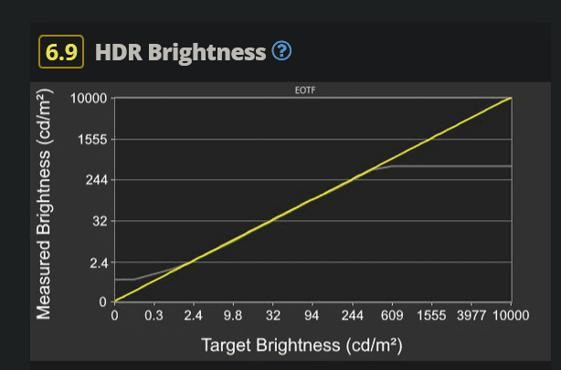

das hier :
"Inhalte auf dem „Xiaomi G Pro 27i“ dunkler erscheinen als vom Hersteller erwartet."
Heisst auf Deutsch die EOTF Kurve weisst ein Helligkeits Undershoot auf ... sprich eine Scene wird dunkler dargestellt als sie eigentlich sollte ( das meint er mit "Original Helligkeit" )
Sprich die EOTF Kurve is unakkurat .. sprich ein Firmware Fix muss her der das richtet

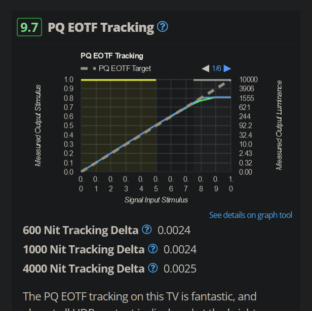

So sollte es sein :
Aber beim Xiaomi is das graue gestrichelte im unteren Bereich unter der blauen Linie statt genau drauf

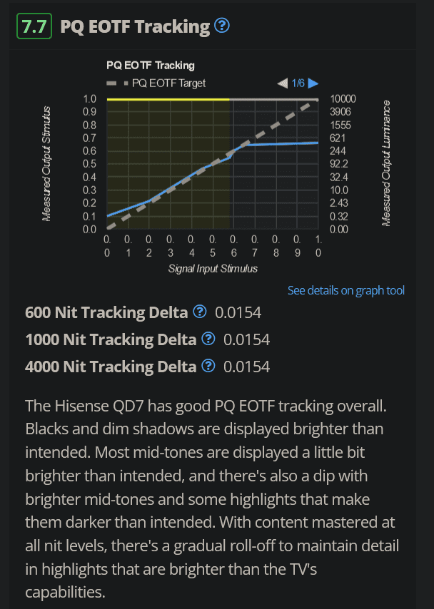

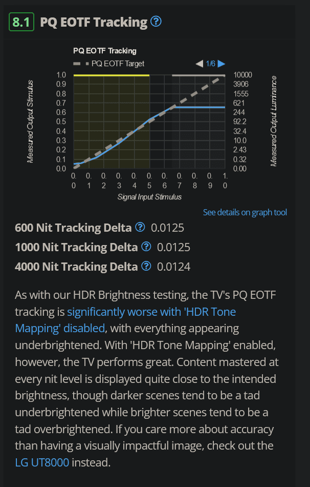

Hier sieht man zb das gegenteil : ( Helligkeits Overshoot in Dunklen Bild Bereichen also da werden dunkle Sachen zu hell dargestellt )
Bild is von dem hier :

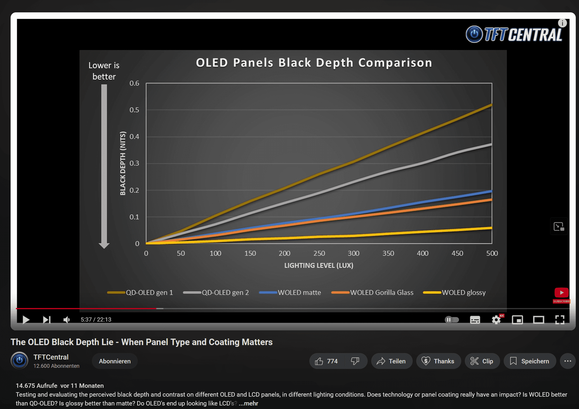

So kamms für mich aber halt rüber daher hatte ich dann die Vergleiche von TFTCentral gepostet
Nunja ... is ja nich weiter wild ... falls noch andere das so verstanden haben wie ich sehen die ja nun wie es eigentlich von dir gemeint war
EOTF mix aus Over und Undershoot ------------------------------------------------------------------------------------------------------( und beim Xiaomi is der blaue strich unten halt unter dem grau gestrichelten Strich )

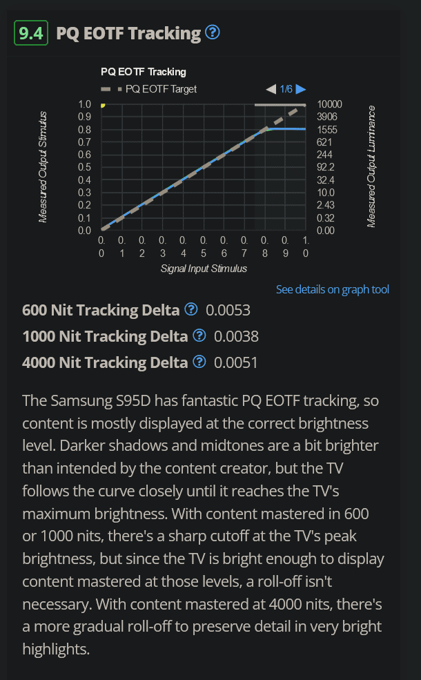

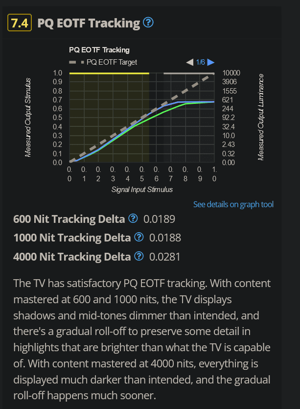

Und hier nochmal ein Gutes Beispiel :
