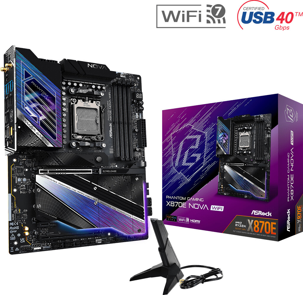

Da dürfte das Nova goldrichtig für dich sein:
Her ein schöner Test zu dem Teil:
Da er sich bisher nicht dazu geäußert hat, wissen wir das nicht und selbst wenn, dann gibt es ganz viele andere AM5 Boards die auch (wenigstens) eine PCIe 5.0 SSD unterstützen. Damit gibt es also keinen Grund hier zwei konkrete Mainboards zu empfehlen.

Also verstehst Du unter "aktuelle M2" PCIe 5.0 M.2 SSDs?! Dann kannst Du das von ssj3rd vorgeschlagene ASRock Phantom Gaming X870E NOVA WiFi vergessen, da es nur eine solche SSD anbinden kann, wenn man eine Graka verbaut hat.
