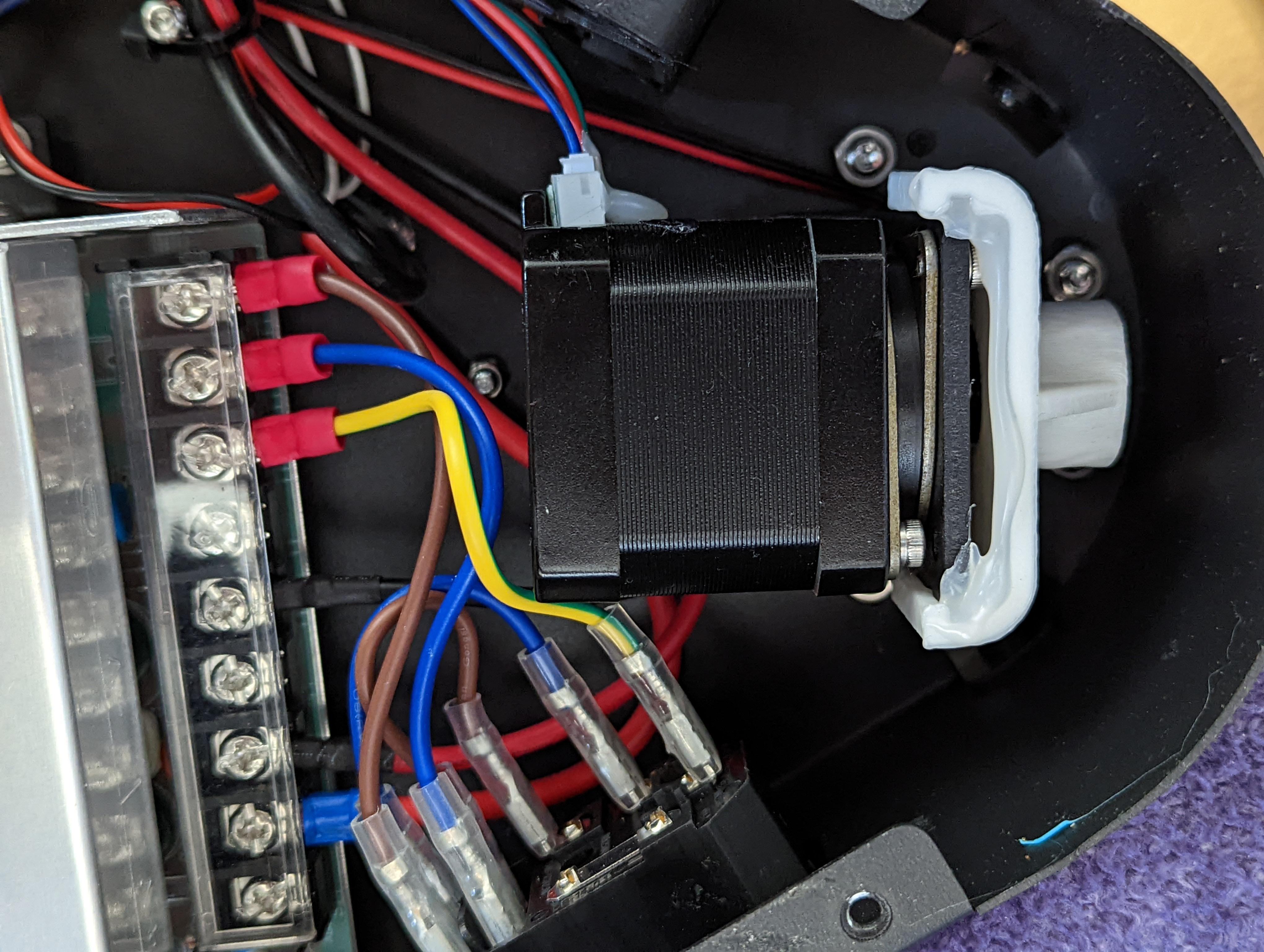

Das sind die originalen Transportsicherungen auf den Motoren angebracht sind.
Diese sollen verhindern, das der Riemen beim Transport runterrutscht, haben sonst keine Funktion:

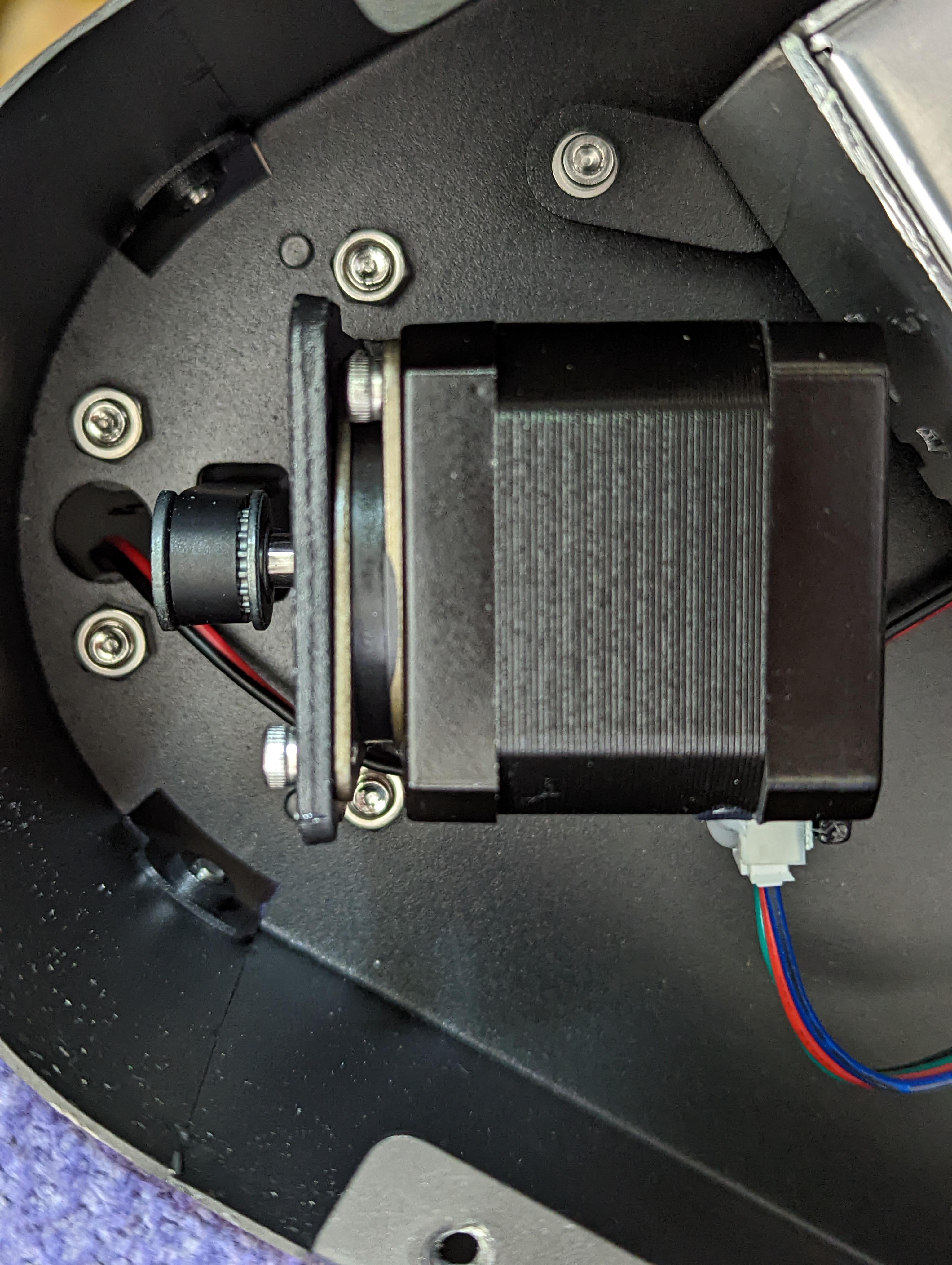

Die Motoren selbst sind nur mit einem L-Winkel und 2 Schrauben (von oben) mit dem dünnen Bodenblech verschraubt:

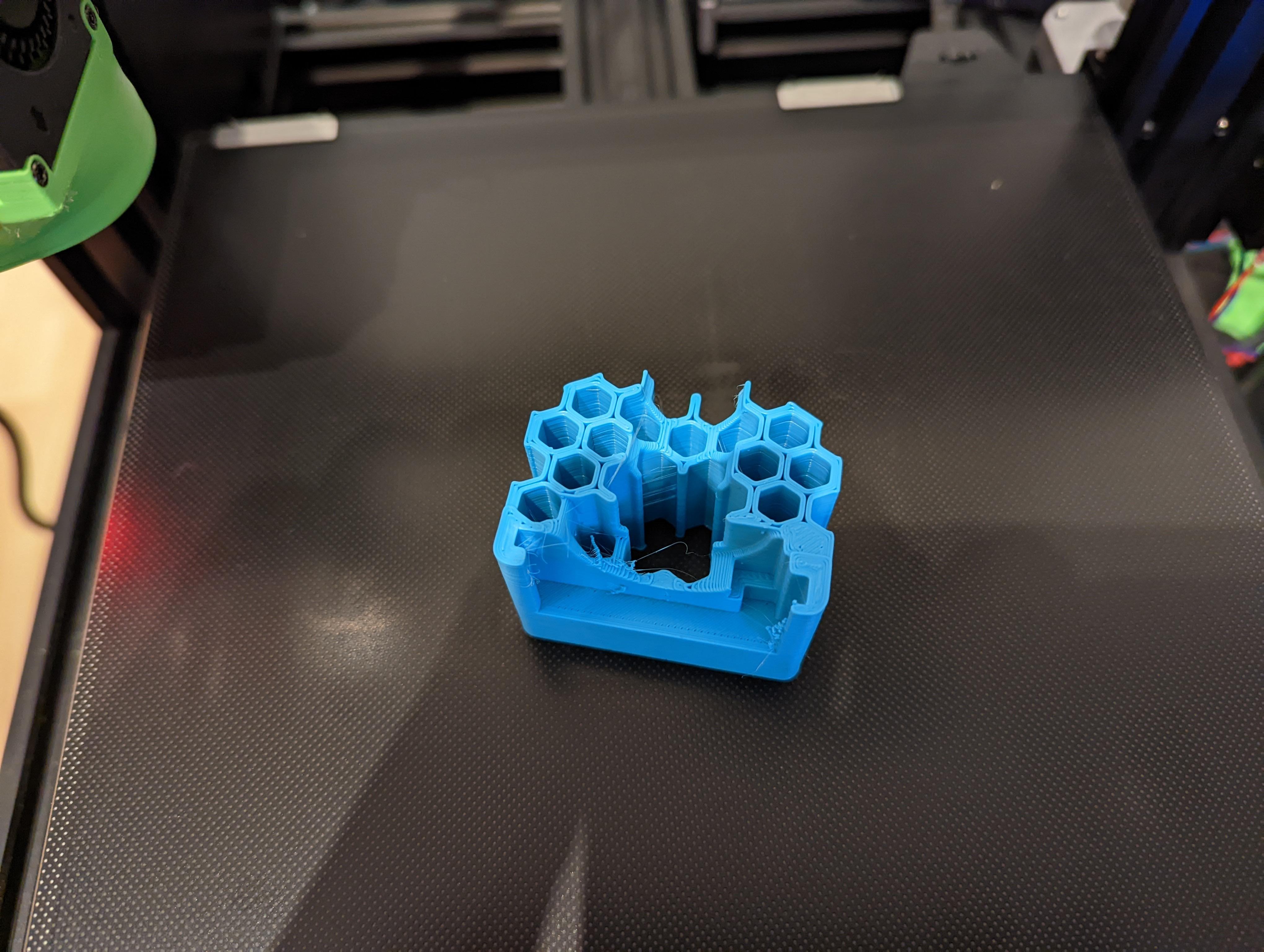

Das sind die Verstärkungen, welche ich gerade drucke:
Diese Stützen den L-Winkel gegen das Gehäuse ab:
Link zum Teil:

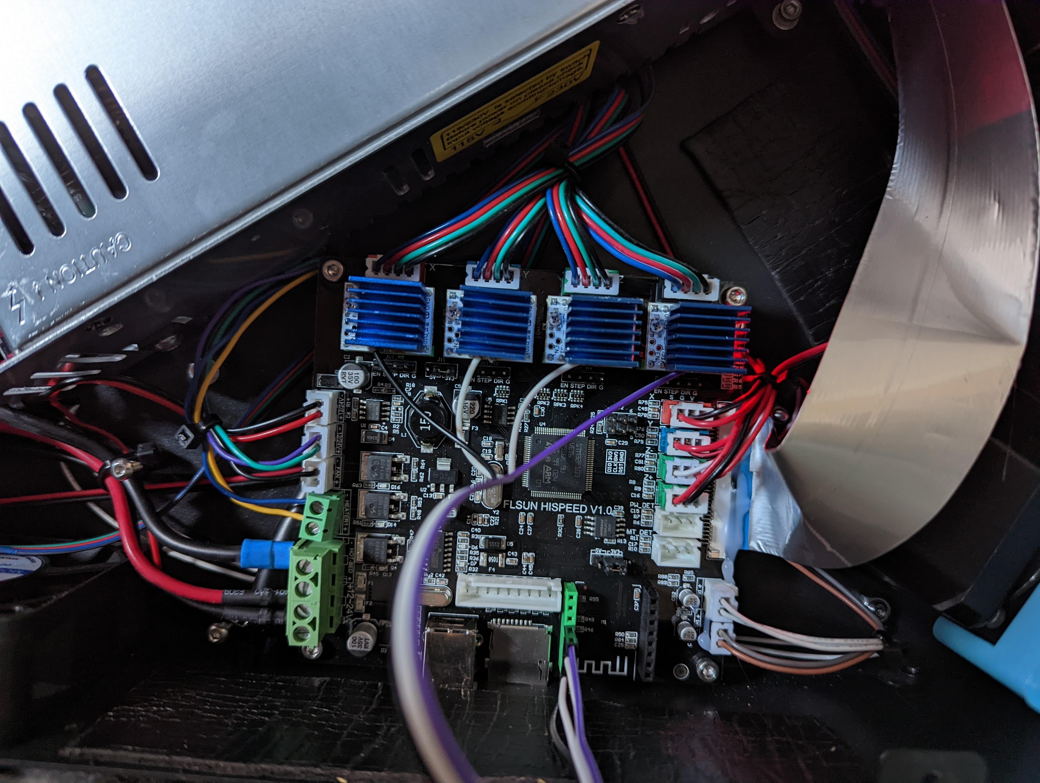

Heute habe ich den Drucker auf Klipper geflasht und die TMC2208 Treiber für den UART Betrieb verkabelt.
  1. Firmware: https://github.com/CobraPi/Klipper-Firmware-FLSUN-QQ-S-Pro-Delta-Printer
  2. Auf dem Board müssen unter den Treibern alle Jumper gezogen werden!
  3. Der Jumper bei den Treibern muss auf 3,3V umgejumpert werden, sonst killt man die UART Schnittstelle!
  4. Das WIFI Modul muss entfernt werden, da es die UART Schnittstelle blockiert.
  5. Die Pins R8-UART (der TMC2208 Driver) müssen mit einander verbunden werden und eine Leitung muss daran gelötet werden.
Anbei ein Foto des ganzen:
Die von verwendeten Treiber, die Out of the Box mit und ohne UART funktionieren:
Update:
Der Drucker läuft im ersten Moment in die falsche Richtung!
Der Direktion Pin ist in der Firmware falsch konfiguriert, er muss wie immer negiert werden.
Die Treiber laufen mit dieser Firmware im Spreadcyle Modus und nicht im Stealthchop, erster Eindruck beim Homen des Druckers begeistert.
Keine Resonanzen mehr! Nur ein leises Rauschen beim Verfahren! 💪

Wie auf dem Bild zu sehen ist, habe ich in das Gehäuseunterteil noch Reste von Bitumenmatten geklebt.
Das dämpft noch mal zusätzlich Resonanzen.
