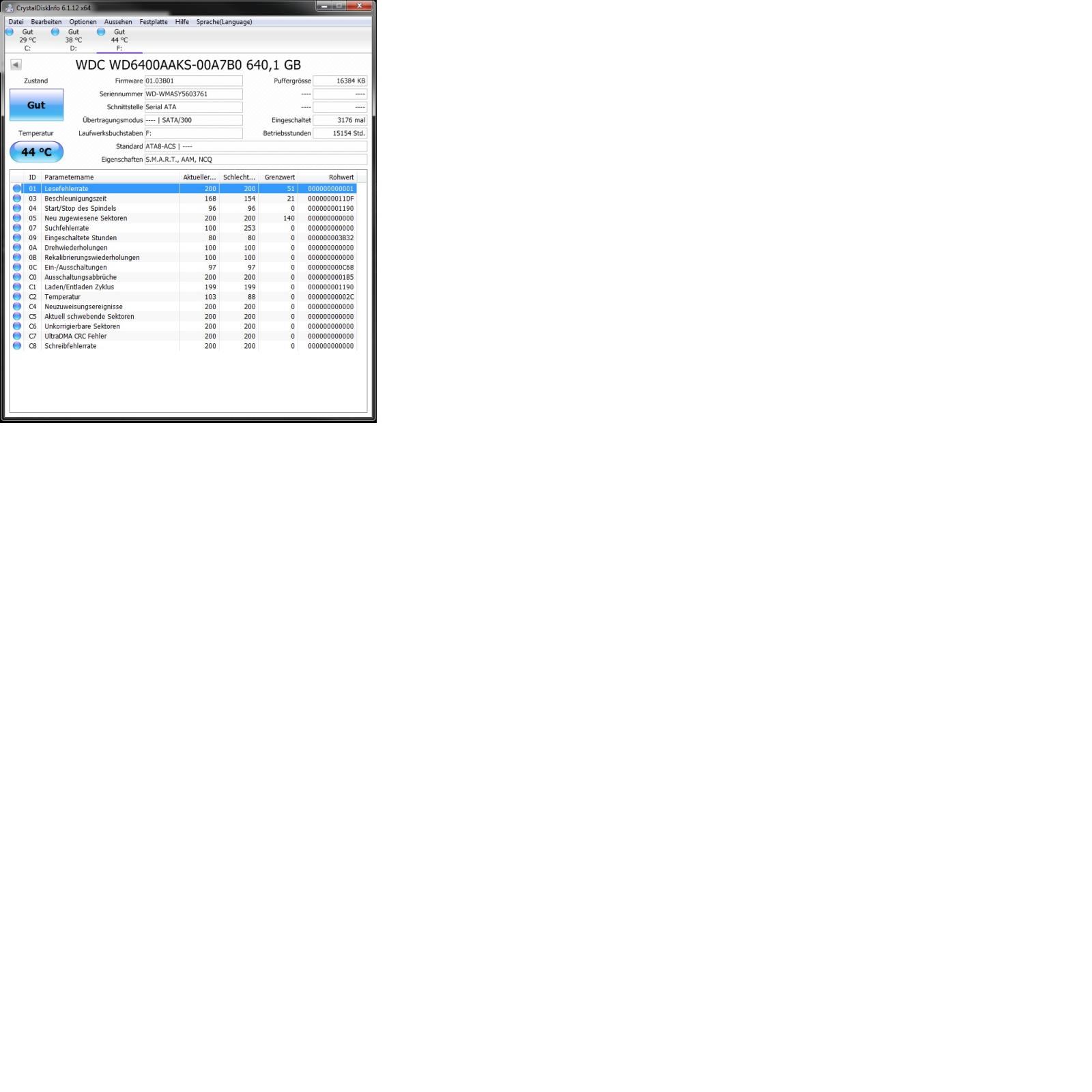

Poste mal einen Screenshot der Smartwerte des kompletten fensters. Am besten mit dem Programm CrystalDiskInfo
hier der screen

Außer einem Lesefehler sehe ich nichts und ob das für einen Garantieumtausch reicht? Was gibt das WDTool denn aus? Kommt da ein Fehlercode, den Du ggf. bei der Reklamation anführen könntest? Obwohl ich bei 3174 Einschaltungen und über 15.000 Betriebsstunden mal stark davon ausgehen würde, dass die Garantie abgelaufen ist.
Deshalb würde ich mal alle Daten sichern, was man sowieso regelmäßig machen sollte wenn man sie nicht verlieren will und dann die Platte mal komplett mit h2testw prüfen.

Oder bist Du nur in der Annahme, weil oben in den Smart Werten "88" als schlechtester Temperaturwert angegeben ist? Dort steht aktueller Wert "103" und schlechtester Wert "88". Das ist aber keine °C Angabe.
aktuell hat sie 38° und fühlt sich auch kalt an. gestern konnte man ja spiegelei drauf machen :O
