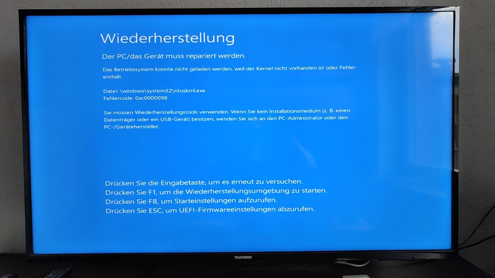

Moin zusammen,
ich habe den Rechner von einem Kumpel hier, der ein merkwürdiges Start-Verhalten zeigt.
Ich dachte erst es läge an der China-SSD, da die an meinem PC ebenfalls mucken machte.
Also ne neue gekauft und angeschlossen, Windows10 installiert, und dann passiert unregelmäßig das da:
Manchmal hilft Neustart, manchmal erst der 5.
Beim ersten Mal hab ich noch an ein fehlgeschlagenes Windows-Update geglaubt.
- Sata Kabel hab ich getauscht
- Bios ist neueste Version
- Bios mit Defaults gestartet
...Same
Hilfe...,bitte? :)

Da das System die Ntoskrnl nicht findet, scheint die Übergabe vom uefi bootmanager an den Datenträger nicht zu klappen - warum auch immer

Deine SSD Theorie habe ich erstmal nicht verfolgt, da die (Sandisk SSD Plus) grad neu war und das Problem vorher schon bestanden hatte, aber dein Memtest Tipp war im Grunde Gold wert.
So kam recht simpel heraus, dass (ich schrieb es ja im Eingangspost was ich "nur" gemacht habe) bei Vollbestückung der DIMM Slots scheinbar das XMP nicht mehr stressfrei bei 3200Mhz läuft.
Auf "Stock" 2133Mhz bootet die Kiste nun schon fröhlich den ganzen Nachmittag.
Denke ich werde den PC bei 2933 einpegeln müssen - aber das sehen wir dann.
