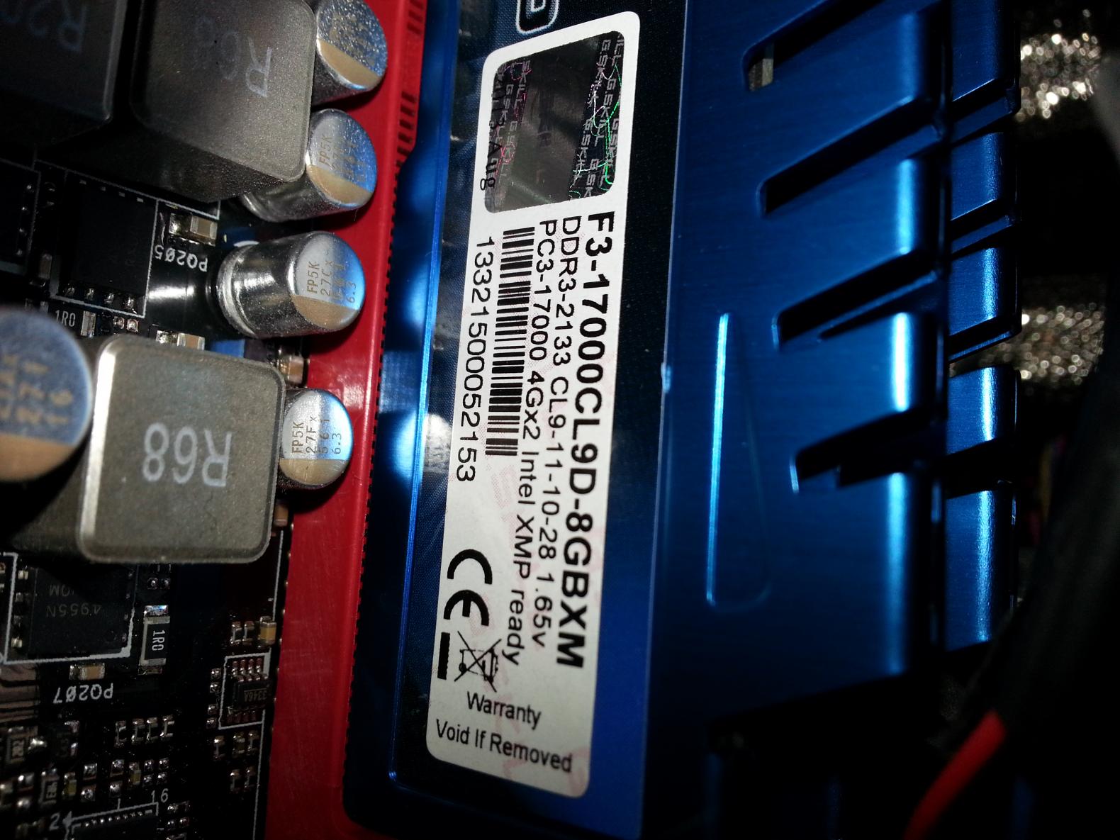

Gruss
Also Samsung, dann fang' gleich bei 10-11-11-21 an^^
