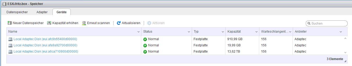

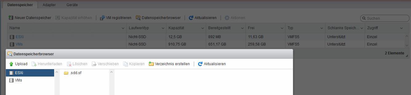

Moin,
ich habe einen ESXi 6.5.0 Update 1 installiert und würde gerne einen vorhandenen Datenspeicher mit VMFS5 (ESXi 6.0) mounten. Irgendwie finde ich diese Funktion nicht, aber das muss doch gehen, oder?
Unter Geräte sehe ich das RAID5 Volume, aber ich finde nirgends den Punkt zum mounten.
Viele Grüße

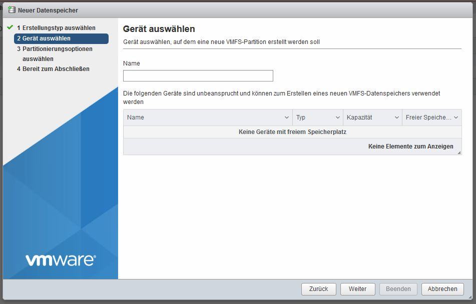

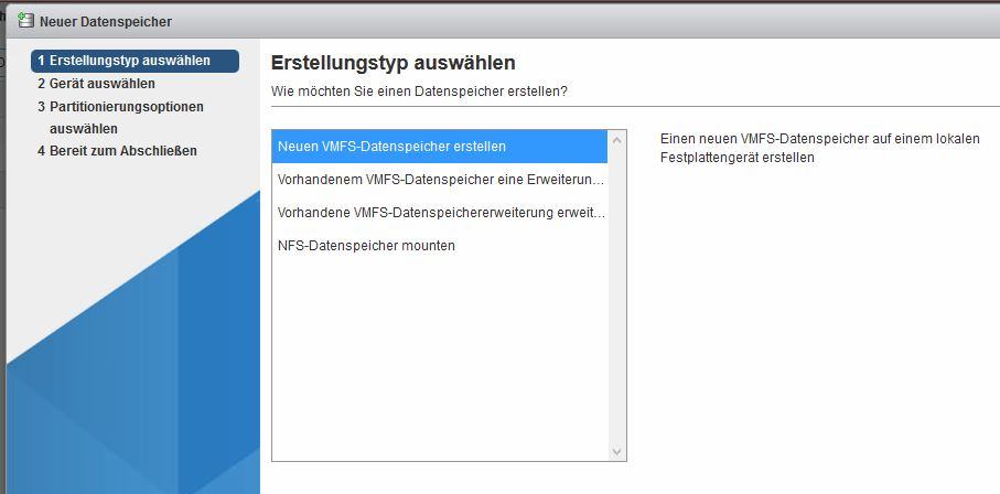

ich kann mir echt nicht vorstellen, dass man kein vorhandenes VMFS Volume einbinden kann :-/.Hier ist noch der Pfad von der zweiten Festplatte von meinem Fileserver: /vmfs/volumes/54b3956e-d457c336-67af-0025907d106e/DATA/DATA.vmdk
Hier sieht man unter Geräte das untere Datenlaufwerk:
Und hier würde ich gerne das Volume wieder einhängen:
Geht ads evtl. über die Konsole oder bin ich einfach zu blind?
Viele Grüße

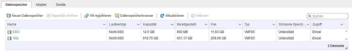

Öh, der Datenspeicherbrowser zeigt dir das nicht an?

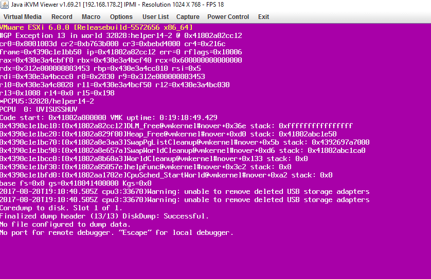

Hallo Leute,
mir ist bereits zum zweiten Mal, innerhalb einer Woche, mein Server mit diesem pinken Screen abgestürzt. Ich komme nicht dahinter woran es liegt. Hat jemand eine Idee woran es liegen könnte, was die Fehlermeldung aussagt?
Danke
Aktualliere doch erst einmal den Hobel. Evtl. hast du dann schon die Probleme behoben.
