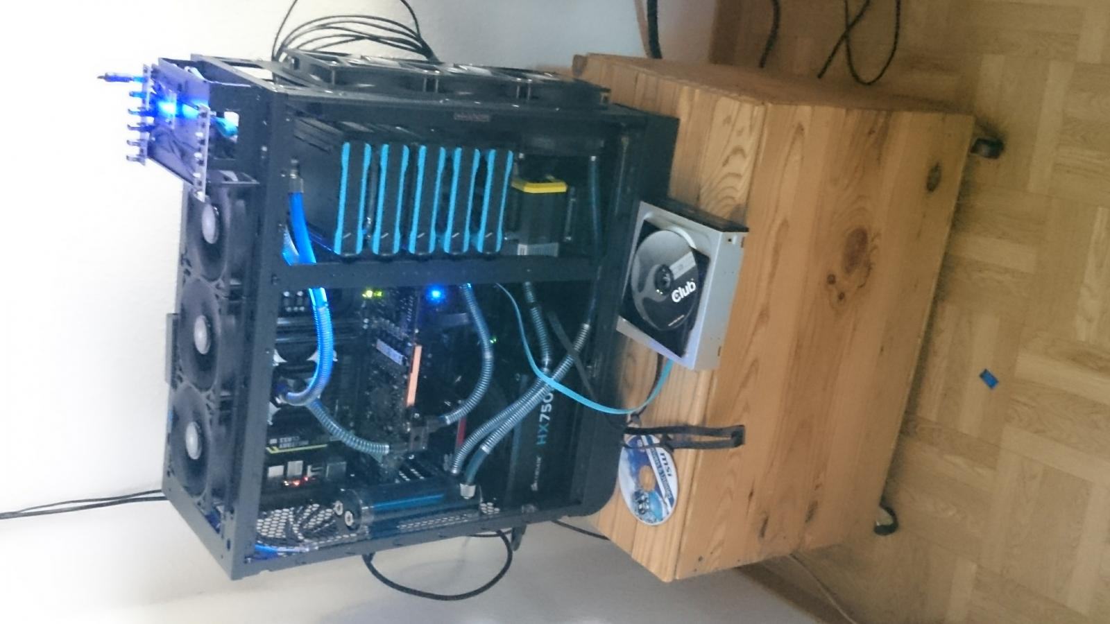

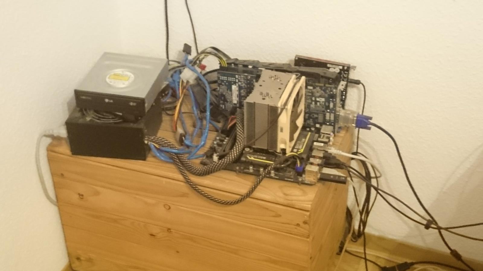

Danke schon mal für die Hilfe die ein oder anderen Teile habe ich schon mal bestellt und sind auch schon angekommen mal schauen. Tauchen sicherlich Fragen dazu auf wenn ich Zeit habe mich mit dem Rechner zubeschäftigen.
So es ist fast geschafft für den Anfang :)
Hier mal ein Vorher -> Nachher Vergleich^^
