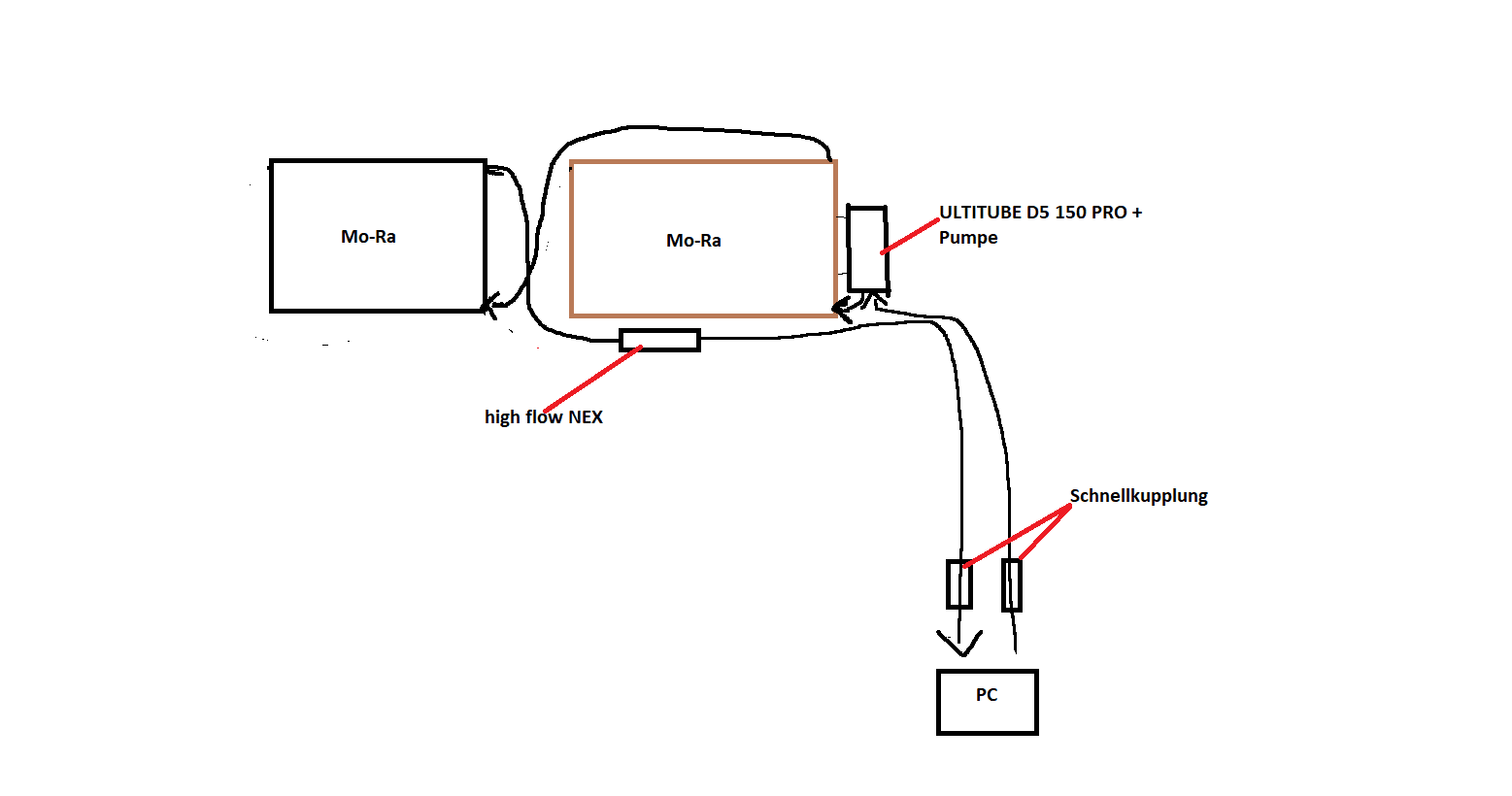

Hey ich baue meine Erste Wasserkühlung und wollte nachfragen ob für meinen Loop eine D5 pumpe ausreicht,
2x Mo-Ra 420 LT ca 1,5 Meter über Dem PC an Der Wand
TechN CPU Waterblock AMD AM4
Alphacool Eisblock Aurora Acetal GPX-A Radeon RX 6800/XT/6900 Reference mit Backplate
ULTITUBE D5 150 PRO Ausgleichsbehälter mit D5 NEXT Pumpe
Schlauch 16/10
2x
NS6 Schnellkupplung

Alles klar eine Frage habe ich noch an euch @Ralle86 @DerMajo wie habt Ihr Eure 2xMo-Ra Verbunden? Da ich Sie gerne in Reihe Verbinden würde.
Ganz normal mit Schlauch und zwischen den Mo-Ras und dem PC jeweils ein Set Schnellkupplungen, in meinem Fall NS6. So kann ich bei Bedarf alles einzeln entfernen.
Jap, Schnellkupplung + Schlauch. Den AGB hab ich am MoRa1 und die Pumpen im PC Gehäuse.
In den MoRa's unten rein und oben raus. Beide direkt hintereinander.
Meine Reihenfolge ist diese:
AGB - SK - HF2 - D5 - D5 - GPU - CPU - SK - MoRa2 - SK - MoRa1
SK = Schnellkupplung
Ok dann sollte es so klappen edit neues Bild
Sieht sehr gut aus. Ich würde dir vielleicht noch ein paar Schnellkupplungen zwischen den beiden Mo-Ras empfehlen. Ist beim Tausch oder ändern der Konfiguration später einfacher. Dann kannst du bei Bedarf auch alles einzeln woanders hin transportieren. Der Highflow Next macht übrigens nur Sinn, wenn du ihn schon hast oder er an der Position für dich sichtbar ist, ansonsten reicht auch der Highflow 2 oder der alte. Wie steuerst du die Pumpe und die Lüfter eigentlich? Packst du ein Aquacomputer Quadro auf einen der Mo-Ras? Temperatursensoren nicht vergessen 😉
ja der High Flow Next ist sichtbar und temperersatursensor ist im 5d next und für die lüfter hab Ich SPLITTY9 Active.
