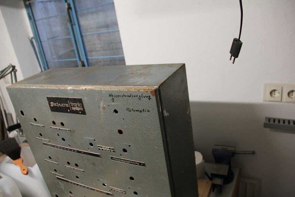

Hallo erst einmal.
Ich lese hier schon seit längerem mit und habe nun vor, auch
unter die Selbstbauer zu gehen, da ich zum einen notgedrungen die Zeit
habe (Keine Ausbildung bekommen) und es Satt habe, mir bei aktuellen
Gehäusen ständig alles mögliche an Gliedmaßen abzuklemmen, wenn man
mal was ändern möchte.
Ich leide leider an einer ähnlichen Krankheit wie Micha von den Steelbuddies.
Groß, unbrauchbar, alt und man muss Stunden reinstecken? Her damit!
Bei mir erstreckt sich das über alles, was es im E-Technischen Bereich gibt, wie
Drehschalter, riesen fette Schaufelräder, Taster und generell alles, was schon seit mindestens 20
Jahren nicht mehr aktuell ist. Zum Glück nichts, was fährt oder sonstwas tut.
So bin ich auch an einige dieser an sich fantastischen Metallschränke für
Verteilungen gekommen. Wenn was abgerissen wurde, war ich immer vorne dabei.
So habe ich auch einen, der sehr geräumig, aber flach ist. 600 x 600 x 210 mm
lassen einiges an Platz für Spielereien
Man sieht, dass da einiges zu tun ist, aber das macht ja den Reiz aus.
Die sind ja neu Sackenteuer, aber so bekommt man sie einfach hinterhergeworfen.
(Zu schade zum verkommen lassen)
Bis jetzt habe ich aus der Tür alle Sachen rausgepopelt, dann mit Hochdruck
abgedampft und mit Winkelschleifer + 2 Vliesscheiben von Farbe und Rost befreit.
Dank des Sommers gab es keine Probleme mit Feuchtigkeitsresten.
Wo ich noch am Überlegen bin, sind die Platzierung der Geräte und wie ich die
Grafikkarte stabilisiere, weil ich es so bauen möchte, dass unten alle Leitungen aus
dem Boden herauskommen.
Eine Conceptart seht so aus:
Die Platzierung war da egal, es sollte nur sofort erkennbar sein, dass es für PC bestimmt ist.
Aber es sollen sämtliche Aussparungen noch mal extra gerahmt werden und sonst auch
alles mit vielen kleinen Nieten wie bei Fliegern gemacht werden.
Nur das Plexi vorne soll geschraubt werden.
Änderungen an Form und Größe der Scheibe und Design vorbehalten.
Die Luft soll dann rechts rein und links wieder raus.
Dachte schon an 2 Stück 120er pro Seite.
Das würde auch zum Luftstrom des Boards passen.
Zum Schluss würde alles in 6031 und Teile als Akzente in 8027 gerollt.
Dann noch mit dem US Font eine Fantasieabkürzung dran.
Soweit erst mal die Planungen.
Wenn jemand Ideen zur Platzierung der Einbauten, Lüfter usw. hat, bitte her damit!

Die für Raus säßen links oben.
Aber ich muss noch überlegen, wie ich das anordne.
Die Leitungen sollen alle unten raus und aufgestellt werden will das ganze auch noch.
Mal eine Frage: mit welcher Methode bekomme ich Bohrlöcher verschlossen?
Designtechnisch blieben 2 kleine und 2 größere stehen.
So, das erste Blech wurde auch schon verarbeitet.
Unten der Brenner, oben der Kartenleser.
Da die Feile etwas zu gierig war, habe ich oben eine 2 mm zu breite Öffnung.
Aber da das eh erst mal nur zum test war, bin ich zufrieden.
