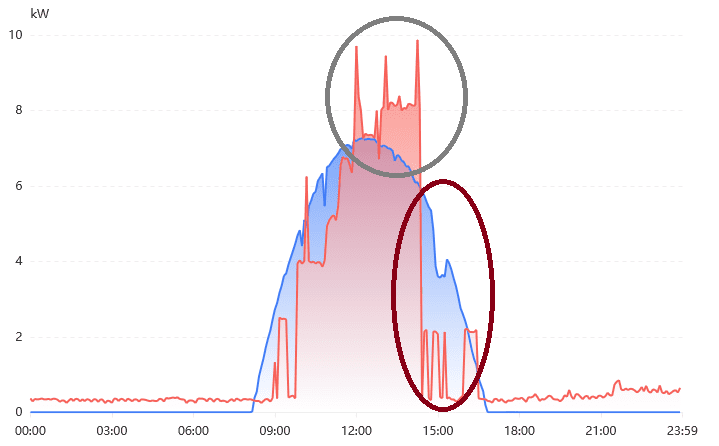

Nene, dann missverstehen wir uns da.
Alles im grauen Kreis wird vom Akku abgefangen und alles im dunkelroten geht wieder zurück in den Heimspeicher.
An dem Tag 0 Bezug und 0 Einspeisung. Akku war am Ende der Sonne bei 95%.

Wenn ich mir deine Kurve anschaue, dann verstehe ich auch deinen Standpunkt zum Thema Überschuss
Also wenn alles in deinen Heimspeicher geht hast du ja quasi keinen Überschuss.
Na klar habe ich Überschuss. Man muss es halt mit etwas "Auge" machen, dann hat man keinen Überschuss.
Überschuss ist ja weitgefasst. Ist Überschuss erst dann "Überschuss", wenn der Heimspeicher voll ist? Oder ist Überschuss bereits die Differenz aus der reinen Produktion und der Hauslast (AC-Last)?
Deshalb ja meine These, dass man, sofern man einen ausreichenden Heimspeicher hat, kein Überschussladen braucht, um einen möglichst hohen Eigenverbrauch zu haben.

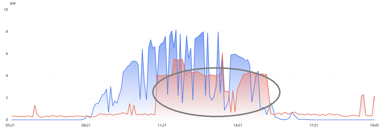

Ich mache es mal noch deutlicher anhand einer anderen Kuve. So sieht nömlich eher eine durchschnittle PV Kurve aus mit Wolken-Mix.
Alles im grauen Kreis, also wenn mal die Produktion unterhalb von meinem Verbrauch fällt, wird vom Heimspeicher abgefangen.
Bei Überschuss-Laden hätte er jedes mal den Ladevorgang unterbrochen, weil der Überschuss zu gering ist.
So habe ich einfach 5-6 Ampere 3 phasig eingestellt und konnte so 3-4 Stunden lang mit knapp 4 kW in das Auto pumpen ohne auch nur eine kWh aus dem Netz zu beziehen.
(Kurve vom 01.02.2024)
