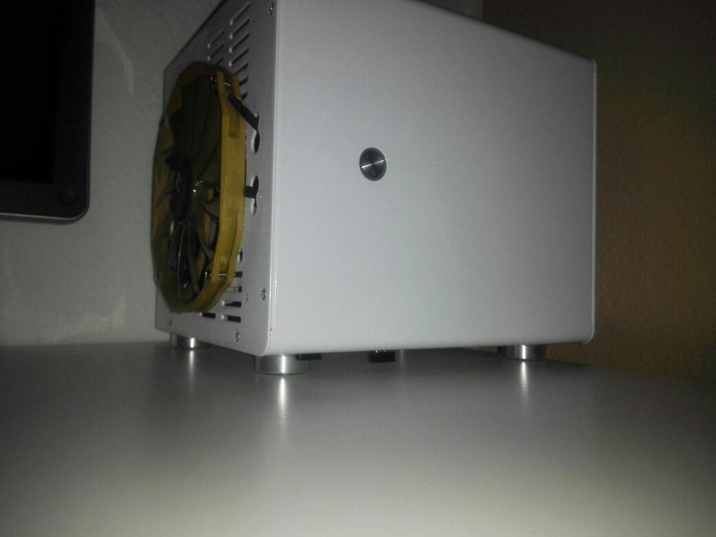

Ich habe den Cooltek Coolcube, den ich nun modifiziert habe und praktisch auf die Seite gelegt habe. Unterseite ist nun Seitenwand.
Auf dem Bild ist es gerade noch provisorisch. Anderer Lüfter ist unterwegs, der Ausschnitt wird nochmal geschliffen und lackiert.
Nun würde dort ein 140er Radi passen, durch den gewonnenen Platz des Wasserkühlers, passt dann eine kompakte Agb/Pumpen-Kombi rein.
Die CPU wird gut und sehr leise vom AXP-200 gekühlt.

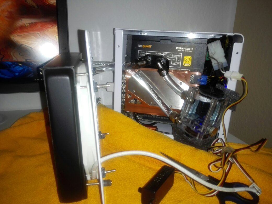

Hier kann man sich in etwa vorstellen wieviel Platz für Agb und Pumpe wären, wenn man sich nun anstelle des Originalkühlers das Fullcover denkt.

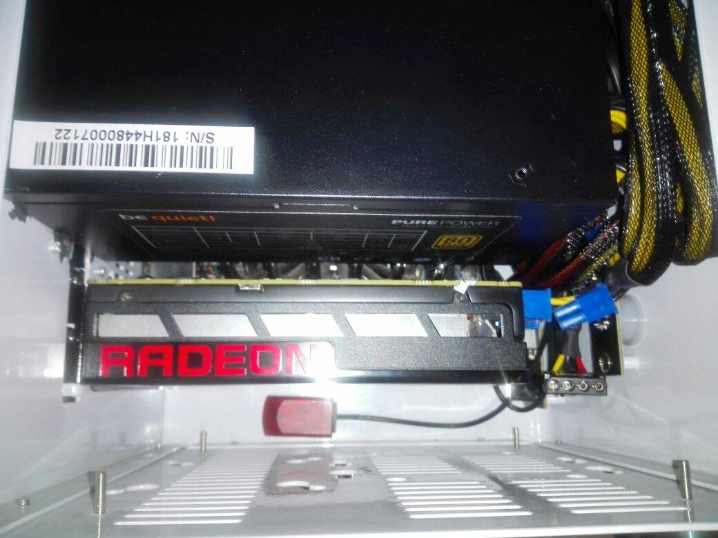

So, heute morgen provisorisch schnell den Kühler auf die Grafikkarte und die DCP-450 rangehalten, ob sie passt. Wie Neron vermutet hat ist es eng und die Pumpe ist leider genau 1 cm zu breit. Daher nun gerade die DC-LT Variante bestellt, diese hat ja 2 cm weniger in der Breite.
Stand bis jetzt. Mache nun Feierabend und morgen mit Geduld weiter.

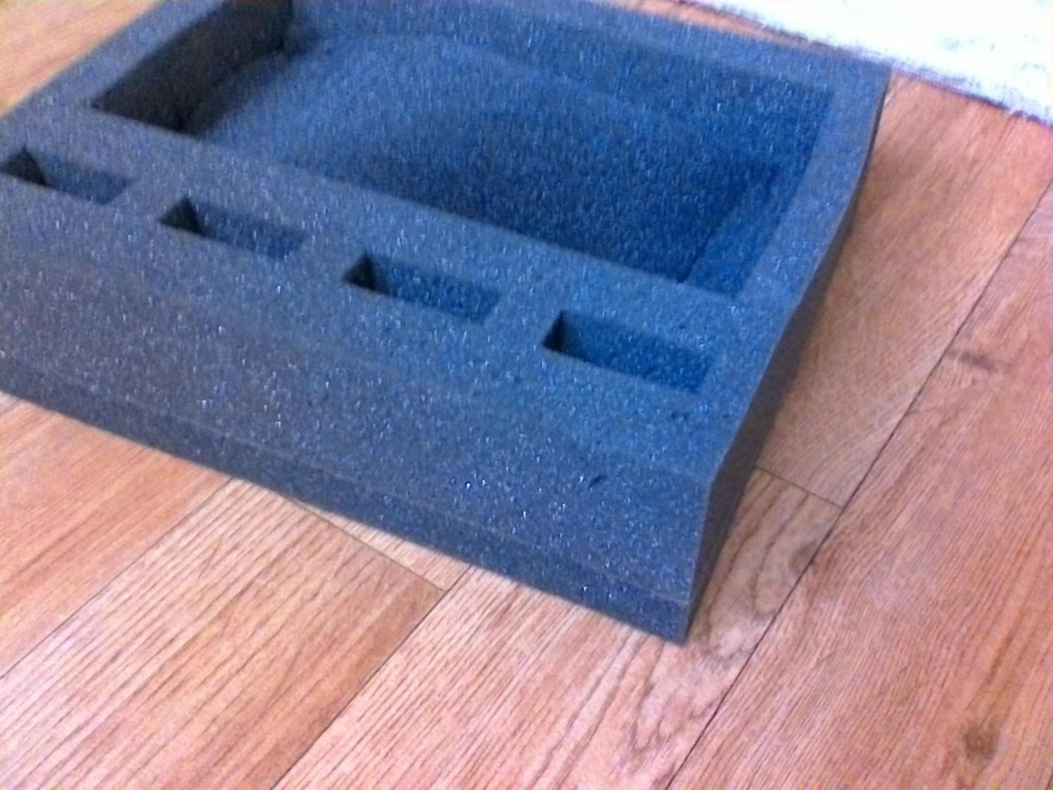

Falls du noch etwas Schaumstoff findest, würde ich das noch unter die Pumpe legen. Macht es nochmal leise, somwird es womöglich etwas rappeln.
Auf der Zielgeraden fehlen mir jetzt doch noch 2 Winkelanschlüsse für den Radiator, da sonst die Schläuche zu sehr einknicken. Leider kenne ich in Hannover keinen Laden der so etwas führt.
Für die Pumpe habe ich mir von der Arbeit Schaumstoff organisiert,welchen ich dann zuschneide.

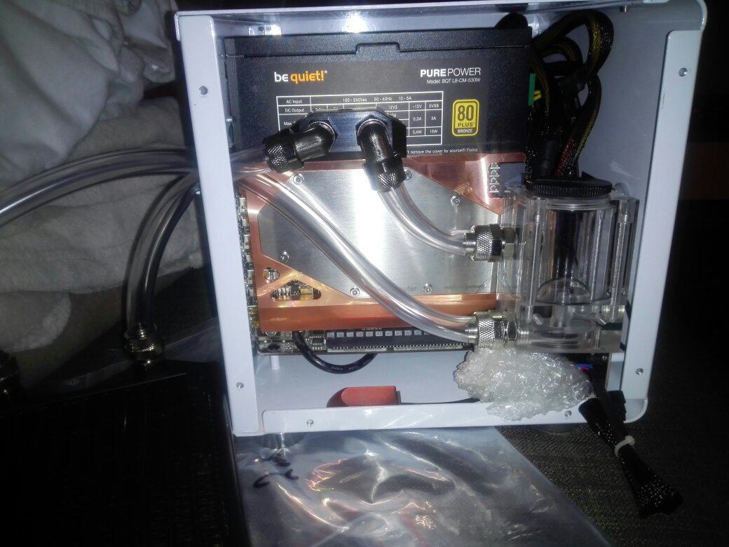

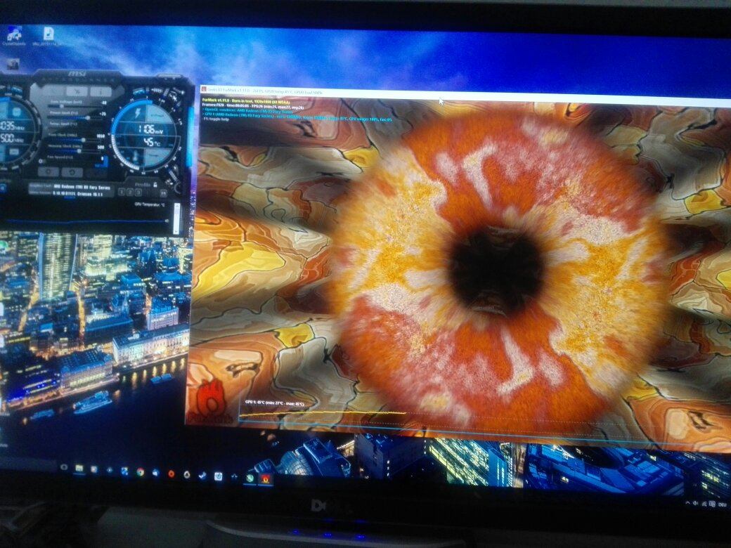

So, offener Test ist gut gelaufen. Nun Test im System. Bisher 25 Grad im Idle und max 52 Grad im Furmark ~1030 MHz. Der 140mm Prolimatech Lüfter läuft dabei auf 7V bei ca 400-500 Umdrehungen.
Die Pumpe höre ich entkoppelt überhaupt nicht, da ist das lauteste jetzt der NT Lüfter.

Sehr schön!! Sehr schöne Temperaturen! Funktioniert also einwandfrei!!! Freut mich!
Schaut gut aus ^^. Aber Furmark ist eh übertrieben für solche Tests da reicht auch Valley Bench!

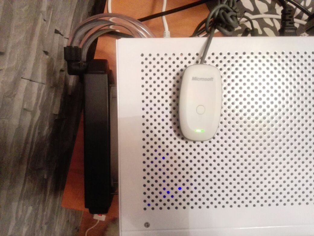

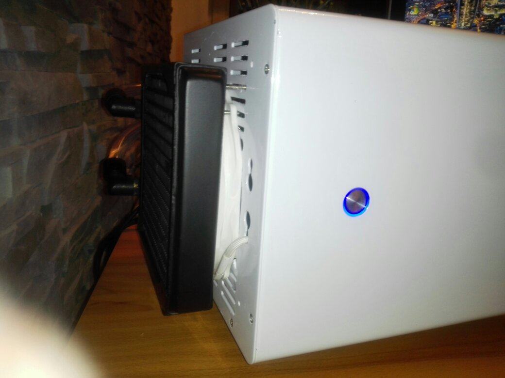

Ich nenne ihn jetzt mein "Kleiner Reaktor" 😂.
Muss nur noch ein bisschen mehr Schaumstoff an die Pumpe, da ich ein kleines Surren noch vernehme.

Danke. Deine Beratung hat mir sehr geholfen. Und mit dem Ergebnis bin ich auch sehr zufrieden. Es werden nicht nur die 1000 MHz gehalten bei unter 50 Grad, sondern sogar 1030 MHz.
