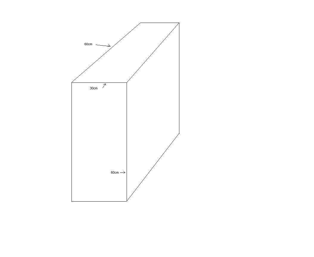

Wie ich mir das vorgestellt habe seht ihr an meinem Bild was ich noch anhängen werde
Maße 60cm lang 30cm breit und 60 cm hoch
Dann mal meine frage ist das sinnvoll das Gehäuse soll komplett zu sein kein Plexi kein nix

ähm, die zeichnung ist ein witz oder? das ist ja blos ein kasten ...
ganz zu ist absoluter murks! du kriegst den ultimativen hitzestau ... einen ausblasenden lüfter oben und unten im boden ein loch wo die luft reinkommt solltest du schon einplanen!

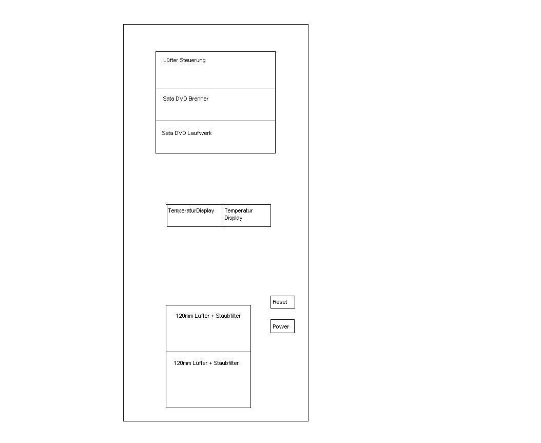

So soll die Front ca aussehen vielleicht wird da noch was dran geändert da ich mir das noch für innen überlegen muss wo was hin soll und wo was am besten passt
Ist das scheiße wenn man kein richtiges Programm dafür hat ^^

sieht wie nen normaler midi tower aus ^^
ich wär für mdf und nen richtig geilen lack drauf *sabber
Hm ja stimmt schon soll ja auch nix besonderes werden halt nur größer als ein normales case und das man alles selber bestimmen kann wo was hinkommt und wie
Ja würde mich auch freuen wenn jemand irgend welche geilen kleinen Bilder oder so aus den ich mir eine Schablone machen kann schickt link für die Inet Seite reicht aus
Mit freundlichen Grüßen NO)(KILLER

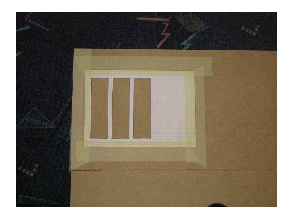

So angezeichnet ist alles werde es nachher mit der Kreissäge ausschneiden und als front Motiv nehme ich einen Drachen wie der aussieht werdet ihr aber erst am ende auf den Fotos sehen die ich dann machen werde

Hier ist mal ein Bild was auf meine Front rauf kommen soll
dragonym2.jpg[img]
Hier sind noch 2 Bilder
Weitere Bilder werden Folgen
