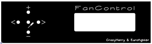

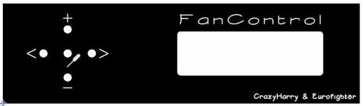

Das ist nun das erste Gerät, daß an einen "normalen" User geht: DFC-Neo. Er hat sich freudlicherweise als Tester zur Verfügung gestellt ;)
Da die LCD's noch nicht geliefert wurden und er den FanControl in die Seitenwand einbauen will, bekommt er auf eigenen Wunsch ein gelb-schwarzes LCD ....
von vorne (leider unscharf, da ich ohne Blitz fotografieren muß, daß man die Farbe gut sieht - Stativ momentan nicht da ;) ):
mit Blitz fotografiert:
und von hinten:
Das Ganze ist auf ein 1mm Alu-Blech (an den Längsseiten 4 mm abgekantet - der Stabilität wegen) montiert. Auf den Pic's sind an den Rändern noch lange Schrauben eingeschraubt, damit es bei mir nicht direkt auf dem Tisch liegt. Diese kommen natürlich raus und es werden Abstandsbolzen eingeschraubt.
Es ist prinzipiell möglich, eigene LCD's zu verwenden, aber ich kann nicht garantieren, daß diese mit den von der Prog-Sprache unterstützten Controller-Treibern auch funktionieren. Falls jemand so etwas vor hat, soll er mir entweder das LCD zuschicken oder sich einen Programmer besorgen (5 - 10 €) und ich kann ihm das jeweils angepaßte Programm-File zuschicken.

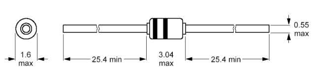

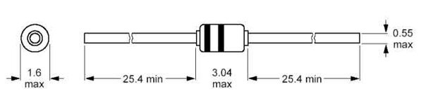

2.Ein Temp-Fühler:
..... ein Temp-Fühler, angeschlossen (wäre sonst ja auch sinnlos ), in einem Stück PU-Schlauch vergossen (Epoxydharz) und in ein Legris-T-Stück eingeschoben.

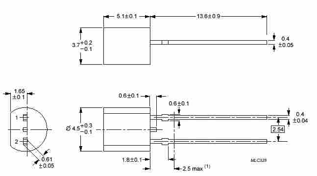

4.Der Temp-Sensor:
attachment.php

Ich hab heute solche Kühler angefertigt und dabei festgestellt, daß das Anzeichnen von 11.6 mm für den Heimgebrauch etwas schwierig ist. Einfacher ist es, das erste Loch anzuzeichnen und die noch unbestückte Endstufenplatine im Bereich der Transistoren draufzulegen (einen kleinen Bohrer durch das erste gebohrte Loch stecken) und die restlichen Löcher durch die Platine zu bohren. So werden alle Löcher 100%ig deckungsgleich - Abstand perfekt.

nun noch was zum Frontdesign:
Ich hätte eine Firma an der Hand, die eloxierte Frontplatten in vielen Farben aus Alu herstellt. Eine solche Platte kostet allerdings ca. 14 €.
Aussehen könnte das z.B. so:
attachment.php
Falls ernsthaftes Interesse besteht und nicht nur einer sowas will, könnte man sie anfertigen lassen.
attachment.php
Interesse würde bestehen! :d :d
Wie schaut es mit den Versandkosten aus?
[EDIT Crazy Harry]damit die pic's wieder funktionieren ;)

Ich hab noch einen anderen, kleineren Temperaturfühler getestet.
Da der Temperatur-Koeffizient aber vom ürsprünglichen leicht abweicht, stimmt die Temperatur um ca. 1-2°C nicht.
Nun die Frage: egal oder die Widerstandwerte für diesen Fühler anpassen, so daß er ohne Programmänderung (dafür mit anderen Widerstandwerten auf der Temp-Platine) auch verwendet werden kann ?
Ich habe heute mal eine Legis-Kupplung mittig mit 2 mm quer durchbohrt, den Fühler mit dünnem Schrumpfschlauch eingeschrumpft (Fühlerkörper und links und rechts ca. 1 cm des Anschlußdrahtes) und dann den so vorbereiteten Fühler in das Kupplungsstück mit Epoxydharz-Kleber eingeklebt.
Der Fühler ist schneller (wegen der geringeren Masse), man braucht kein T-Stück und der Wasserwiderstand ist kleiner.
Die Bezeichnung des Fühlers ist KTY83-110 (bei Reichelt erhältlich).
Hier habt ihr mal die Maße des Fühlers:
attachment.php
