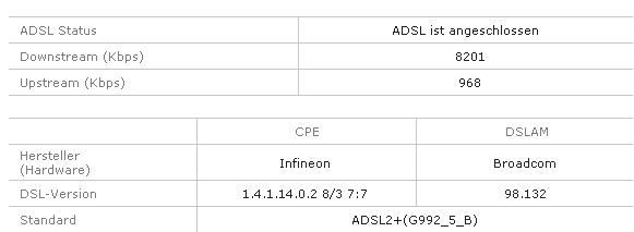

hi, habe bei freenet den 16k komplett vertrag. habe momentan nur ca 8500k speed (mehrfache speedtets, steht auch im router)
kann ich freenet unter druck setzen das es mehr wird (denke 10-12k sollte es schon sein). hab ja nur ne ausnutzung von ca. 55% der angegebenen leistung.
kennt sich da jemand aus!

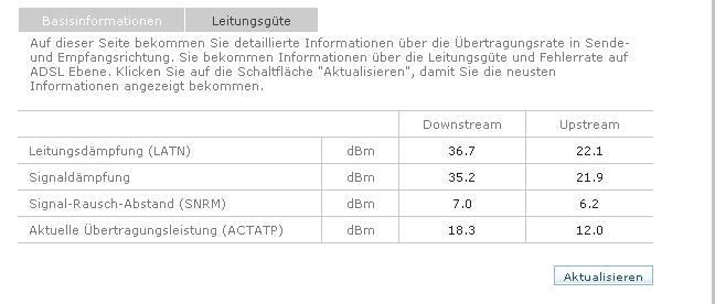

im anhang die daten

heißt zu hohe werte?
hatte schonmal aber um die 9400

profilgedrosselt is das schonmal nich.
unter dem aspekt, dass du schonmal mehr hattest, mach mal folgendes:
-router vom strom trennen
-TAL-Kabel (also das kabel zwischen router und telefondose, am besten das mitgelieferte) aus der telefondose rausziehen, reinstecken so 3-5mal, dann wieder router anschließen und schaun ob sich die leitungswerte gebessert haben.
wenn sich die werte nich bessern kannst du und auch freenet nichts an der geschwindigkeit ändern
edit: falls dein ORIGINAL-tal-kabel nochzusammengerollt ist: entrollen

Du kannst 16000 nur kündigen, wenn du auch dafür zahlst und unter 6000 kb/s liegst.
Deine Datenrate ist schon recht gut für so eine hohe Dämpfung.
Um die Dämpfung zu verbessern gibts schon einige Optionen, jedoch alles in einem kleinen Bereich sofern kein Schaden vorliegt.
Säubere mal alle Steckerkontakte, überprüfe die Telefondose (wenn die schon alt und korrodiert ist, eventuell ersetzen).
Prüfe ob die Hausverkabelung ok ist.
Vielleicht hat sich ja ein Nager am Kabel zwischen APL im Keller und 1. Telefondose zu schaffen gemacht oder es ist korrodiert.
Klemme alle weiteren Telefondosen nach der 1. Telefondose ab.
