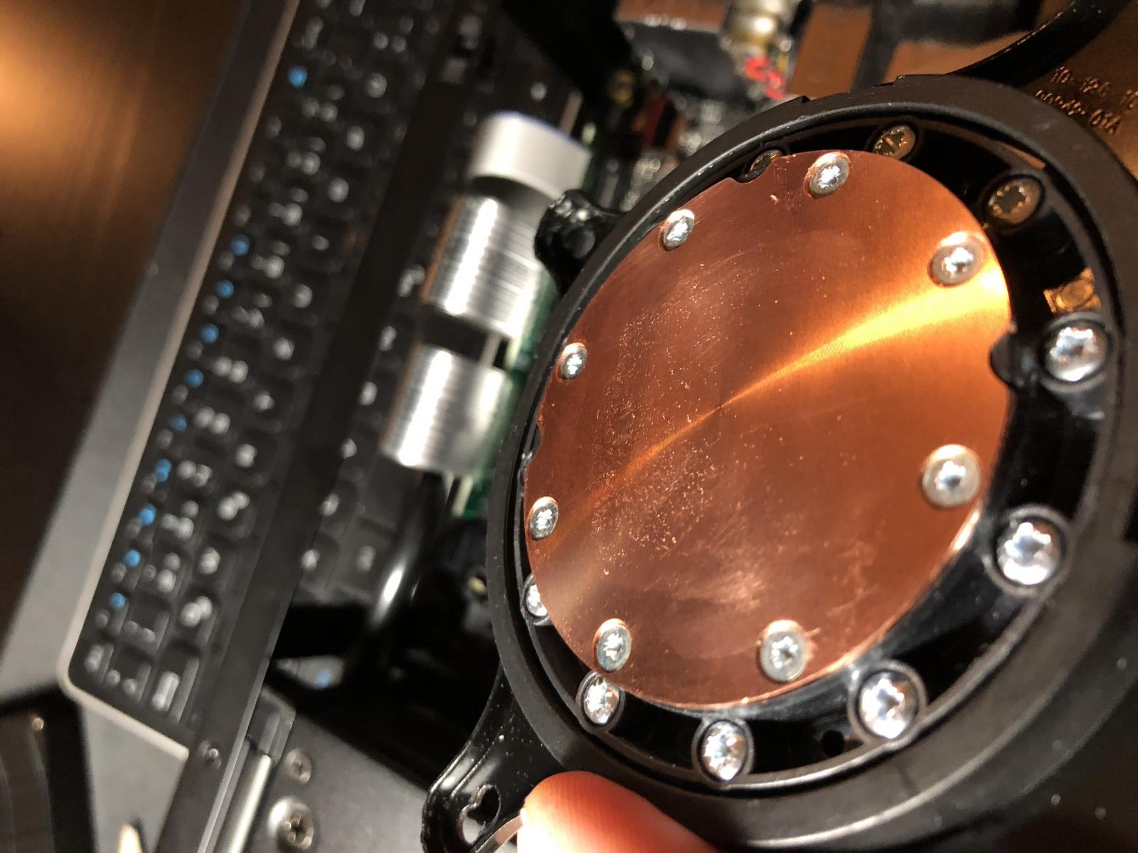

Was ich mir noch vorstellen könnte wäre der Kühlkörper, der hatte so ganz kleine Unebenheiten (siehe Bild). Ich dachte aber das es dank der Wärmeleitpaste (Flüssigmetall) ausgeglichen wird. Was meint ihr, könnte da der Hund begraben liegen?
Ich hatte auch schon versucht die Spuren mit Alkohol und Isopropanol zu entfernen aber keine Chance.
Das mit mit dem Kühler sollte kein Problem sein. Bei vielen Flüssigmetallen is da sonen kleines Stück Scotch/Schleifvlies dabei.
Einfach ohne großen Druck die Kupferfläche leicht schleifen. Dadurch sollten die Rückstände wenigstens glatt und die Auflagefläche besser werden. Das Flüssigmetall füllt dann die kleinen Wischer/Kratzer auf.
Das Flüssigmetall legiert zwar mit dem Kupfer, das ist aber überhaupt kein Problem. Somit hast du immer leichte Rückstände. auf dem Kupfer sieht man das halt besonders gut.
Ich kann dir aber aus jahrelanger Erfahrung sagen, dass das Kupfer dadurch immer leicht grau aussieht, macht aber überhaupt nichts aus. Der Kühler arbeitet trotzdem einwandfrei.
Flüssigmetall nur niemals Mit Alu-Kühlern benutzen. Das Gallium im Flüssigmetall zersetzt die Alu-Strucktur.

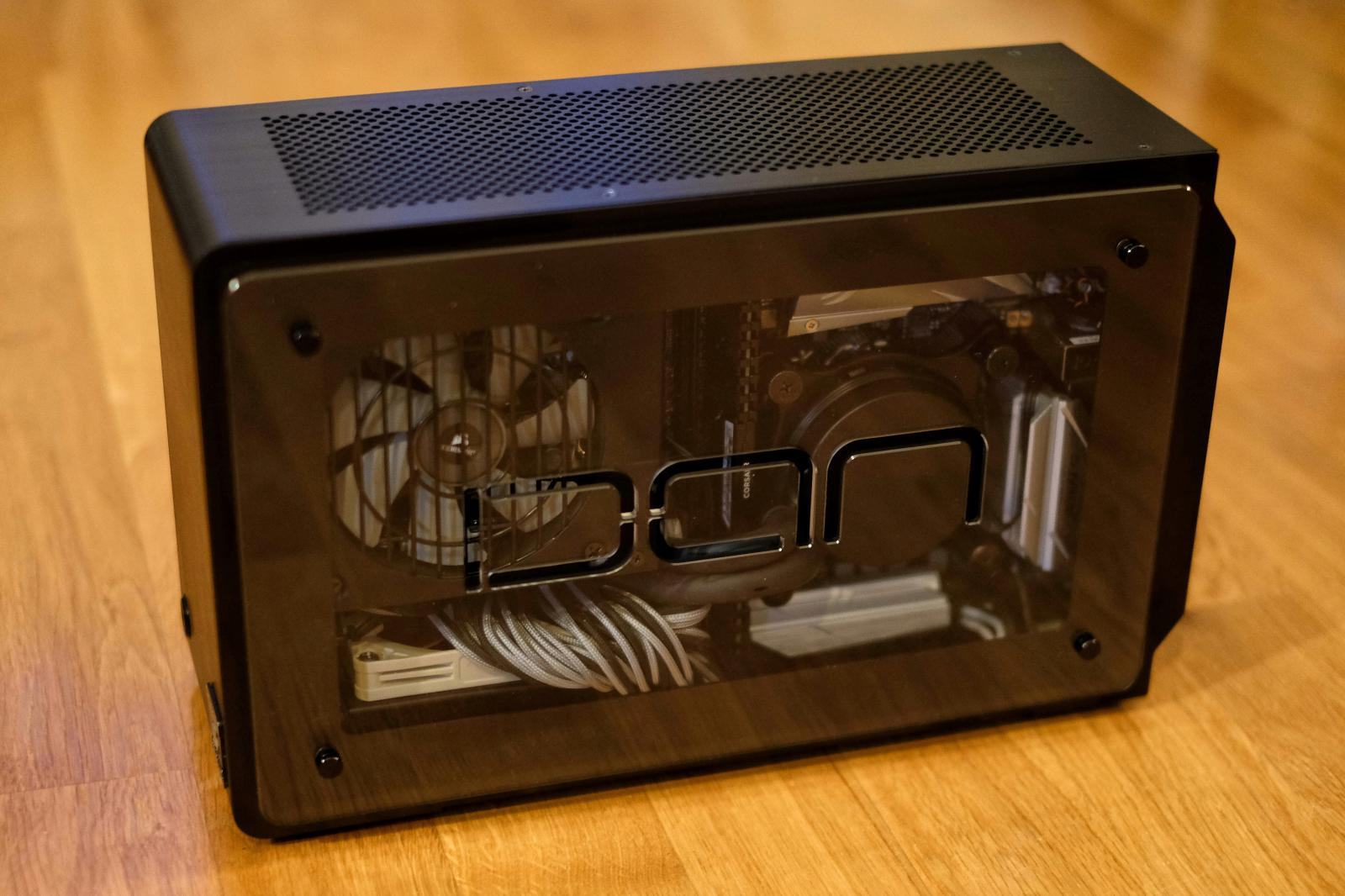

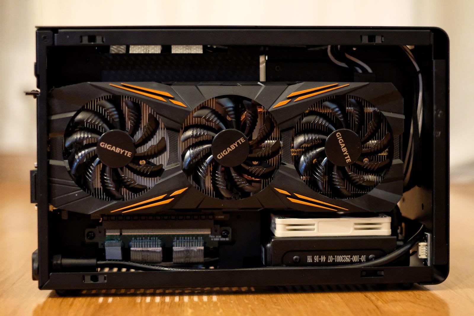

Hallo Freunde,
ich wollte jetzt auch mal mein DAN A4 v2 zeigen und Daniel für die tolle arbeit Danken. :)
Also optisch bin ich schon mal voll zufrieden nur leider habe ich aktuell noch ein Hitzeproblem.^^
Beim zocken erreicht meine CPU nach ca. 20-30min ca. 100° mit offenen Seitenteilen ca. 80°.
Ich bin mir nicht ganz sicher ob das bei dem Gehäuse und der verbauten Hardware nicht anders geht oder ob mein Kühler bzw. meine CPU ein Problem hat.
Vielleicht kann mir ja jemand, mit einem ähnlichen System, mit seinen Erfahrungen weiter Helfen?
System:
Intel i7 8700K (geköpft)
Asetek 545lc
Asus ROG Strix Z370-I Gaming
Gigabyte GTX 1080 G1 Gaming
Corsair SF600
Anhang anzeigen 426140Anhang anzeigen 426141Anhang anzeigen 426142Anhang anzeigen 426143

hast du schon mal kontrolliert wie hoch das ASUS Board die Spannung unter Last ansetzt?
ich glaube bei mir wollte es unter Standardeinstellungen fast 1,4v auf die CPU geben, was natürlich viel zu warm wurde.

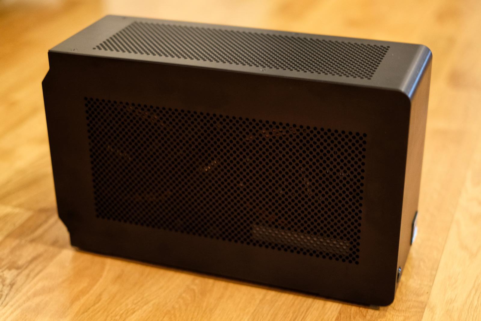

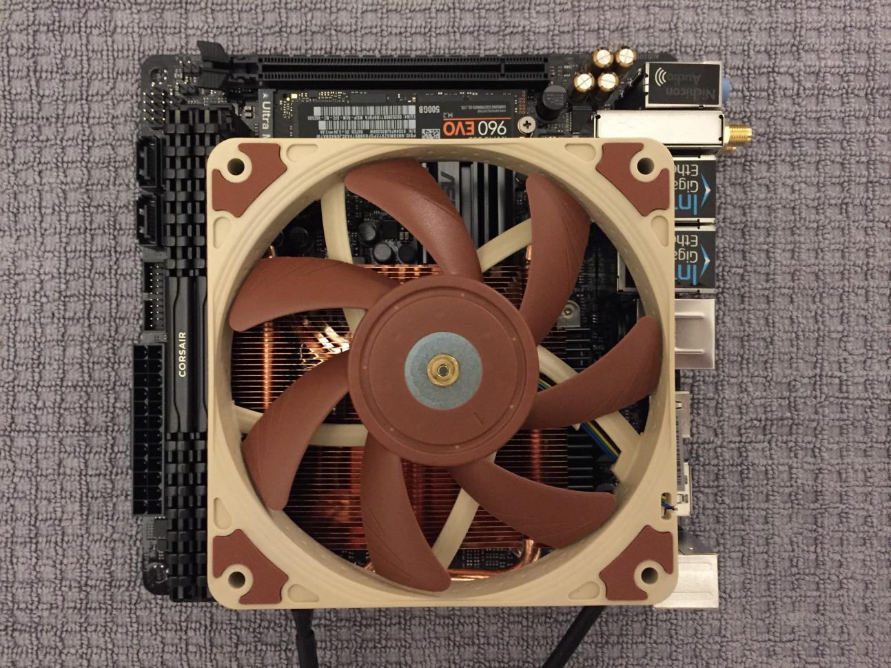

Hallo liebe Hardwareluxx-Community,
Ich lese hier schon einige Zeit intensiv mit und möchte mich herzlich für eure ganzen Recherchen, Tests und Empfehlungen bedanken - dies hat mir sehr viel geholfen. Danke natürlich auch an Daniel für dieses geniale Case.
Nun möchte ich entsprechend auch ein bisschen "zurückgeben" - und werde hier kurz meine Überlegungen/Modifikationen erläutern, mit welchen ich in den letzten Wochen experimentiert habe. Vielleicht hilft es dem ein oder anderen.
Ich habe mich erst seit letzten November mit PC-Hardware und Konfigurationen beschäftigt und mein erstes System zusammengestellt - daher entschuldigt (und korrigiert) mich, falls ich etwas "unrichtiges" behaupte oder mich nicht klar genug ausdrücke.
Aktuelle Konfiguration
MB: ASUS Strix z370-I
CPU: Intel i7 8700K (ohne delid)
Kühler: Cooltek LP53 mit Noctua NF-A9x14
RAM: Corsair Vengeance LPX 3200 MHz
GPU: EVEGA 1080 TI FTW3
PSU: Corsair SF600
Aktuelle Temps:
Prime Temp (nach der Shaav'ischen Spezifikation): 86°C
Blender BMW Benchmark: 85°C / 5:20 min
Cinebench: 1407 Punkte
# Die Kühler/Lüfter Problematik

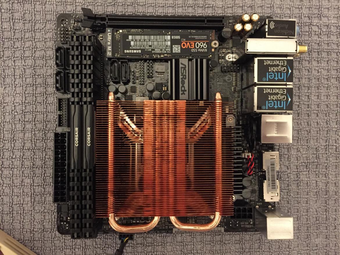

Zuerst hatte ich mich für das ASRock z370M-ITX entschieden, da dieses Mainboard es ermöglicht, den LP53 mit den Heatpipes "nach unten" zu montieren - Mythos hin oder her, ich hatte mir zum Ziel gesetzt, den Kühler mit den Heatpipes nach unten oder zur Seite und auf keinen Fall mit den Heatpipes nach oben zu montieren. Noctua wird schon seine Gründe dafür haben :P
Außerdem war es mit dem ASRock Board auch möglich, die Noctua A12x15 + Phobya Shroud Kombination zu testen (inspiriert von b1te und CeresPK):
Das erste Blender Benchmark nach dem initialen Zusammenbau mit der Noctua A12x15 + Phobya Shroud Kombination war mit über 92°C CPU Temperatur sehr ernüchternd - zu diesem Zeitpunkt war aber auch noch nichts modifiziert/optimiert. Der A12x15 Lüfter besitzt in der Tat einen sehr großen "Deadspot" - mit dem ASRock Board hatte ich da leider nicht viel Spielraum zum verschieben, da irgendein I/O Port war im Weg war:
Nach Austausch des Lüfters gegen den A9x14 und das Entfernen des I/O Shields und dem Einbau eines Noctua NF-A4x20 ("dicker" 40mm Lüfter) als Exhaust-Fan in der entstanden Lücke über den HDMI/Displayport-Ports des ASRock Boards wurden die Temperaturen schon "besser". Der 40mm Lüfter passt da wunderbar rein und "zieht" die Wärme direkt aus den Kühlfinnen heraus. Leider waren die Temps in Blender immer noch recht hoch - ca. 87/88°C soweit ich mich erinnern kann.

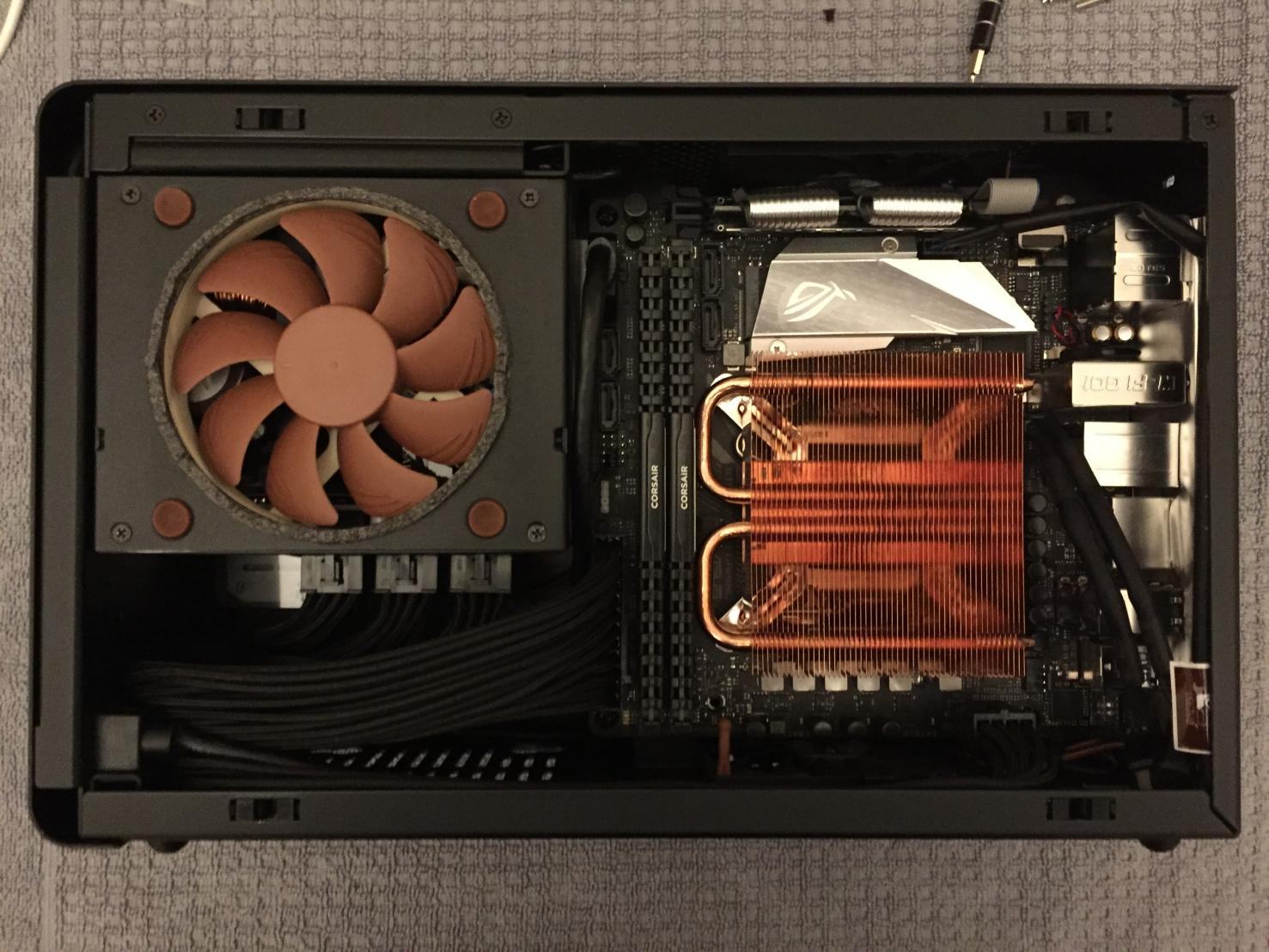

Letztendlich habe ich mich dann doch für das ASUS Strix Z370-I entschieden, da man hier durch das Entfernen des unteren und des rechten Heatsinks den LP53 zumindest seitlich (Heatpipes links) und mit den Kühlfinnen parallel zum RAM montieren kann. Der Akasa Top/Bottom Fan Mod von Shaav unterstützte hier meine Entscheidung - da mit diesem Setup die warme Luft in "natürlicher" Richtung nach oben und unten und ohne Hindernisse (durch RAM oder VRM Heatsinks) hinaus transportiert werden kann.
In Verbindung mit einem Bitspower Fan Adapter wie von verschiedenen Usern bereits eingesetzt, folgte daraus mein (aktuelles) Kühler/Lüfter Setup:
# LP53 "Fan Duct" Mod
Cooltek LP53 + Noctua NF-A9x14 + Bitspower Fan Adapter 90/120mm
Der Fan Adapter musste erstmal ordentlich mit meinem Dremel bearbeitet werden um ca. 4-5mm "abzutragen". Ich hatte mir gleich drei Adapter bestellt, da ich meinen handwerklichen Fähigkeiten nicht so ganz vertraue.
Zuerst habe ich mit einer Zange die "120mm Adapter Seite" grob zu recht gestutzt bzw. die abstehenden Enden "abgeschnitten" - das sah ehrlich gesagt nicht sehr vielversprechend aus. Dann folgten Tests mit verschieden Dremel-"Scheiben" - diese sind aber nicht so wirklich gut durch das Material gekommen. Letztendlich hat es mit einem "runden Schleifpapier Aufsatz"(?) am besten funktioniert - nämlich Millimeter für Millimeter abzutragen und nicht zu "schneiden".
Nun zur Kabelbinder-Akrobatik: Ich habe den Adapter auf den Lüfter aufgelegt und die Kabelbinder-"Spitze" gleichzeitig durch Adapter und Lüfter, um die Heatpipe des Kühlers herum und wieder zurück durch den Lüfter und Adapter geführt, um die Spitze mit dem Kabelbinder-Ende zu verbinden - im Prinzip wie eine Art Schlaufe. Tipp: Erst die Heatpipe-"Bögen" fixieren, die Heatpipe-"Spitzen" sind einfacher zu "verschlingen".
Diese Kombination ist tatsächlich etwas fummelig in der Umsetzung - sieht dafür aber auch einigermaßen ordentlich aus und hält sehr gut.

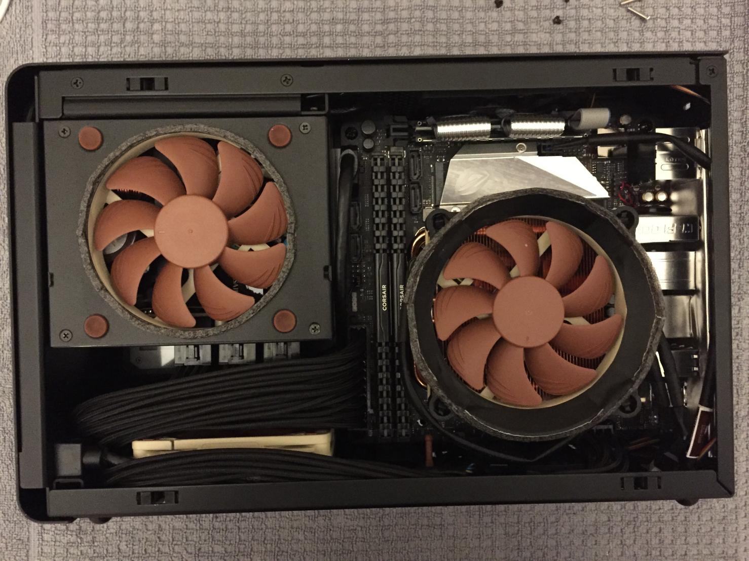

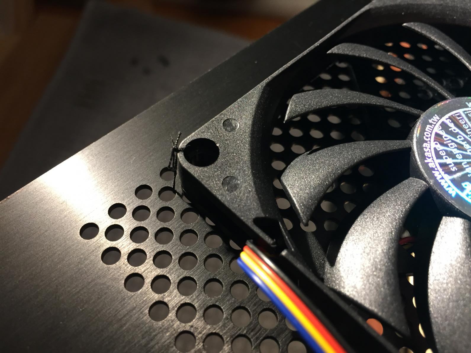

Top + Bottom Exhaust Fan Mod
Akasa Slim 80x10

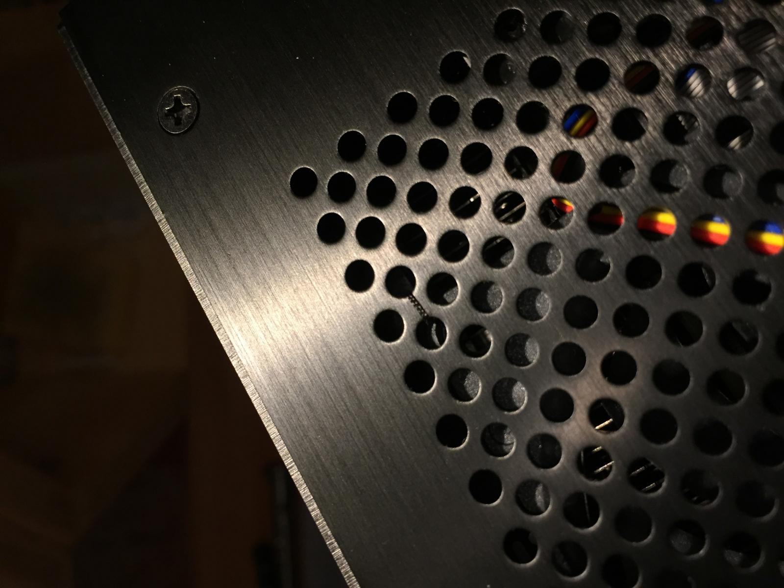

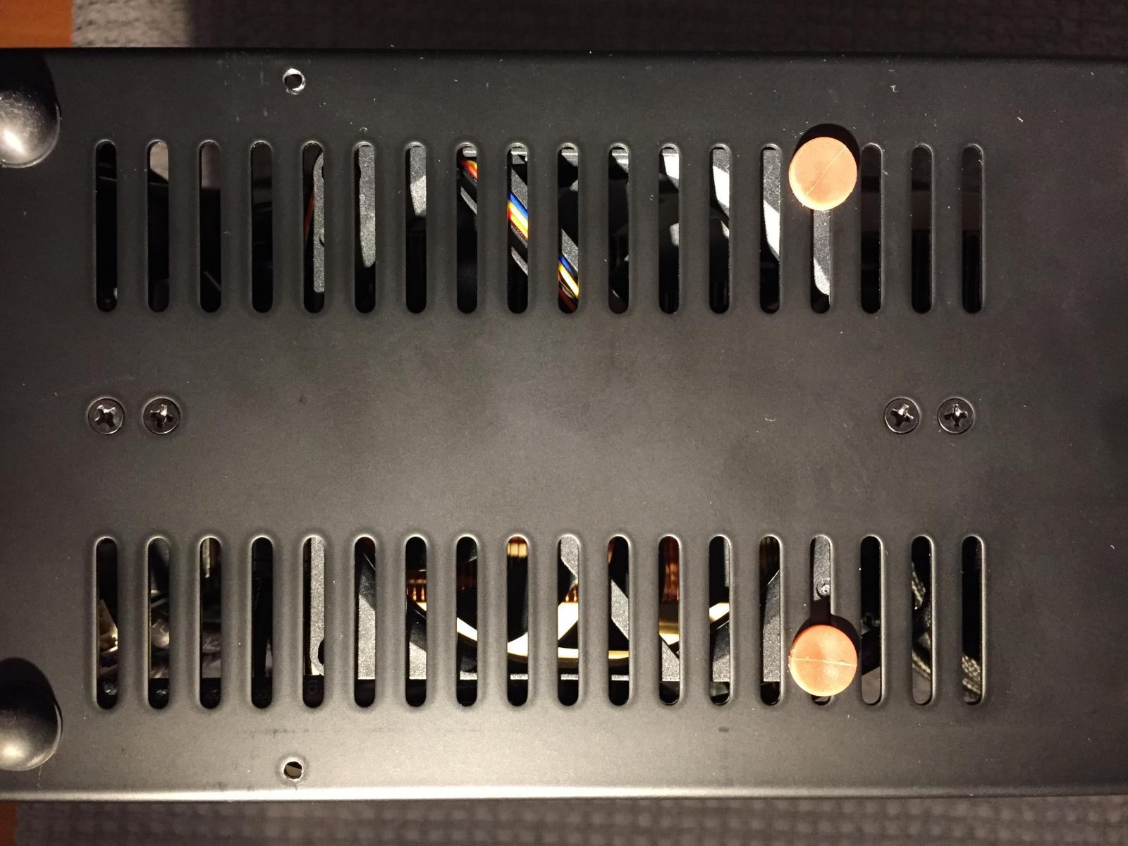

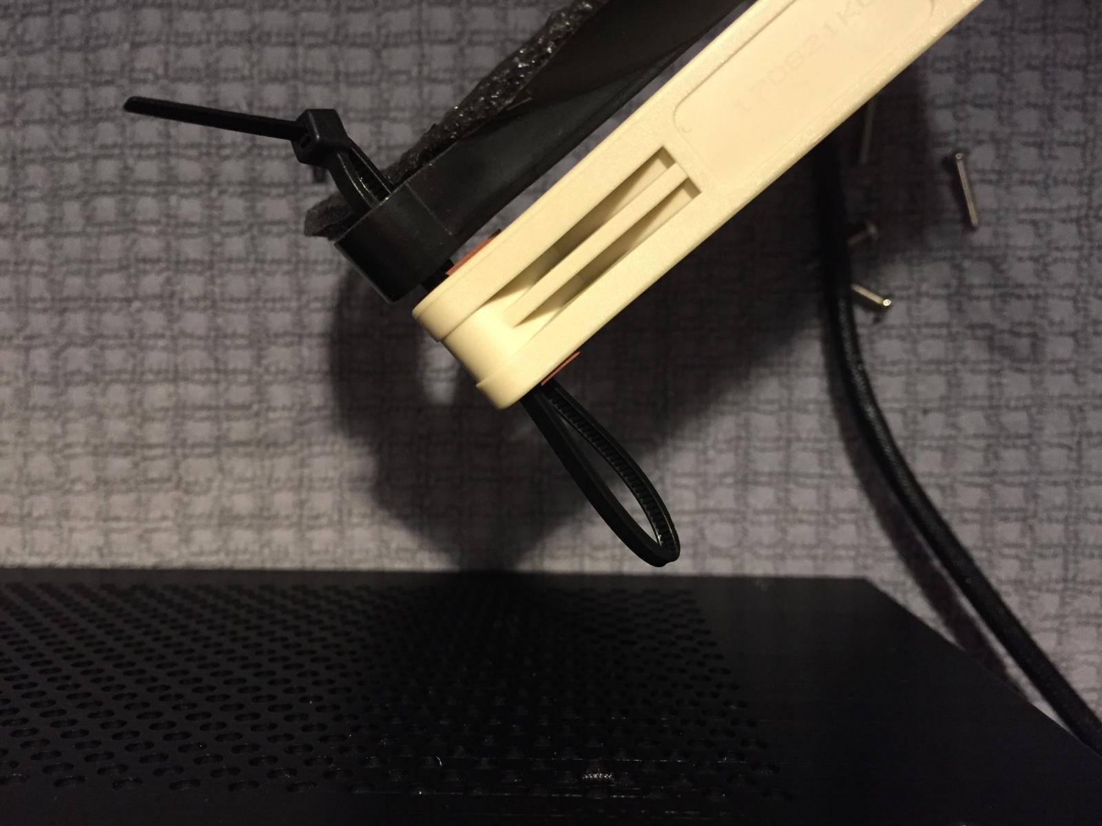

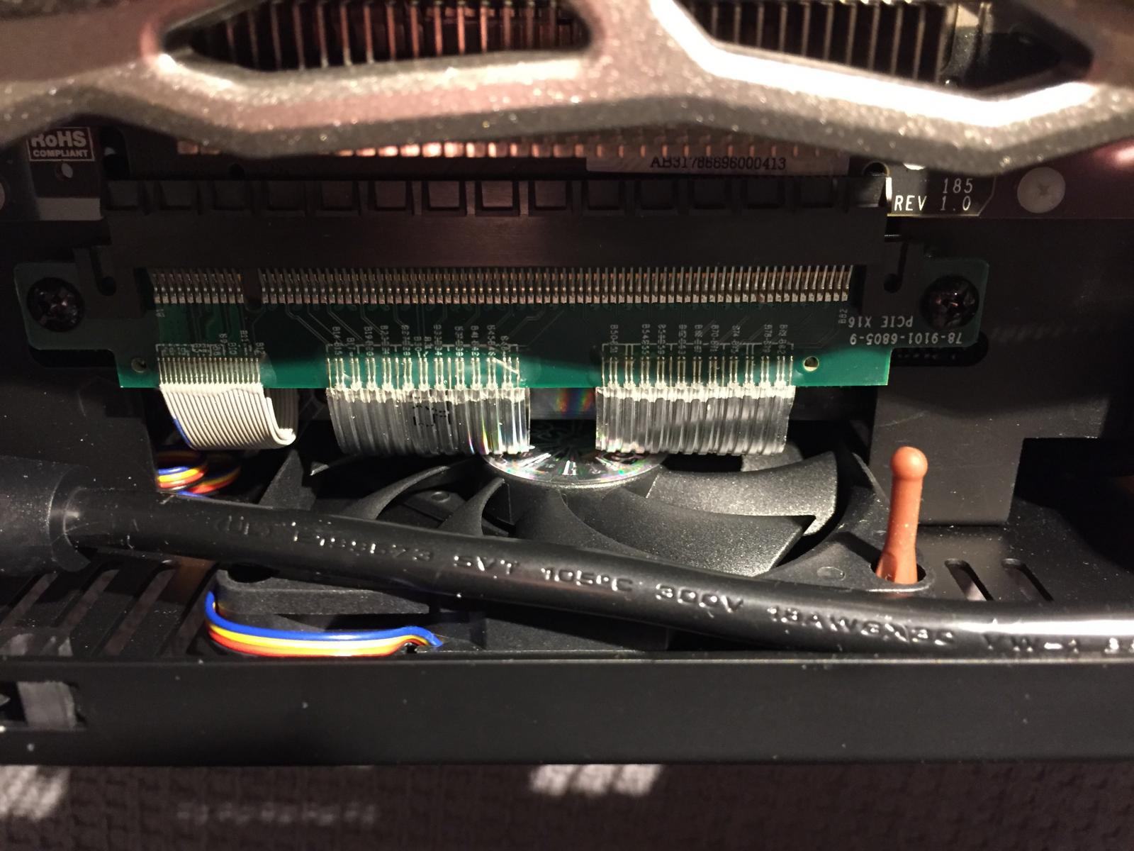

Ich hatte noch zwei A4x10 Noctua Lüfter auf Lager, welche ich "oben" über der GPU und "unterhalb" der GPU als Exhaust getestet habe. Leider besitzen diese kleinen Lüfter nicht genügend Luftdurchsatz um die Wärme abzuführen, welche die GPU verursacht. Und irgendwie haben sie auch ein unterschwelliges, nerviges Geräusch verursacht.
Zum Glück bin ich dann über Shaav's Modifikation mit den Akasa 80x10 Slim Fans gestolpert. Und diese Modifikation hat mich echt wahnsinnig gemacht: Andauernd hat der obere Lüfter am Riserkabel geschliffen. Die Fixierung der Kabel durch Kabelbinder habe einige Millimeter "Luft" gebracht, aber das "aufbocken" des Lüfters hat einfach nicht funktioniert - ein halber Millimeter hat gefehlt.
Letztendlich kam mir eine relativ simple Idee: Ich habe den Lüfter mit dem Case "vernäht" - klassisch mit einem Faden und einer Nadel. Vorteil: Hält bombenfest, fällt nicht auf und der "Deckel" kann abgenommen werden, ohne das die sensible Konstruktion verrutscht und "nachjustiert" werden muss.
Der untere Lüfter war um einiges angenehmer zu montieren. Hier habe ich den Lüfter mit zwei "Noctua-Pins", welche ich durch die Lüftungsschlitze gezogen habe, fixiert:

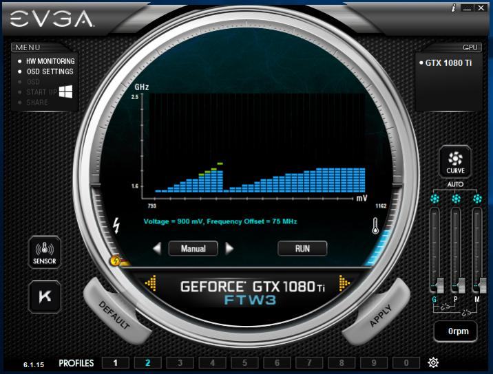

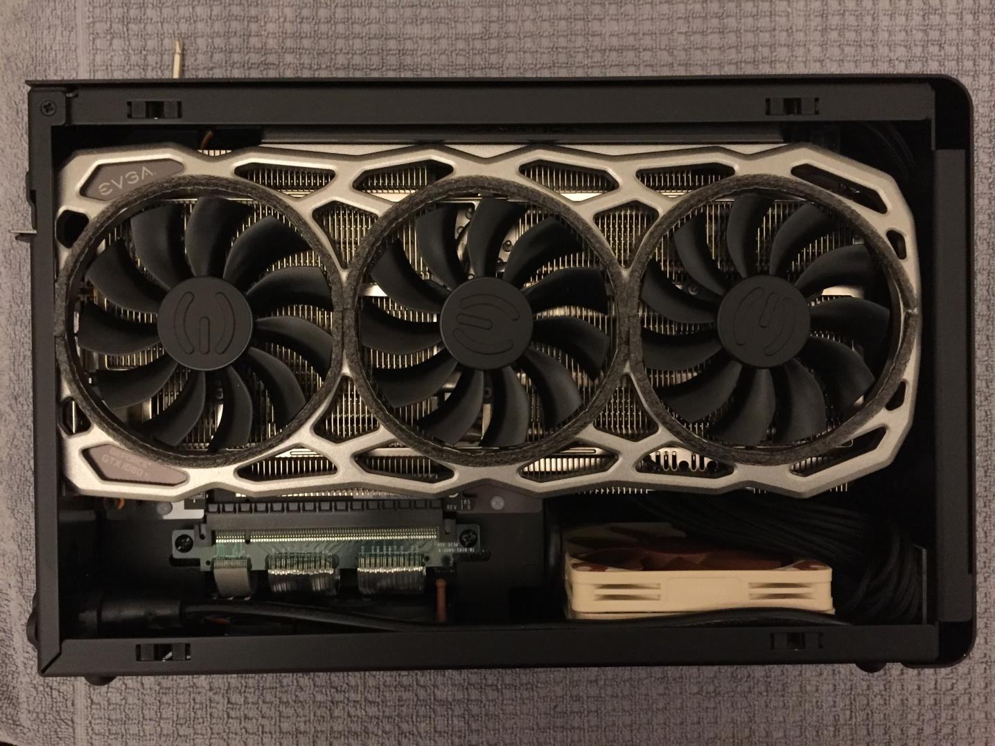

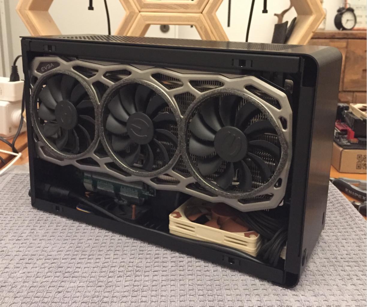

GPU Undervolt
EVGA GTX 1080 TI FTW3
Ein Bild des A4-SFX mit dieser "mächtigen" Grafikkarte eines Nutzers ("blackreplica" aus dem hardforum) ist wahrscheinlich der Auslöser gewesen, warum ich unbedingt ein A4-SFX mit genau dieser Karte haben wollte.
Zum Glück hatte ich die Karte schon im November letzen Jahres gekauft und übergangsweise in einem Node 202 "gehalten" - dort wurde sie unter Last und wegen fehlender Belüftung schon ziemlich heiß. Als ich nun endlich die Karte im DAN Case verbauen konnte, waren die Temperaturen zwar besser, aber die Geräuschkulisse nicht unbedingt angenehmer - ich bin etwas geräuschempfindlich.
Daher habe ich mich zum ersten Mal mit "undervolting" beschäftigt. Normalerweise soll wohl Afterburner die Software der Wahl sein, aber ich habe es auch mit EVGA Software Precision XOC einigermaßen hinbekommen.
Tipp: Verwendet die Version 6.1.15 von Precision XOC, falls ihr eine EVGA Pascal Karte habt. Die aktuelle Version (6.2.3) ist verbuggt und speichert die V/F Kurve nicht richtig - und macht außerdem noch andere seltsame Dinge wie "automatisches Curve Smoothing", was für ein stabiles undervolting eher hinderlich ist.
Hier meine "Kurve":
Anmerkung: In Afterburner würde man die "Stufen" auf der Höhe des angepeilten Undervolt-Wertes "gerade" weiterlaufen lassen - Precision XOC hat damit wohl Probleme, daher der abrupte Einbruch nach 900 mV. Die Balken lassen sich in XOC auch nicht weiter reduzieren als auf dem Screenshot zu sehen ist.
Aktuell habe ich die GPU stabil auf 0.9 mV bei einem konstanten Takt von 1835 MHz laufen. Also ungefähr 100 MHz weniger als "stock", aber dafür auch fast um 10°C kühler und für meinen Höreindruck wirklich angenehm leise:

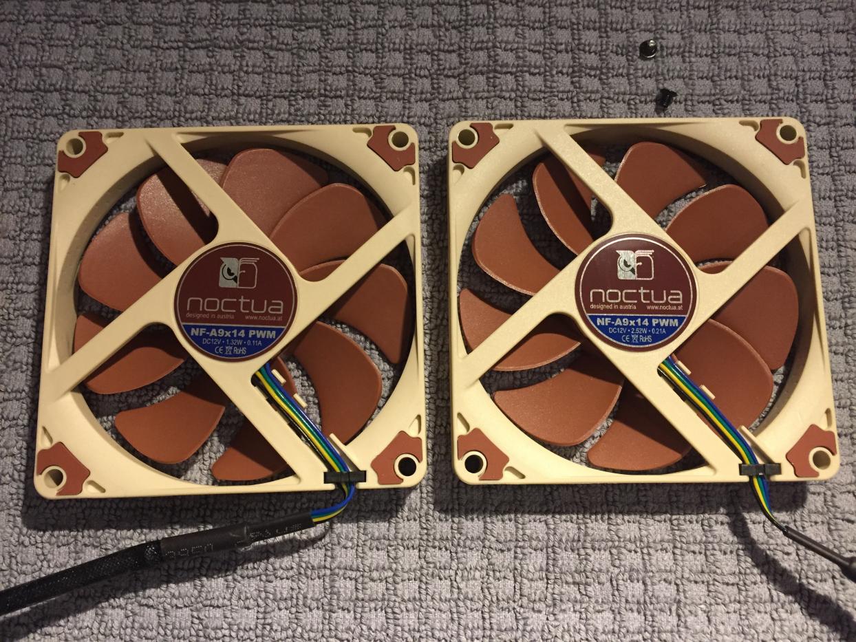

Noctua A9x14 "2500 RPM" vs "2200 RPM"
Es gibt zwei verschiedene Versionen des A9x14; die "2200 RPM" ist einzeln käuflich, die andere gibt es nur im Bundle z.B. mit dem L9i.
Die 2500er Version ist von der Spezifikation (2,52 W und 0,21 A) näher am originalen Corsair-Lüfter dran. Das bedeutet, dass sich der Lüfter von der Lüfterkurve auch ungefähr gleich verhält.
Die 2200er Version (1,32 W und 0,11 A) läuft erst sehr viel später an und ist unter Last (bzw. abstrahlende Hitze durch GPU) auch um einiges leiser. Finde ich persönlich angenehmer, jedoch kann ich hier die Gefahren/Probleme durch Überhitzung etc nicht abschätzen. Hat sich jemand vielleicht damit ausgiebiger beschäftigt?

Noctua A9x14 "2500 RPM" vs "2200 RPM"[/B]
Danke für die Info, darauf wär ich im Leben nie gekommen, dass die hier 2 Versionen bauen.
Ich hab mich letztens bei meinem 2. Build schon gewundert, warum dort der A9x14 bis 2500 dreht und dachte ich hab beim

Das ist ja abgefahren das du den LP53 vertikal auf das Board bekommen hast.
Bei mir hat er klar in den ersten RAM-Slot reingeragt. Das wäre schon mit dem Value-RAM nicht gegangen, jetzt mit den Trident Z erst recht nicht.
So wie du es grade verbaut hast wäre aber auch meine favorisierte Variante gewesen, wenn es denn gegangen wäre.

Ich habe, kurz nach meinem ersten Build-Post, das SF600 auf den NF-A9 1,32W umgebaut und nach kurzer Zeit wieder zurückgebaut.
Das Ding ist mir mehr auf den Sack gegangen als der Corsair Lüfter.
Das Netzteil ist zwar sehr lange im passiven Modus (Weil einfach die Anlaufspannung für den Lüfter fehlt), aber irgendwann ist es dann so aufgeheizt das der Lüfter anspringt und Rabatz macht.
Dann aber in einem stetigen Wechsel.
Da ist mir das gleichmäßige Rauschen des Corsair Lüfters lieber.
Wie der 2,52W im Corsair abschneidet würde mich aber interessieren

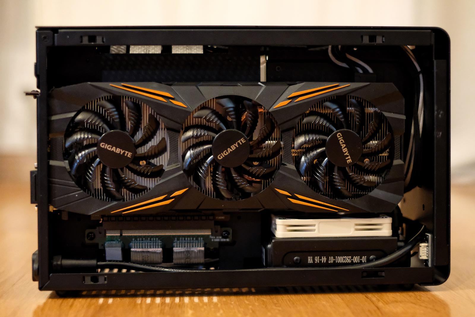

Da muss ich was klarstellen. Ich habe einen solöchen Lüfter lediglich am PCIe-Slot montiert und keinen weiteren im Gehäuseboden. Gestern habe ich außerdem erstmal getestet wieviel dieser Lüfter eigentlich bringt. Wenn man den Werten von Prime95 glauben darf, dann sind es je nach Drehzahl zwischen 1 und 5°C. Dieser Unterschied wird vermutlich deutlich größer sein, wenn ein I/O-Panel verbaut werden würde. Darüber hinaus wirkte sich der Lüfter auf die Temperatur sämtlicher anderer Kompoenten(VRM, Chipsatz, RAM) im PC aus (- ~5°C im Schnitt). Jetzt fällt mir gerade ein, dass ich die Temperaturwerte der M.2-SSD nicht getestet habe, wobei doch gerade die am meisten von dem Lüfter profitieren sollte (rückseitig am Mainboard angebracht)
Der untere Lüfter war um einiges angenehmer zu montieren. Hier habe ich den Lüfter mit zwei "Noctua-Pins", welche ich durch die Lüftungsschlitze gezogen habe, fixiert.
Ich will Fotos! :d Das hört sich alles sehr interessant an!
Hier meine "Kurve":
[kommt noch]
Nimm einfach 0,8V und 1725-1775Mhz. Dann spart du dir den Stress mit der Kurve. Den Unterschied zu 0,95V @ 1950Mhz merkst du nur an hand der Lautstärke aber nicht der Mehrleistung ;)

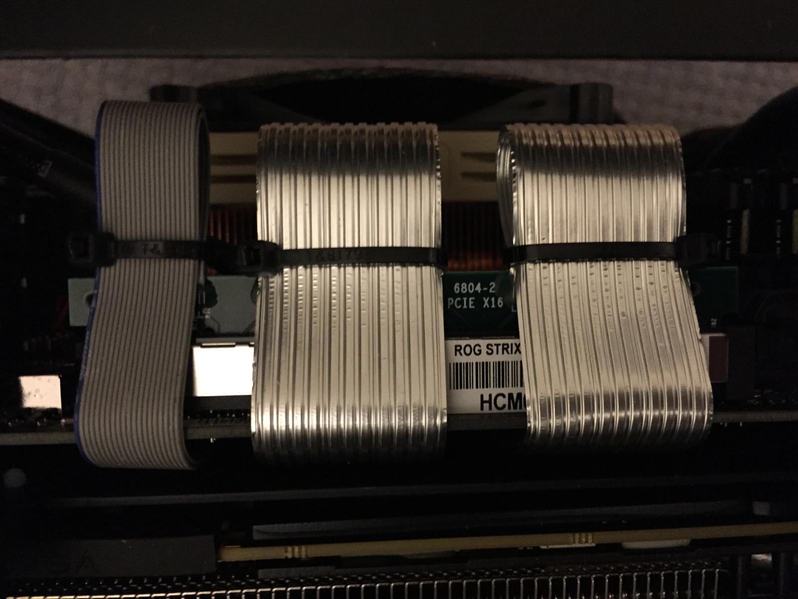

Mit meinem ASRock Board hätte es auch nicht funktioniert. Das ASUS Strix hat hier ein paar Millimeter mehr Abstand zu den RAM-Bänken, als die meisten Boards.
Den hab ich momentan noch verbaut - verhält sich ziemlich nah am Corsair nur leiser; zumindest konnte ich keinen "stetiger Wechsel" beobachten. Wenn der 2200er solche Zicken und Geräusche bei dir verursacht, lass ich lieber den 2500er drin. Hatte den 2200er nicht so ausgiebig getestet, nur festgestellt das er eben langsamer anläuft und öfters versucht zu drehen, aber es dann doch nicht tut.
Dann muss ich mich für die Falschinformation entschuldigen! Werde dafür Fotos meiner "Näherei" für dich machen :)
Mich würde generell interessieren, wie heiß eine SSD auf der Rückseite wird, wenn die FTW3 unter Last ist. Wenn du da Werte hast, lass sie mich bitte wissen.
Gute Idee, werde ich gleich testen!
Nene, ich meinte schon das Strix.
Ich habe bisher 3 Boards getestet.
Das erste war das Z370M itx/ac wie bei dir, danach dann das Strix und jetzt eben das Fatality.
Das Strix ist halt nen wunderschönes Board aber die Lüftersteuerung, im Vergleich zu Asrock, geht gar nicht.
Skylake-X Build was verbockt, kam aber nicht drauf.
^^ Das erklärt nun einiges, werd mal die beiden Lüfter tauschen, auch wenn das ein Kampf wird, aber wozu hat man ein Hobby :d
- und dann wird vlt. auch mein Hitzkopf nicht mehr ganz so warm :)

Achso, was mir gerade noch einfällt, falls jemand nen Balls of Steel Basteltipp möchte.
Mir ist aufgefallen das der LP53 eine relativ kleine Aufstandfläche besitzt.
Dadurch wäre es theoretisch möglich, wenn man etwas an den Kühlfinnen abträgt um Platz für die Spannungswandler-Kondensatoren zu machen,
eine direct to Die Kühlung zu realisieren.
Der Anpressdruck reicht ohne IHS aber wahrscheinlich auch nicht, man müsste also auch noch die Aufnahme des LP53 anpassen.
Die Aktion wäre natürlich nicht ganz ohne, auch wegen des dünnen Substrats. Und ob es bei so einem kleinen Kühler überhaupt was bringt ist die nächste unbekannte.
Alle Angaben ohne Gewähr :fresse:
(das ganze ist mir beim Strix aufgefallen, dort habe ich es ohne Anpassungen am Kühler versucht konnte aber keinen Kontakt zum Die herstellen)
