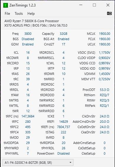

So Neuigkeiten:
Neuer Ram neues Glück.
Habe jetzt 3200Mhz CL14 Ram mit Samsung B-dies. Hab den erstmal schnell und dreckig auf 3600Mhz CL14, 15, 15, 15 ,30 bekommen womit er glaub ich stabil ist. Bin noch am testen aber sieht gut aus.
Falls es jemanden interessiert ich bin mit meinen timings jetzt ziemlich zufrieden:
4000Mhz habe ich leider nicht stabil bekommen.. CL14 bekomme ich auch nicht stabil weil dafür mehr Spannung notwendig wäre und meine Kühlung dafür nicht ausreicht. Die im Bild zu sehenden Werte reichen für folgende AIDA64 Bench werte:
read: 56364mb/s
write: 30394mb/s
copy: 54747mb/s
latenz: 54,7ns
